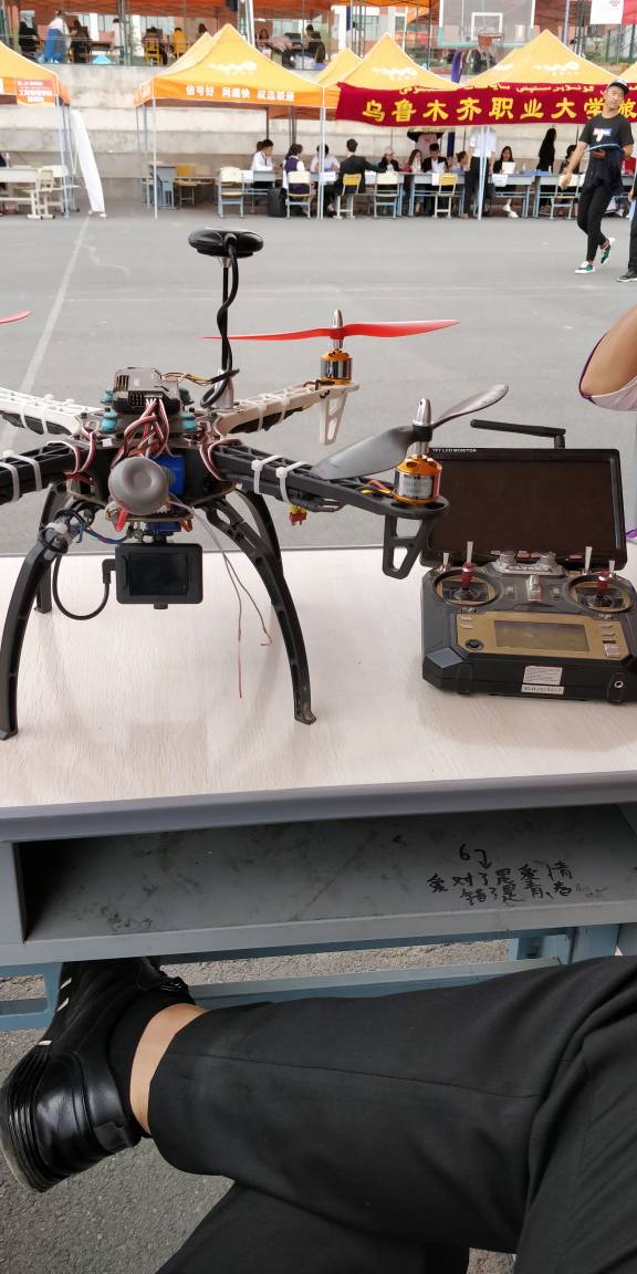

我的四轴用的是APM2。8飞控!配套M8N  gps,在家的时候可以正常定位使用,但到了学校之后就无法定位,连接mp显示是 未定位!是不是信号会被屏蔽啊,无法定位!

冷启动会要时间长吧,几分钟都搜不到?

放到空旷的地方先搜星,有卫星信号不好也可能是未定位,如果GPS有不停漂移也会是未定位。

重新校准一遍再试试
