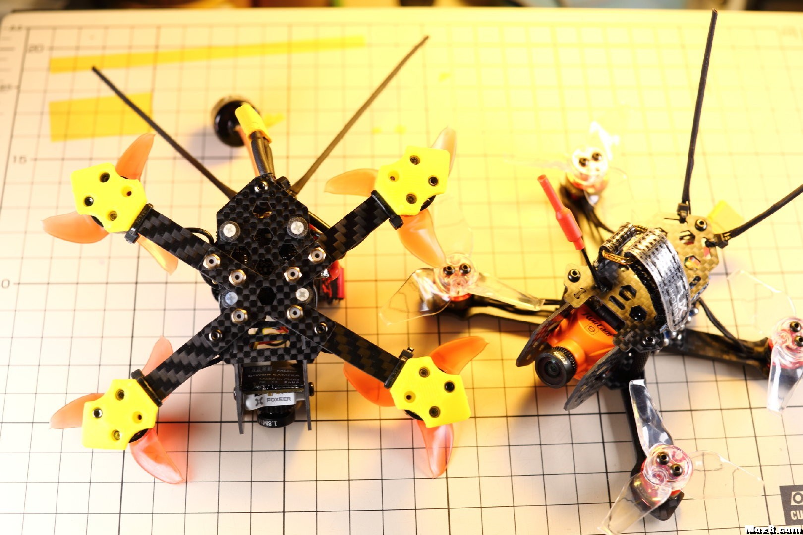

天冷了(借口。。),装台(2台。。)小机玩玩。。
主要是想试试2种动力配置在小轴距的机架上用2寸或2.3寸的表现。。
一个是1104 9500kv + 2s带runcam split mini 2的超轻高清配置;
一个是1306 4000kv + 4s的小钢炮配置。
受启发于一套机,习惯了用自己画的机架,套机还是有不少不顺手的地方。。
手又一贱,外加双11。。于是又装了2台。。

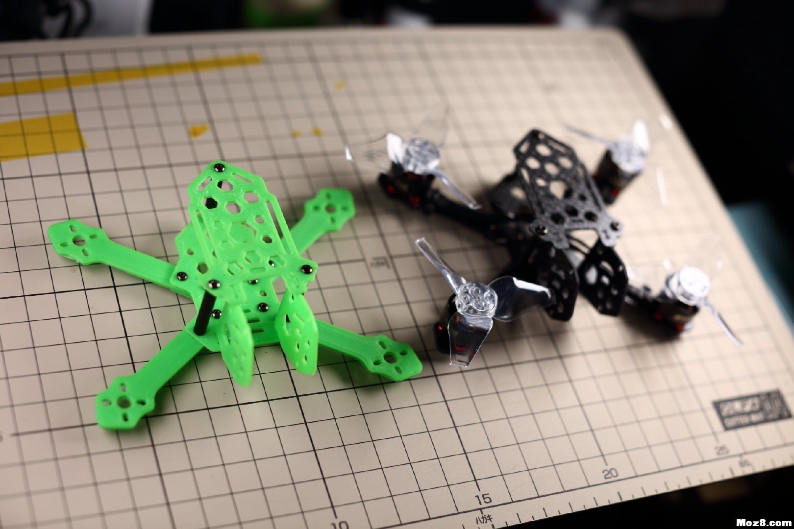

机架主要考虑用分体几臂,上置电池,飞控固定孔加大加减震球。
经常炸的,肯定还是分体修起来方便(主要技术太渣)。。
小机容易震动大,小飞塔很多都没减震,所以就机架埋减震球。。
飞控位置也后移,随之也后移了摄像头,平衡了重心,也避免了摄像头太靠前容易被撞。
先3D打印了下看下效果,打印出来有些问题还改了一版。。
【不装机手痒系列】110轴距 1306/1104 上置电池 小机 电池,飞控,3D打印,机架,套机 作者:ddcross 3312 左边小钢炮,用软材料打印了电池垫和脚垫。空机100g,4s 450mha起飞重量150g,即使用2寸桨动力也很充沛。

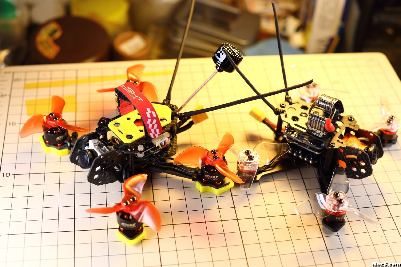

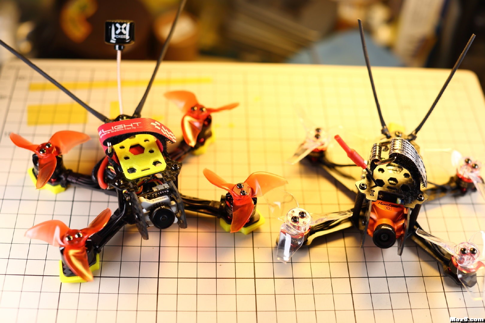

2寸桨就是效率低些,爆发力弱点,室内飞飞也是蛮爽的。
换2.3寸,动力和效率都大幅提升,这多的0.3寸出乎意料。450mha都能飞到5分钟。26%油门就能悬停。有种在室内都能花飞的感觉。。
右边的小轴距高清配置,空机80g,2s 450mha起飞重量105g,2mm的分体几臂还是增加了不少重量,2寸桨动力依然还足够,2.3寸就动力更好了。

那是什么摄像头
 楼主| 发表于 2018-11-18 11:58:50 | 显示全部楼层
Mr.智 发表于 2018-11-18 11:07 【不装机手痒系列】110轴距 1306/1104 上置电池 小机 电池,飞控,3D打印,机架,套机 作者:ddcross 4719
那是什么摄像头
foxeer的小小龙
