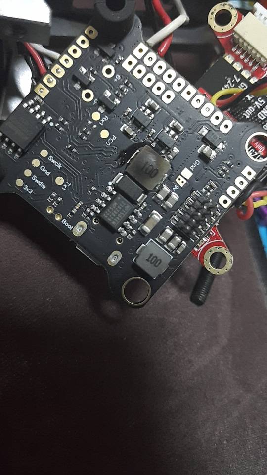

还没有玩就烧了。谁知道怎么回事。。太郁闷了。。

这是飞控的BEC烧了,可能是电源接错了
发表于 2018-11-18 09:06:06 | 显示全部楼层
机架是碳纤的吧,碳纤导电的,可能是绝缘没做好

谢谢。。谁知道什么原因

不懂接错线了吧。。。。。。。。
发表于 2018-11-18 23:31:55 | 显示全部楼层
短路的可能性大

关键哪里短路了。不知道啊。
发表于 2018-11-19 19:27:29 | 显示全部楼层
烧的是电感应该是正负极接反了或者短路造成的

老哥。。什么地方正负极。和。灯光。图传。摄像头有关系吗

正负极短路

是电调。链接飞控正负极短路吗。。但是我这个是大力的套装。直接对插就行。

你要测下是12v还是5v烧了,再根据电压确定是哪路的问题,再去找原因

正负极搞反了
发表于 2018-11-27 00:18:43 | 显示全部楼层
绝缘做不好吧。

这些设备都有反接保护,接反了相当于电源输入端短路
