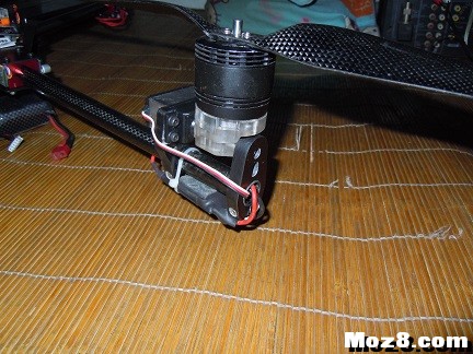

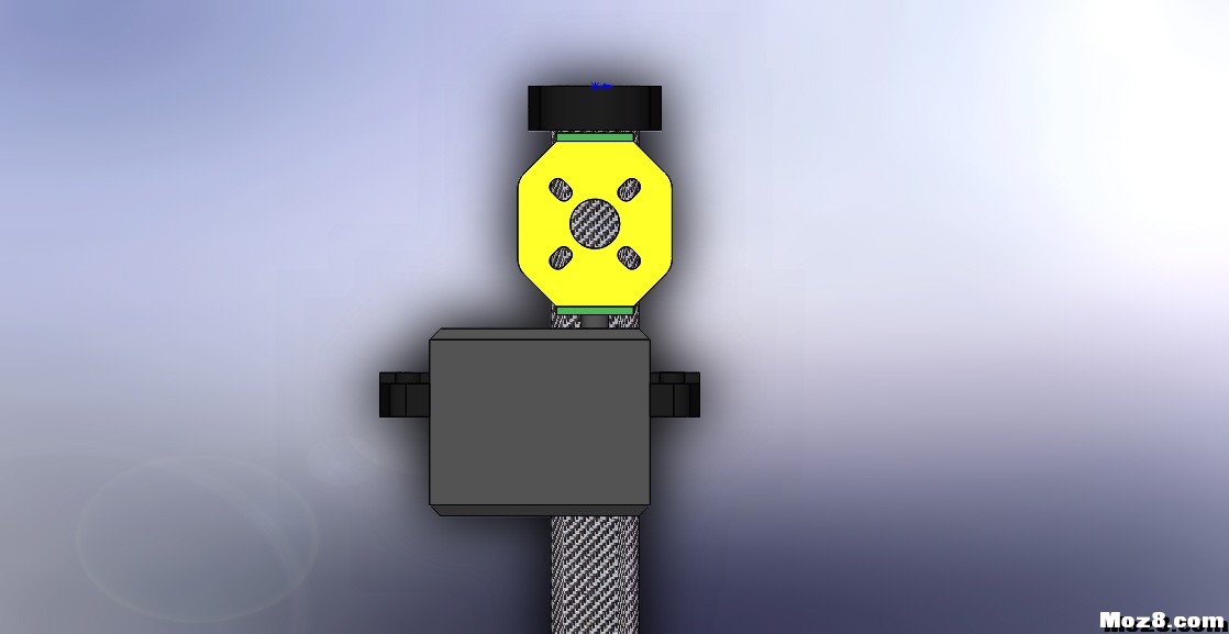

舵机轴直接传导给摆臂,结构简单无虚位。
材料用8MM玻纤板加工。
附SW图纸文件。

也可以把此机械结构应用到2轴平台上用。电机座可以用亚克力板加工,这样舵机铜主轴齿槽用热熔法在亚克力上烙出来。

大疆3512电机,14寸桨。 Y3轴尾电机矢量控制结构 舵机,电机,图纸 作者:whqsz 5716
Y3轴尾电机矢量控制结构 舵机,电机,图纸 作者:whqsz 9144
Y3轴尾电机矢量控制结构 舵机,电机,图纸 作者:whqsz 2231
Y3轴尾电机矢量控制结构 舵机,电机,图纸 作者:whqsz 4828
