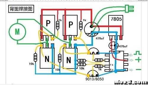

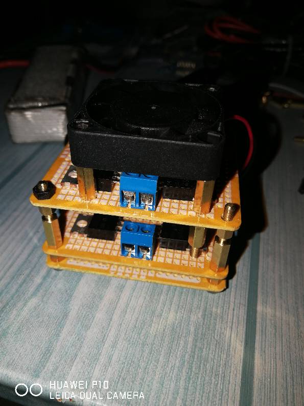

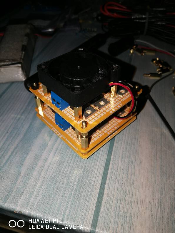

发表于 2018-11-22 00:20:53 | 显示全部楼层 |阅读模式
第一次发帖,先做出来试试,后续改善散热DIY萝莉pn有刷电调 电调,DIY,自制200A电调 作者:风丶之子 6588 DIY萝莉pn有刷电调 电调,DIY,自制200A电调 作者:风丶之子 370

发表于 2018-11-22 00:36:59 | 显示全部楼层
这种可以DIY大功率得吗?带2个775电机带负载那种。能不能行?
发表于 2018-11-22 07:10:16 | 显示全部楼层
很工整哦DIY萝莉pn有刷电调 电调,DIY,自制200A电调 作者:昶平 7704 你做塔式 把电容卧倒下来可以降低点高度
发表于 2018-11-22 07:20:48 | 显示全部楼层
zhuanshu721520 发表于 2018-11-22 00:36 DIY萝莉pn有刷电调 电调,DIY,自制200A电调 作者:anyhow18 9156
往上堆MOS应该可以

发表于 2018-11-22 09:28:23 | 显示全部楼层
什么单片机控制的呀?

 楼主| 发表于 2018-11-22 21:17:07 | 显示全部楼层
瞎玩而已 发表于 2018-11-22 09:28 DIY萝莉pn有刷电调 电调,DIY,自制200A电调 作者:风丶之子 9913
什么单片机控制的呀?
STC 15F104W
 楼主| 发表于 2018-11-22 21:18:49 | 显示全部楼层
zhuanshu721520 发表于 2018-11-22 00:36 DIY萝莉pn有刷电调 电调,DIY,自制200A电调 作者:风丶之子 7656
带两个775问题应该不大
发表于 2018-12-4 15:30:10 | 显示全部楼层
体积有点大,程序在那下的,还是自己写的?
好像要做2路嘛?下面的怎么散热啊。。。最高能做多少a的电调?
