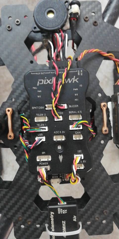

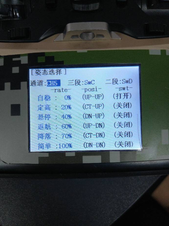

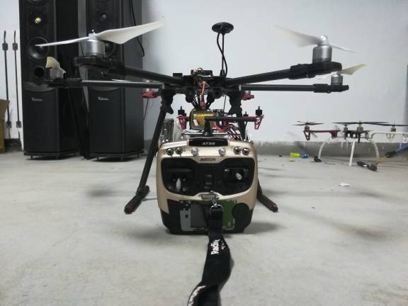

求大神帮忙远程调下pix,您远程控制地面站软件,我来操作飞行器和遥控,小白实在搞不好,油门线性也有问题,最好把pid也帮忙搞一下。小弟感激不尽,送一块apm飞控和GPS

好的谢谢,我昨天调完了,但是现在掉高有点严重什么原因
发表于 2018-11-25 08:52:07 | 显示全部楼层
wcg112579 发表于 2018-11-25 08:15 求会调pix的大神 飞控,地面站,APM,GPS,PIX 作者:zxw781 6612
气压计不稳定,pix一些简化版使用的气压计不好,不太好解决。另外检查一下气压计上有没有覆盖黑色海绵,防止阳光直射气压计
 楼主| 发表于 2018-11-25 21:42:03 | 显示全部楼层
zxw781 发表于 2018-11-25 08:52 求会调pix的大神 飞控,地面站,APM,GPS,PIX 作者:思创电子 4126
气压计不稳定,pix一些简化版使用的气压计不好,不太好解决。另外检查一下气压计上有没有覆盖黑色海绵, ...
我拆开看过,有一块海,哪里应该就是气压计,但是海绵不是黑色的是有点黄色。
