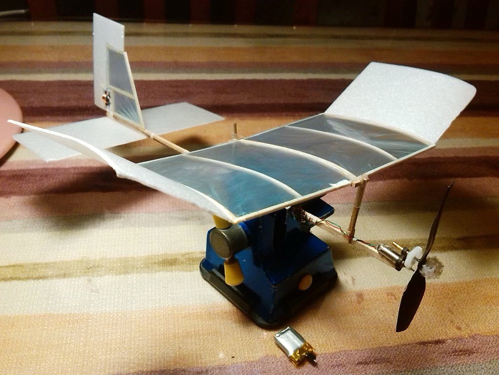

年前看到风儿在做suqare9,也跟风做了一个,2mm桐木机身,1.5mm轻木条框架,一直拖到年后才完成,起飞全重5g。调试时多次和家具亲密接触导致平尾和机翼翼尖全部牺牲,为了快修,索性全部换为1mm珍珠板,用泡沫替换轻木部分后,起飞全重5.3g,似乎还可以接受。经过两个晚上的折腾调试,飞出如下视频,和风儿的爽飞还是有差距呀。
【资深菜鸟】跟风再做square9,3 X 4 客厅飞,新增16楼基本... 固定翼,图纸,轻木,trafalgar square,square corner 作者:xcctb 6925
备注:整个视频由4小段合并而成。
总结:suqare9是只好鸡,做好了完全有可能在3 X 4 的空间飞行。希望在室内小空间尝试非3D固定翼吊机飞行的童鞋们不妨一试。
