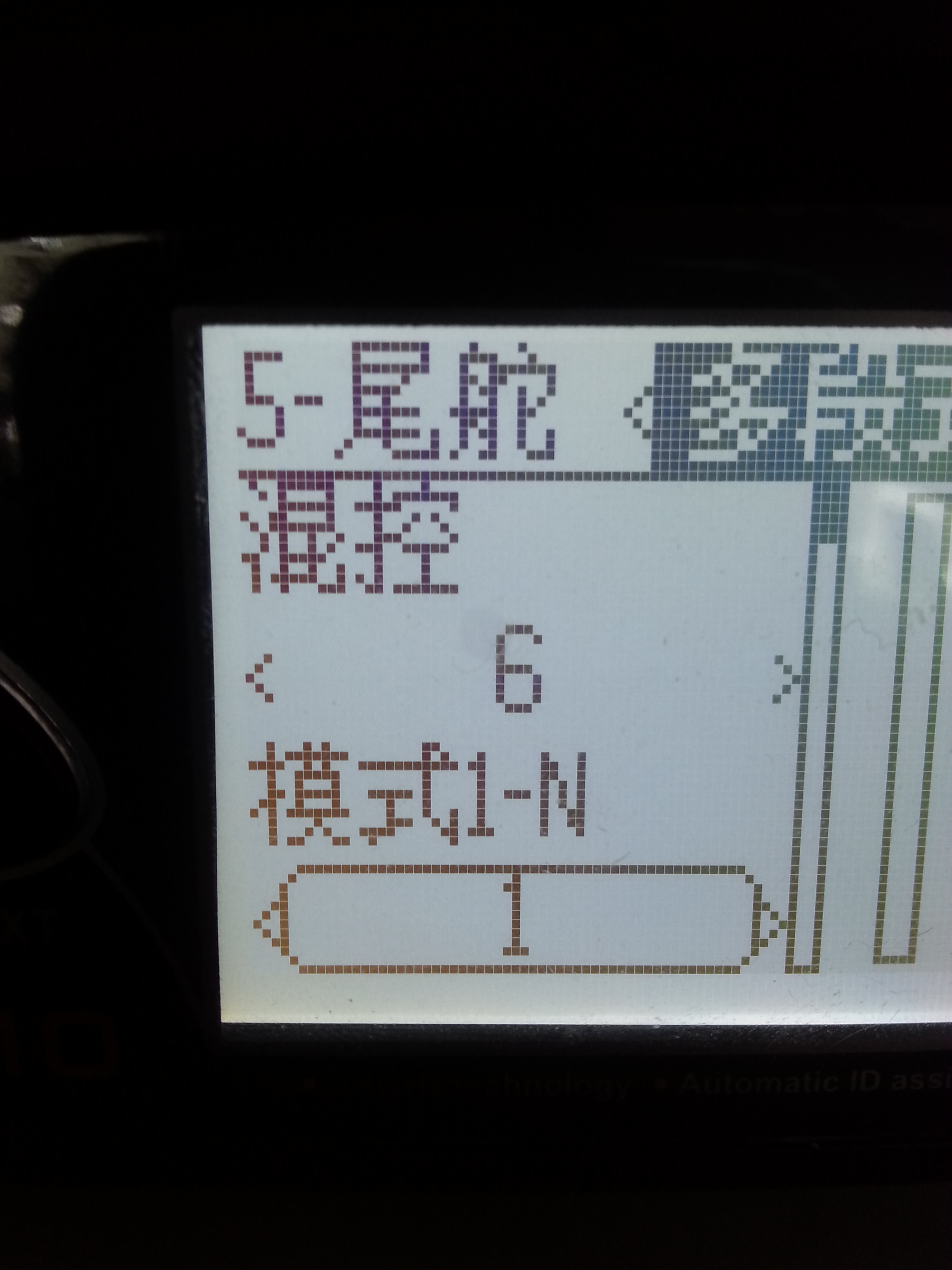

华科尔d10遥控器deviation固件apm六段飞行模式混控开关教程 飞控,遥控器,天地飞,华科尔,固件 作者:saite0001 9065
2。进入多段式的设置,将混控改成6这样下面的模式1-n就会有六个模式可以设置也就对应了我们的apm六个飞行模式的开关。
之后将下面的模式1-n一个个设置下去就行了!首先就设置模式1-n的第一模式!如下图

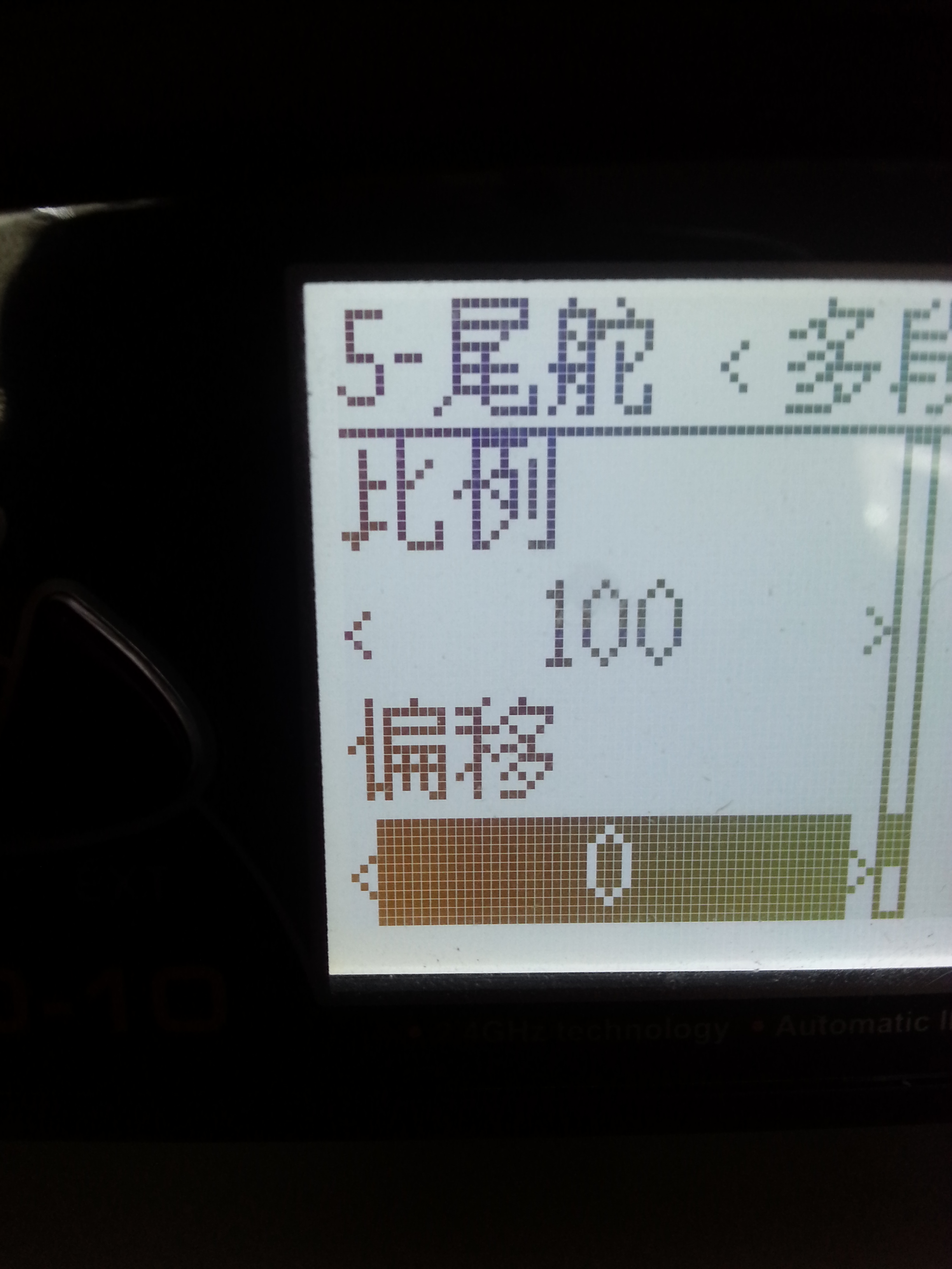

7.接刚才往下看又能看到这个输入。这里我们就要设置AIL1的开关了!这是为什么呢?其实就是用AIL0  AIL1高低位开关来给fmod0这个开关在不同AIL两个值。刚才我们设置的AIL0的时候Fmod0这个曲线值是-100,下面我想大家应该知道指AIL1的时候Fmod0数曲线应该是100了吧?正确,就是一百!看下面图!
华科尔d10遥控器deviation固件apm六段飞行模式混控开关教程 飞控,遥控器,天地飞,华科尔,固件 作者:saite0001 3062
华科尔d10遥控器deviation固件apm六段飞行模式混控开关教程 飞控,遥控器,天地飞,华科尔,固件 作者:saite0001 351
下面一样不要动。返到这页最上面

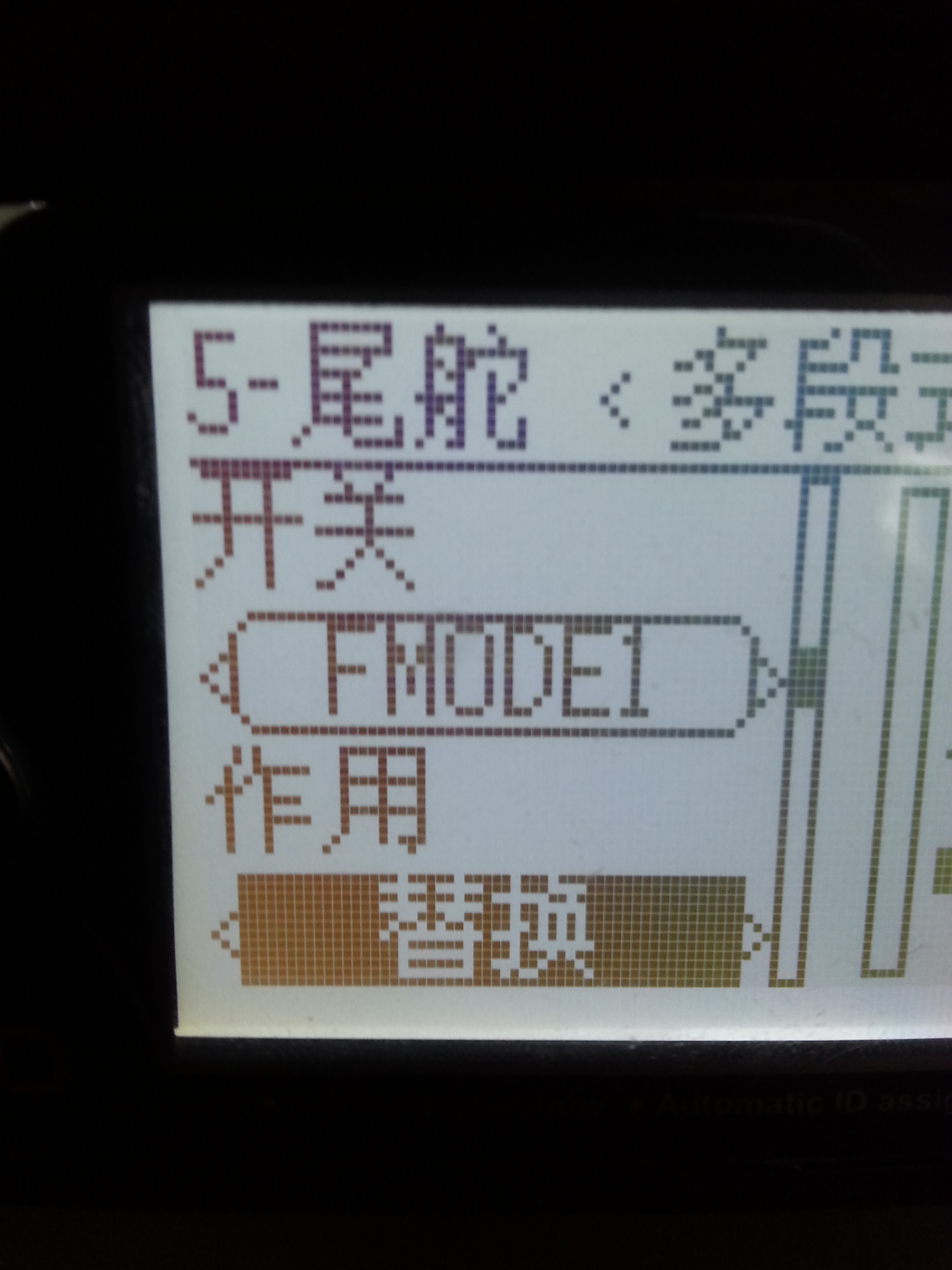

8.然后到达刚才模式1-n这个地方将2改成3,设置第三个开关混控《6》还是不要动。
华科尔d10遥控器deviation固件apm六段飞行模式混控开关教程 飞控,遥控器,天地飞,华科尔,固件 作者:saite0001 8880
9。刚才定义了FMODE0现在我们都知道开关这一项要定义FMODE1了!实际遥控器上也就是把开关拨到中位。但是你不需要拨开关啦!不要傻傻的也去拨开关啊!我只是这么说!通用的作用还是替换
华科尔d10遥控器deviation固件apm六段飞行模式混控开关教程 飞控,遥控器,天地飞,华科尔,固件 作者:saite0001 8792

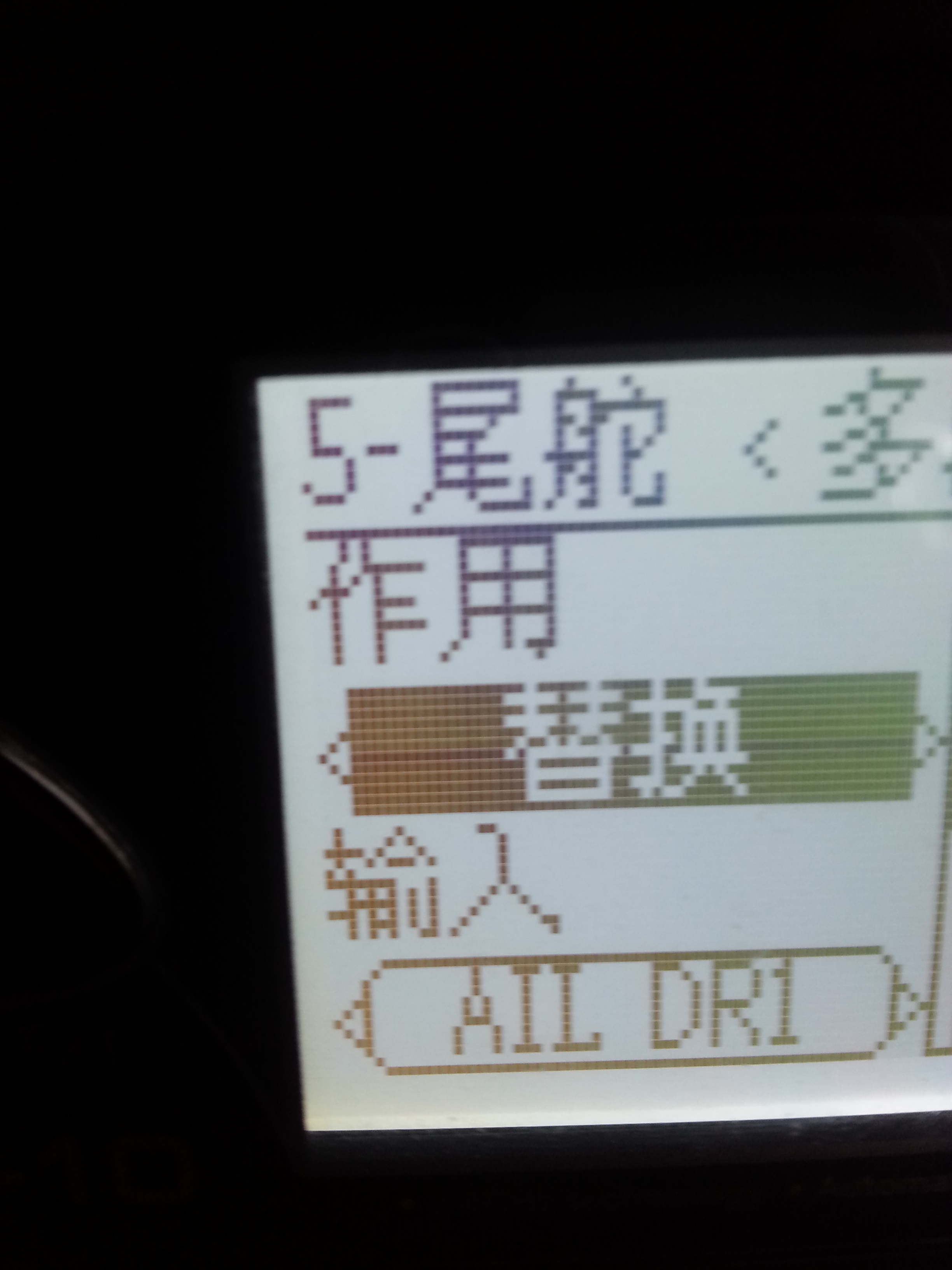

10.下面输入我们又要回到AIL0.将FMODE1这个位置的AIL0和AIL1跟上面一样再做一遍
华科尔d10遥控器deviation固件apm六段飞行模式混控开关教程 飞控,遥控器,天地飞,华科尔,固件 作者:saite0001 5086

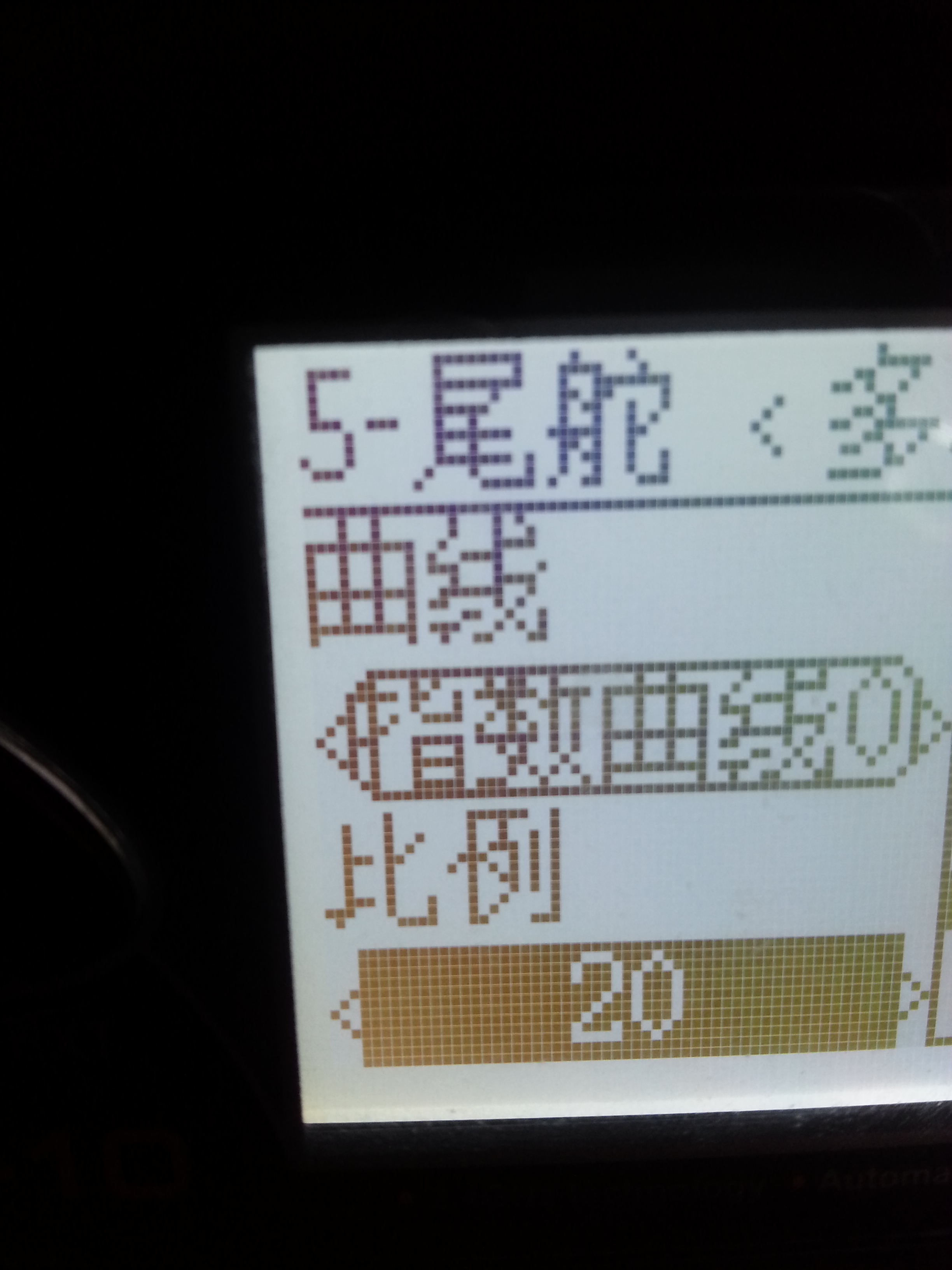

11.一般我们要根据AIL开关来设置指数曲线的正负比例!AIL0都是负数AIL1都是整数!也就是AIL拨到低位FMOD开关三个负数值AIL拨到高位FMOD开关输出三个正数。那么我们怎么能够用将-100到100等分成六份呢?对了!就是+-100  +-60 和+-20
所以,下面对应输出AIL0分派-60
华科尔d10遥控器deviation固件apm六段飞行模式混控开关教程 飞控,遥控器,天地飞,华科尔,固件 作者:saite0001 4957

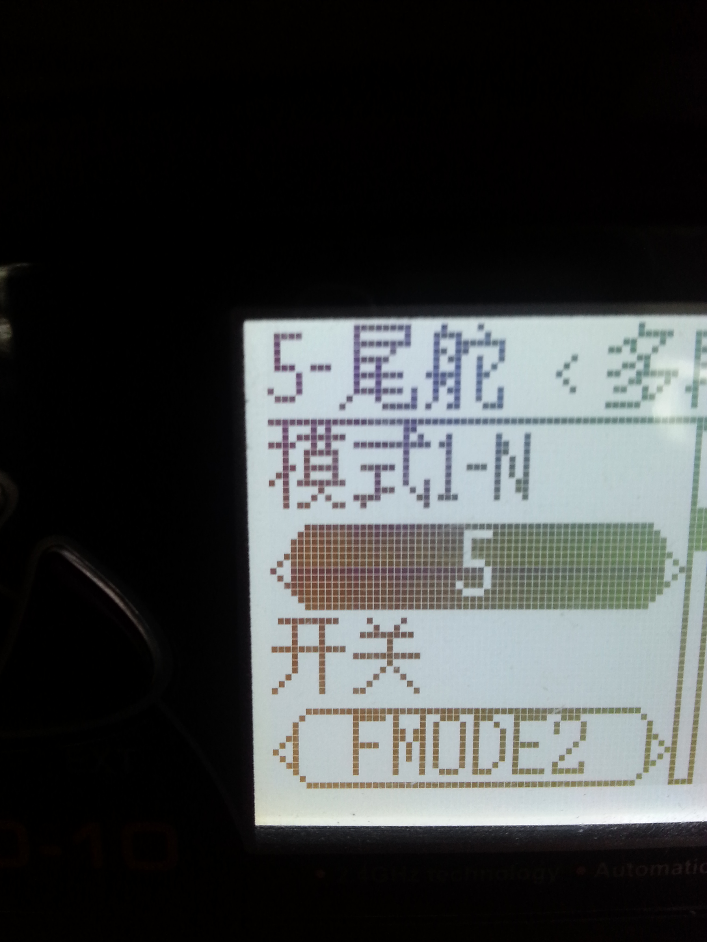

华科尔d10遥控器deviation固件apm六段飞行模式混控开关教程 飞控,遥控器,天地飞,华科尔,固件 作者:saite0001 3935 模式是4了
华科尔d10遥控器deviation固件apm六段飞行模式混控开关教程 飞控,遥控器,天地飞,华科尔,固件 作者:saite0001 9823 刚才模式3是FMODE0这里要改成FMODE1
华科尔d10遥控器deviation固件apm六段飞行模式混控开关教程 飞控,遥控器,天地飞,华科尔,固件 作者:saite0001 1044 这里对应AIL1
华科尔d10遥控器deviation固件apm六段飞行模式混控开关教程 飞控,遥控器,天地飞,华科尔,固件 作者:saite0001 4360 刚才3模式是-60这里4模式是60了
