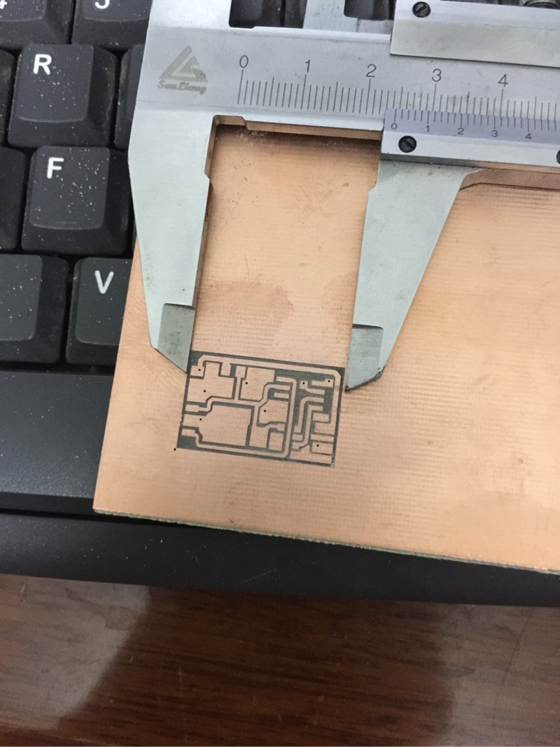

上回说了要小型化,CNC雕刻机组装调试好后终于加工了第一块电路板。加工后总结一下电路设置参数,线路间距最佳效果要大于15mil,最小线宽能做到10mil (前提是刀具要买5A级的进口道具),本图加工的过孔设置太小了,下次把过孔设置成0.8的。

发表于 2018-11-28 01:10:24 | 显示全部楼层
请问大师是怎么固定的

发表于 2018-11-28 07:29:32 | 显示全部楼层
这是在覆铜板上刻的?

发表于 2018-11-28 08:55:27 | 显示全部楼层
你是用什么软件做的PCB刀路啊

请问大师是怎么固定的
同T型螺母加铝合金压片固定

这是在覆铜板上刻的?
是的

你是用什么软件做的PCB刀路啊
用的是ARTCAM

 楼主| 发表于 2018-12-1 01:52:35 | 显示全部楼层
雕刻电路板已经制作完成,尺寸23x14 毫米,达到预期目标。这是一个双层的电路板。
