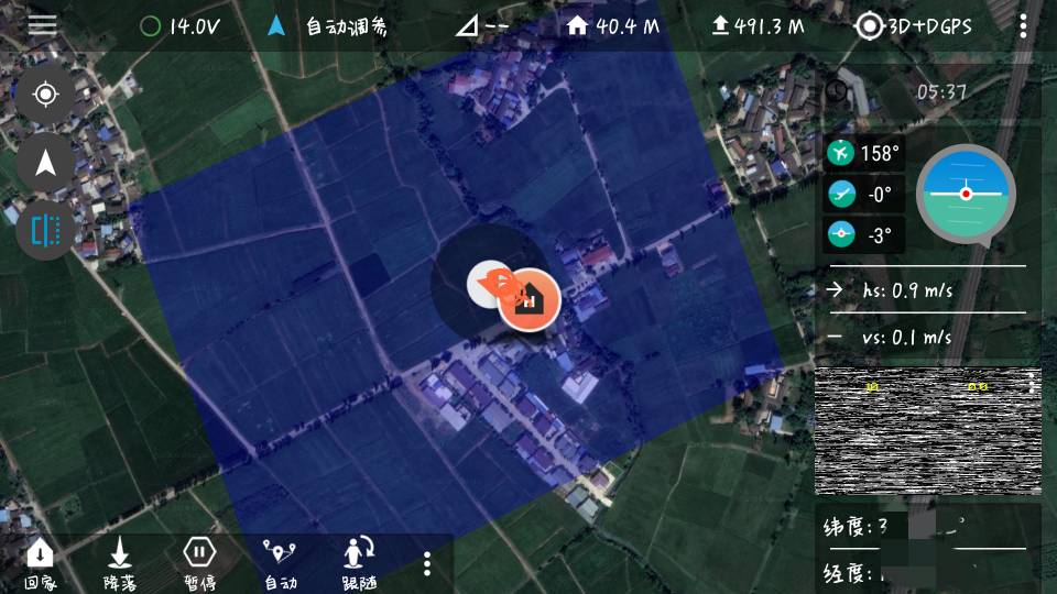

pix刷了最新固件后,定位成功后高度好像就直接成海拔高度了,我的多轴从来还没飞过超过200米高呢!还有就是自动调参也和原来不一样了,原来一节电池轻松调好了,现在呢!开始都正常的在调,到了后面调俯仰就一直绕圈飞行,偶尔调一下,

pix刷新固件后的问题! 电池,固件,多轴,PIX,hex固件 pix飞控 作者:deng0shuai 2975
发表于 2018-11-28 11:29:24 | 显示全部楼层
这是什么app

大爱猩猩 发表于 2018-11-28 11:29 pix刷新固件后的问题! 电池,固件,多轴,PIX,hex固件 pix飞控 作者:deng0shuai 4794
这是什么app
云卓地面站

发表于 2018-11-29 00:08:01 | 显示全部楼层
习惯就好  我都也是一样    3.6.2版本问题吧  不懂哪里修改设置貌似显示的是海拔高度    可能下个版本会恢复吧 猜的
发表于 2018-12-9 23:36:56 | 显示全部楼层
我的也是一样,直接显示60米。解决办法:刷回旧版本固件
发表于 2018-12-11 23:36:41 | 显示全部楼层
刷回3.5.2固件。目前我的3.5.2固件没发现问题
