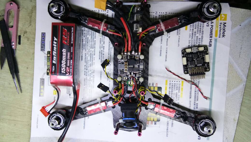

机子是我攒过最变态的机子实际飞行也很变态就是扮猪吃老虎,呜呜呜,最气的是录的半个多小时装机视频丢失了不管了先上图配置说一下吧
f3飞控
银燕2205S电机
飞莹佳乐40安电调
matek5合1分电板
奥姆威图传套装
黑羊天线
元老级qav250机架
花牌1500毫安   100C   4S电池
                       简直就是扮猪吃老虎

发表于 2018-11-30 07:07:05 | 显示全部楼层
这机架为什么上这电调啊

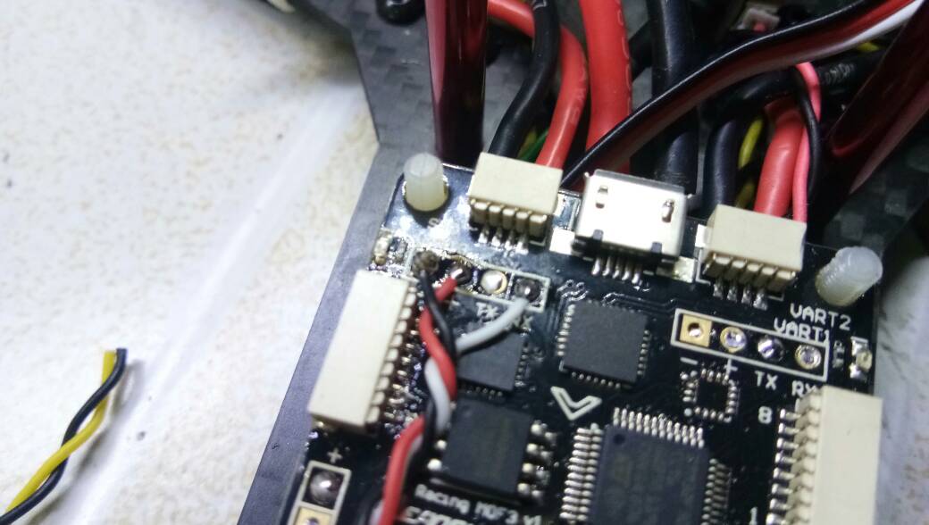

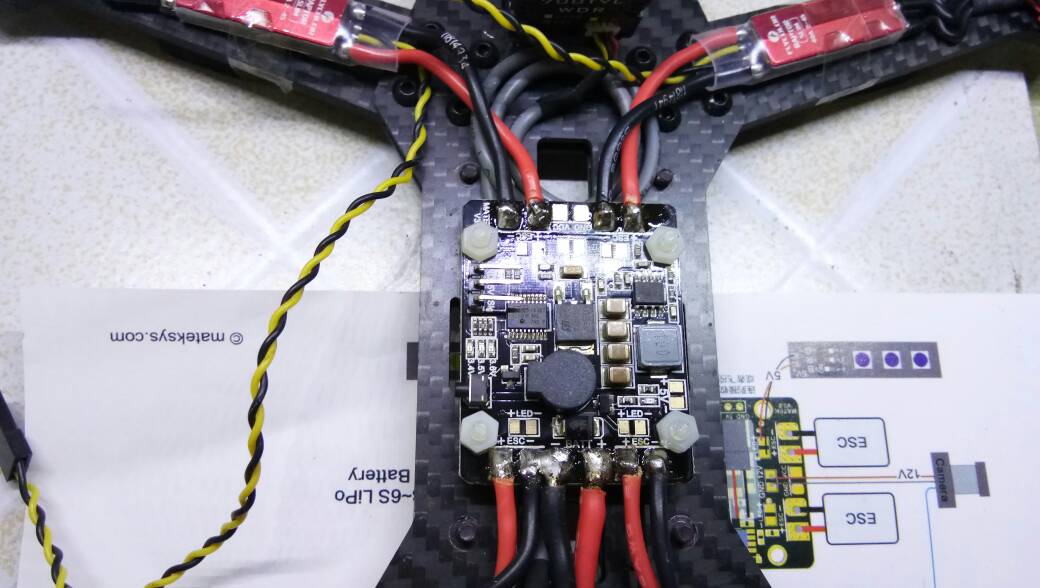

发表于 2018-11-30 07:27:12 | 显示全部楼层
如果飞控和电调共用了分电板,电调的信号负极是不是不用焊接了

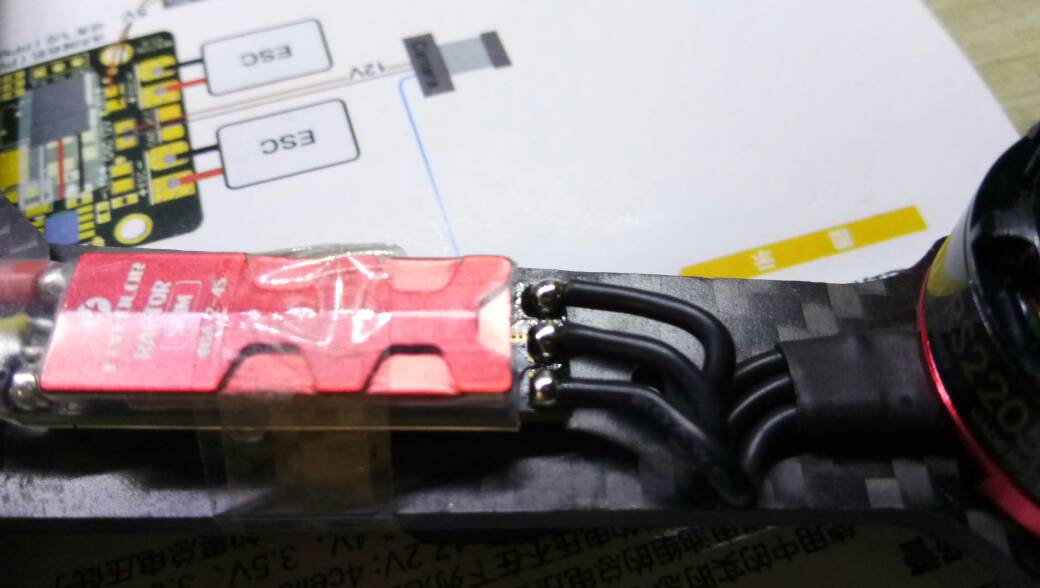

发表于 2018-11-30 19:29:35 | 显示全部楼层
焊工有待提高呀

 楼主| 发表于 2018-12-4 16:36:05 | 显示全部楼层
昶平 发表于 2018-11-30 07:07 不收人钱财免费装机过过手瘾 电池,天线,图传,飞控,电调 作者:FPVFlight 8451
这机架为什么上这电调啊
社团老师想要有点复古原来的感觉
 楼主| 发表于 2018-12-4 16:36:53 | 显示全部楼层
52myzb 发表于 2018-11-30 07:27 不收人钱财免费装机过过手瘾 电池,天线,图传,飞控,电调 作者:FPVFlight 2682
电调的信号地线可接可不接

 楼主| 发表于 2018-12-4 16:39:35 | 显示全部楼层
jiang1994 发表于 2018-11-30 19:29 不收人钱财免费装机过过手瘾 电池,天线,图传,飞控,电调 作者:FPVFlight 2479
焊工有待提高呀
我没洗板水上面的松香没法弄掉
