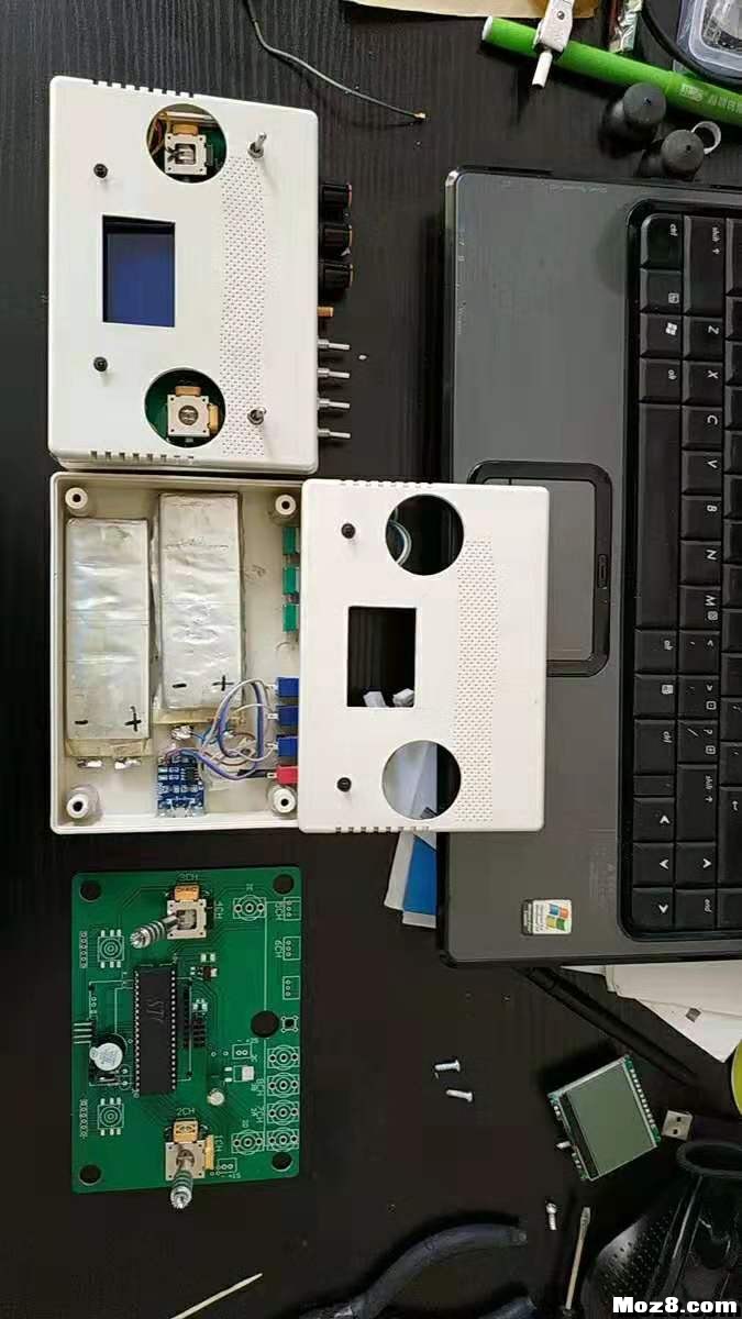

计算纯元件成本下来一百元多一点,内部放了两块电池,也可以就放一块电池也用得很好的(洞洞板下面就是一块电池,只用开一个麦克充电孔)。两电池就装两个充电板在里面
用这种外壳也可以啊,只三块五

内部先上用洞洞板
萝莉三代遥控器开团预告  作者:周宇波 6627

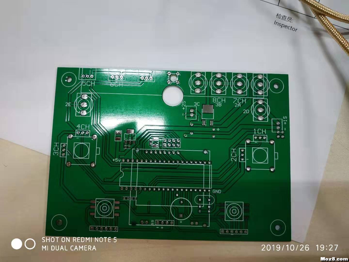

做第二个就去捷配免费做了六块板
萝莉三代遥控器开团预告  作者:周宇波 5608
尺寸正好,文件分享给大家
萝莉三代遥控器开团预告  作者:周宇波 8894
两电池得两块充电板,并开两个充电的麦克孔
萝莉三代遥控器开团预告  作者:周宇波 6260

五向开关要改改线路
发表于 2019-10-26 19:42:37 | 显示全部楼层
这块板本来是想设计成不需要外壳也可以裸着使用的,这样有无外壳都可以通用,可惜最后两个五向开关的布线错了只能用在盒子里,同时立式电位器当时卖家漏发货耽误了时间,也就没有画上立式电位器,如果能有无外壳两种通用一块电路板可以方便很多DIY爱好者。我如果再画就改成这样的。裸板反面就上双18650的电池盒。充电模块焊在电路板反面。
