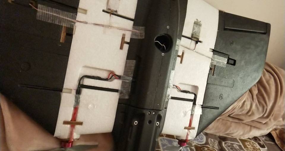

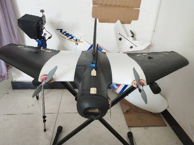

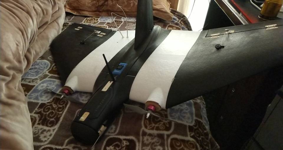

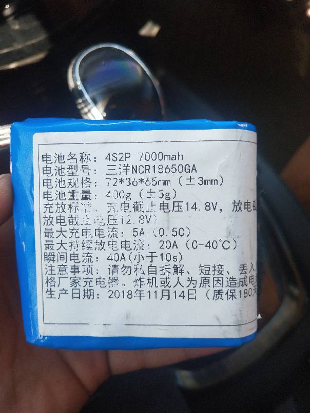

为啥叫变形金刚因为你可以搞成双发,也可以单发后推,也可以加翼展,我这台是双发版本叫F44.剩下的那就F33和F55,在此感谢finwing老板和成都77模型仲兄的大力支持,让我这小白那么麻烦你们还热心帮助,也在此推荐某宝77模型,店家人真的不是一般的好,大方。好了话不多说我的配置先介绍一下
电机2207kv1300×2厂家定制版
电调自己旧机子上的  紫弹30A  3-4S
桨,仿Apc7050×2
飞控切糕U22
切糕433
变形金刚F44一架
电池18650   4S2P
图传:欧姆威1W
飞鹰旗舰版双天线加枫叶小平板和蘑菇~不得不提一下77模型仲兄送的。再次感谢老板,老板威武,其实送的小东西很多,双十一送了架猎鹰。

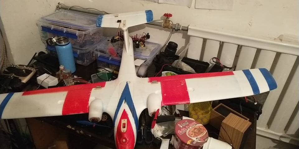

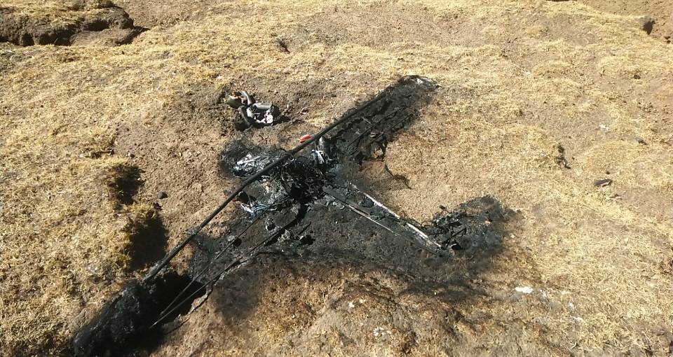

飞过Finwing旅行者完美,个人操作失误,炸机成灰了。…具体原因后面大神给我分析,我设了自动返航然后喝饮料,把油门关了,心想因为这是自动油门,后来回去看屏幕,糟糕飞偏了,急忙回了平衡模式,好了,一紧张再加新手一枚,居然没加油门,好了那就凉凉了,这次带来的还是fingwing的飞机,感觉做工和各方面都比较强,细节之处就可以看出来。好了今天就到这儿,因为今天刮风,刮的人都站不稳似得,没敢搞,等过两天给你们分享fingwingF44 高海拔飞行。持续更新,祈求大家祝福,不炸机。一个人在这里玩儿,没有指导没有模友,纯属一个人折腾

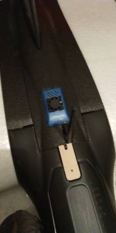

补两张内部图

顶,看过你那个烧成灰的机子

貌似这烧机出了名
发表于 2018-12-3 22:41:41 | 显示全部楼层
你这个我之前好像都看到过,炸鸡成灰,
