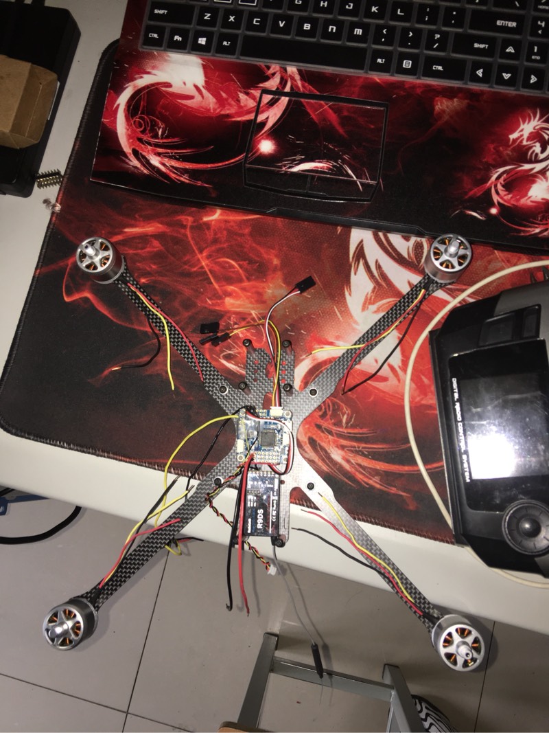

TCB   4S5200真大不知道我这350架子能不能带动,过几天去试下续航,玩几个月估计得换450和2216组合,模友有没有猛禽450的架子发照片看看

电池用4s的可以,但是这个5200容量高了,电机会很烫,建议3000mah以下,其实在面前飞的话电池可以放电到3.6再下来

我4s5500毫安猛禽360机架满电飞行26分钟电压拉到3.75

电池容量高引起电机烫?

这电池没问题
发表于 2018-12-14 08:39:39 | 显示全部楼层
我的330用4300都没问题

9寸桨应该是没问题的

你那架子轻,我的比较重

不是,电池太重了,电机需要更高的功率,而引起发烫。
发表于 2018-12-15 08:44:17 | 显示全部楼层
这个已经非常合适了,不用换机架,换4S4000毫安的电池就可以了。
发表于 2018-12-15 08:46:28 | 显示全部楼层
这种需要考虑很多因素,有的玩家越换飞行时间越短。还需要考虑电机效率。总之,会有一大堆公式等你算。
