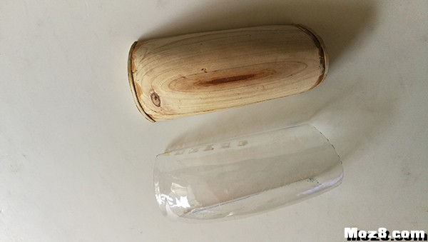

用木块削成座舱的样子。

将木块塞进塑料汽水瓶里,如图。

放进烤箱190度约6-7分钟。 如何在家里做透明座舱盖 f18座舱盖,f16座舱盖,一体化座舱盖,苏27座舱盖 作者:dclanren 8249

裁剪好就成这样。 如何在家里做透明座舱盖 f18座舱盖,f16座舱盖,一体化座舱盖,苏27座舱盖 作者:dclanren 4846
