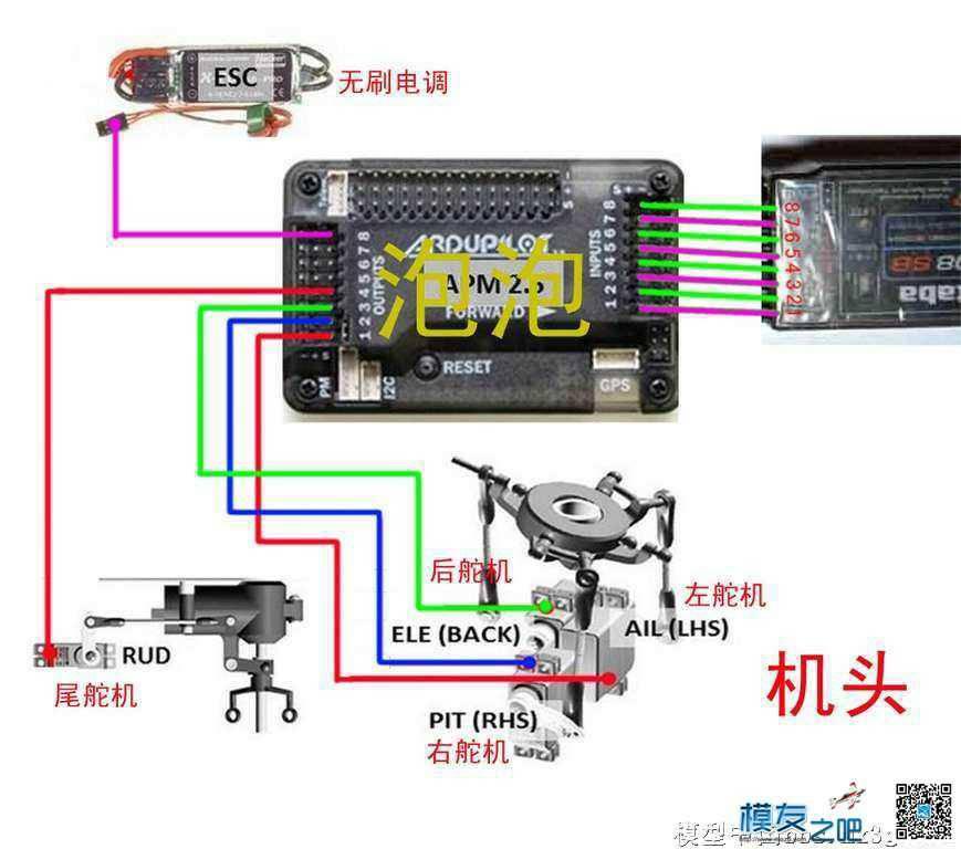

发表于 2019-3-11 16:47:25 | 显示全部楼层
飞控和接收机是如何接线的?
 楼主| 发表于 2019-3-14 23:49:51 | 显示全部楼层
泽西 发表于 2019-3-11 16:47 apm飞控汽车固件第二次设置航点不自动过去  作者:一棵大树 7620
飞控和接收机是如何接线的?
apm飞控汽车固件第二次设置航点不自动过去  作者:一棵大树 188

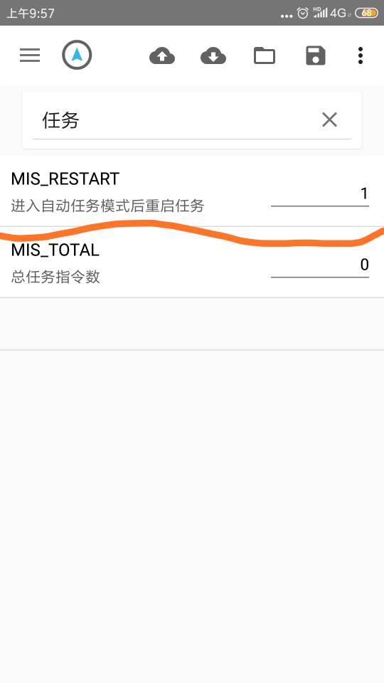

 楼主| 发表于 2019-3-23 11:34:18 | 显示全部楼层
原来在飞鱼地面站这里也可以这里设置的零的改成一就OK了,设置好的任务就可以循环再用 ,抢破头皮也不知道怎么回事,原来就是这么简单的。
apm飞控汽车固件第二次设置航点不自动过去  作者:一棵大树 6799

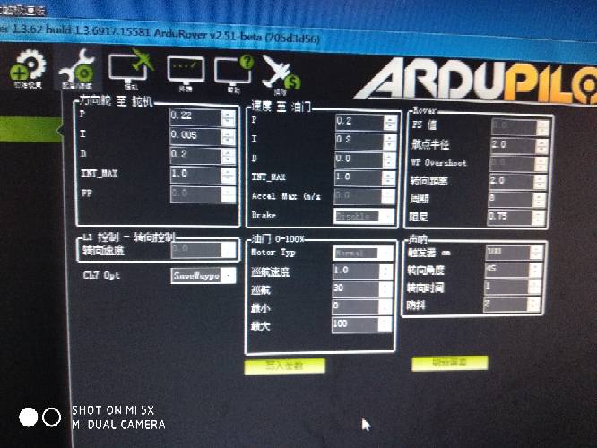

 楼主| 发表于 2019-5-11 21:20:39 | 显示全部楼层
泽西 发表于 2019-5-9 15:44 apm飞控汽车固件第二次设置航点不自动过去  作者:一棵大树 7803
打窝船调试好了?能拍一下你的pid调参的数据不?我的调乱了
apm飞控汽车固件第二次设置航点不自动过去  作者:一棵大树 8527
