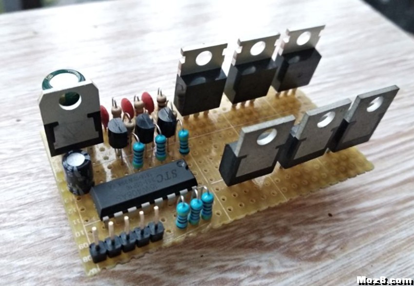

【电动滑板】配套作品二:【高压有感无刷双向电调】
何为“有感无刷”?
       模型常用的无刷电机大部分都是无感无刷,“感”指位置感应,常用霍尔,没有霍尔的无刷电机是3根线,有霍尔的电机会额外多出5根霍尔线。
为什么要用有感无刷?
       如果用手捏住固定翼的无刷电机再推油门,电机会咔咔咔的反复试图启动,但怎么也启动不起来。试想一下,如果用这样的电机做电动车,肯定起步无力,必须要踹一脚才能启动。区别就在于少了霍尔。有了霍尔,电调就能感知到电机磁铁的位置,根据磁铁位置不同选择正确的线圈通电,这样就能以最大扭力启动电机。
