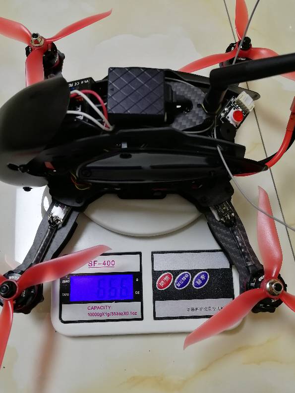

666克是不是有点重啊?

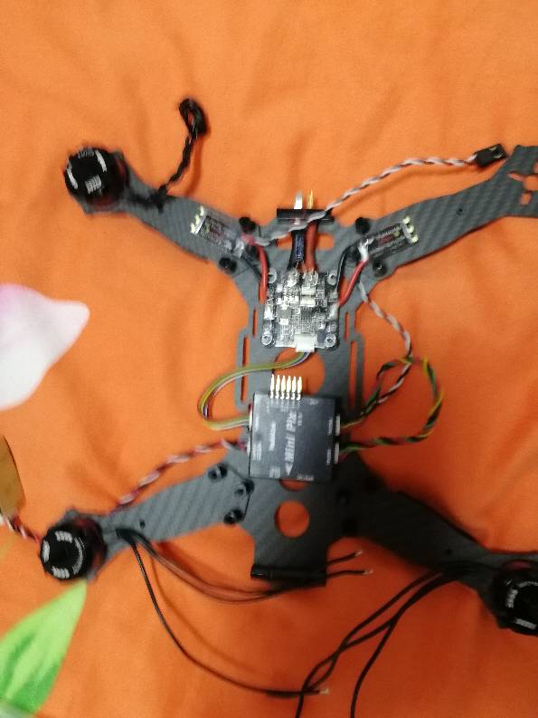

飞控稍微后置,对姿态没影响?

准确来说楼主组的这台更像是航拍机而不是穿越机,机架相比现在主流的机架也显得臃肿不少,飞控也并非主流穿越机的f3  f4  kiss 这样的穿越机飞控。飞行体验应该和穿越机是两个概念。顺便说下我的穿越机带gopro4起飞重量650克

mini pix飞控,想换个飞控了纠结换哪种好
发表于 2018-12-26 18:18:59 | 显示全部楼层
建议换个有品牌的f4飞控,比如dys的,foxeer的或者大力的,电调也最好升级穿越机用的dshot600电调,手感上会有质的飞跃。
