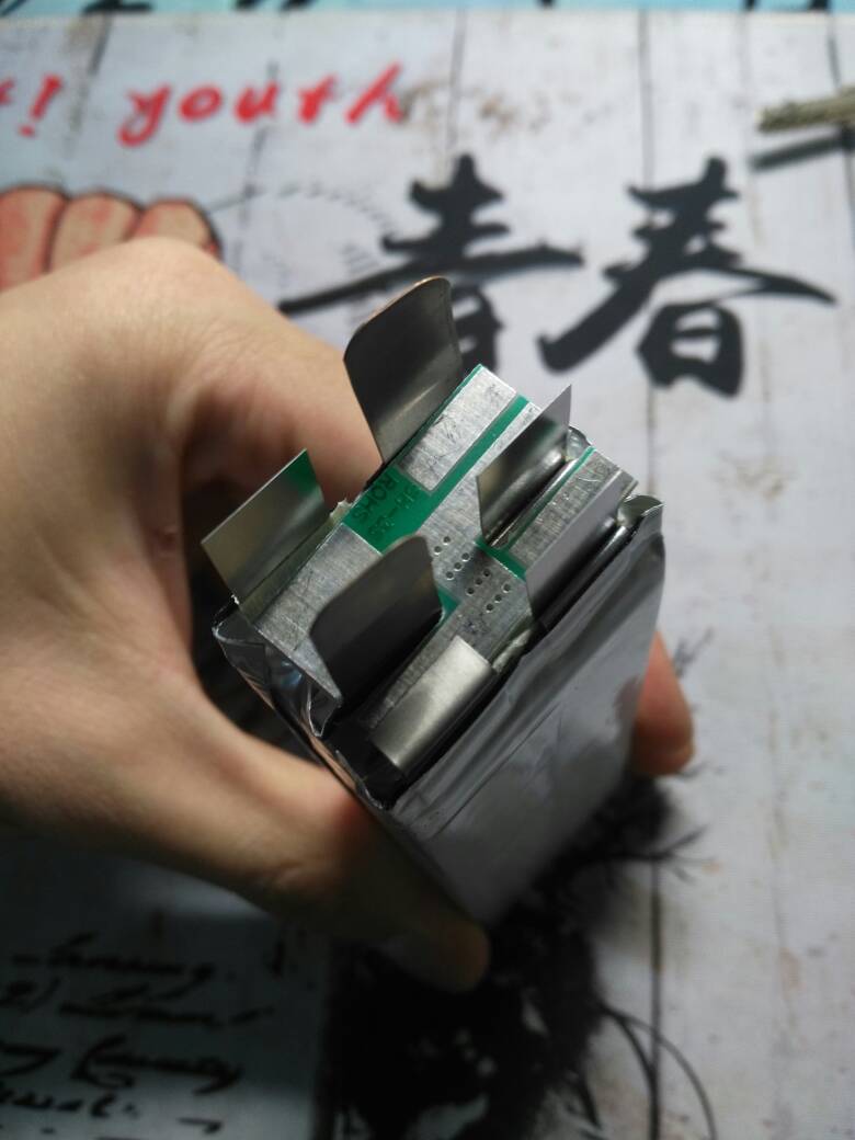

自组航模动力锂电池教程 电池 作者:李一鸿66 9666

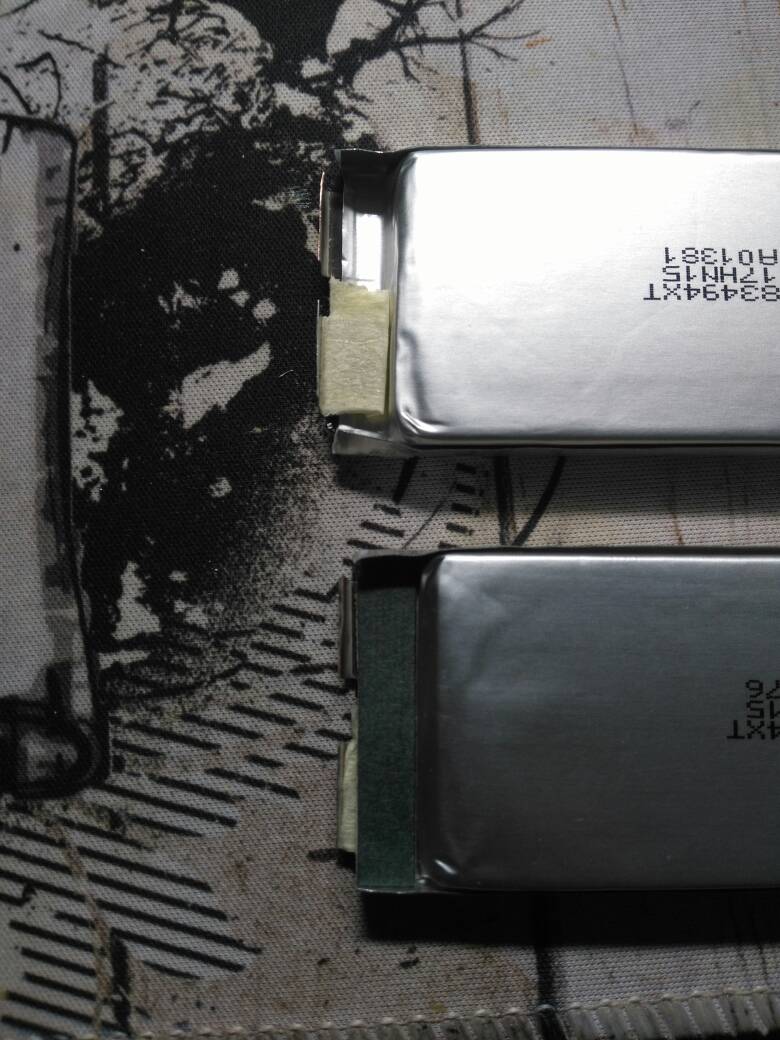

运输过程中用热缩管包住了极耳
自组航模动力锂电池教程 电池 作者:李一鸿66 4776

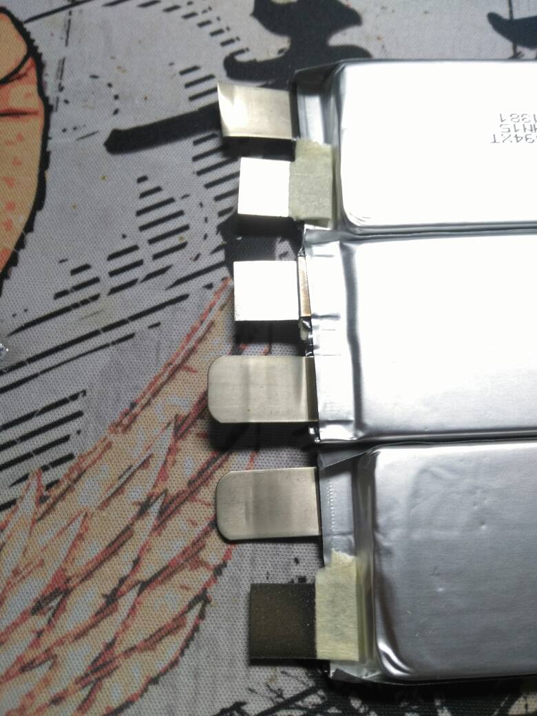

正极已转镍
自组航模动力锂电池教程 电池 作者:李一鸿66 2849
这样组合,较长的是负极
自组航模动力锂电池教程 电池 作者:李一鸿66 8510

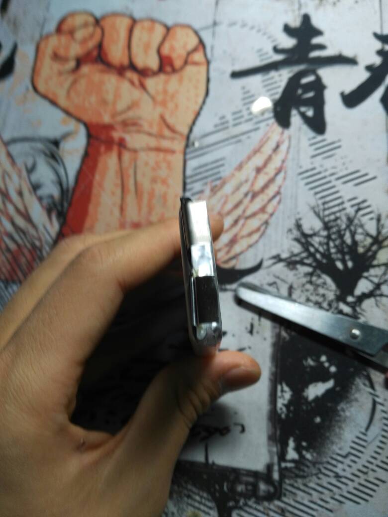

用剪到将极片剪成合适的长度,注意一面一面的剪,防止短路
自组航模动力锂电池教程 电池 作者:李一鸿66 434
剪完后的效果

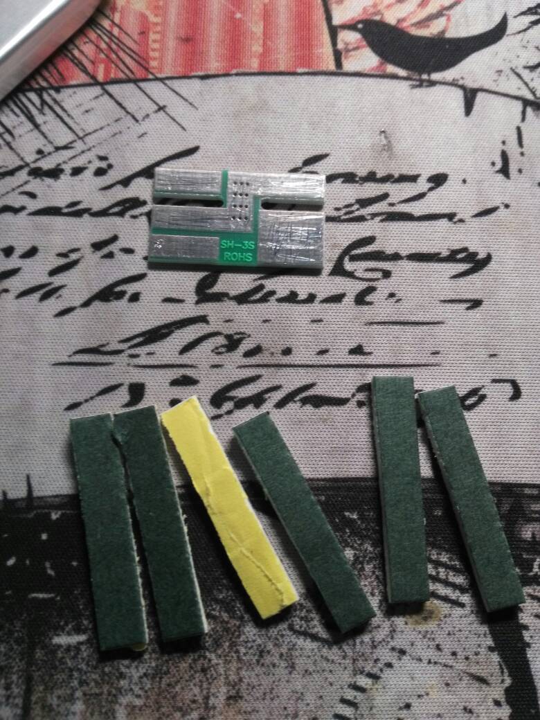

 楼主| 发表于 2018-12-22 13:35:30 | 显示全部楼层
减震棉剪成合适的大小
自组航模动力锂电池教程 电池 作者:李一鸿66 1881
 楼主| 发表于 2018-12-22 13:36:45 | 显示全部楼层
填充在极片旁边空缺的地方
自组航模动力锂电池教程 电池 作者:李一鸿66 7899

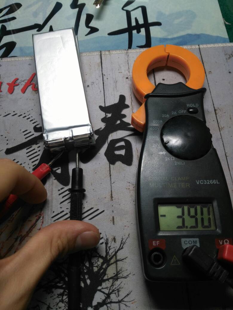

 楼主| 发表于 2018-12-22 13:38:02 | 显示全部楼层
之前应该先检测一下电压和正负极,现在补上也不晚
自组航模动力锂电池教程 电池 作者:李一鸿66 9918
自组航模动力锂电池教程 电池 作者:李一鸿66 6382

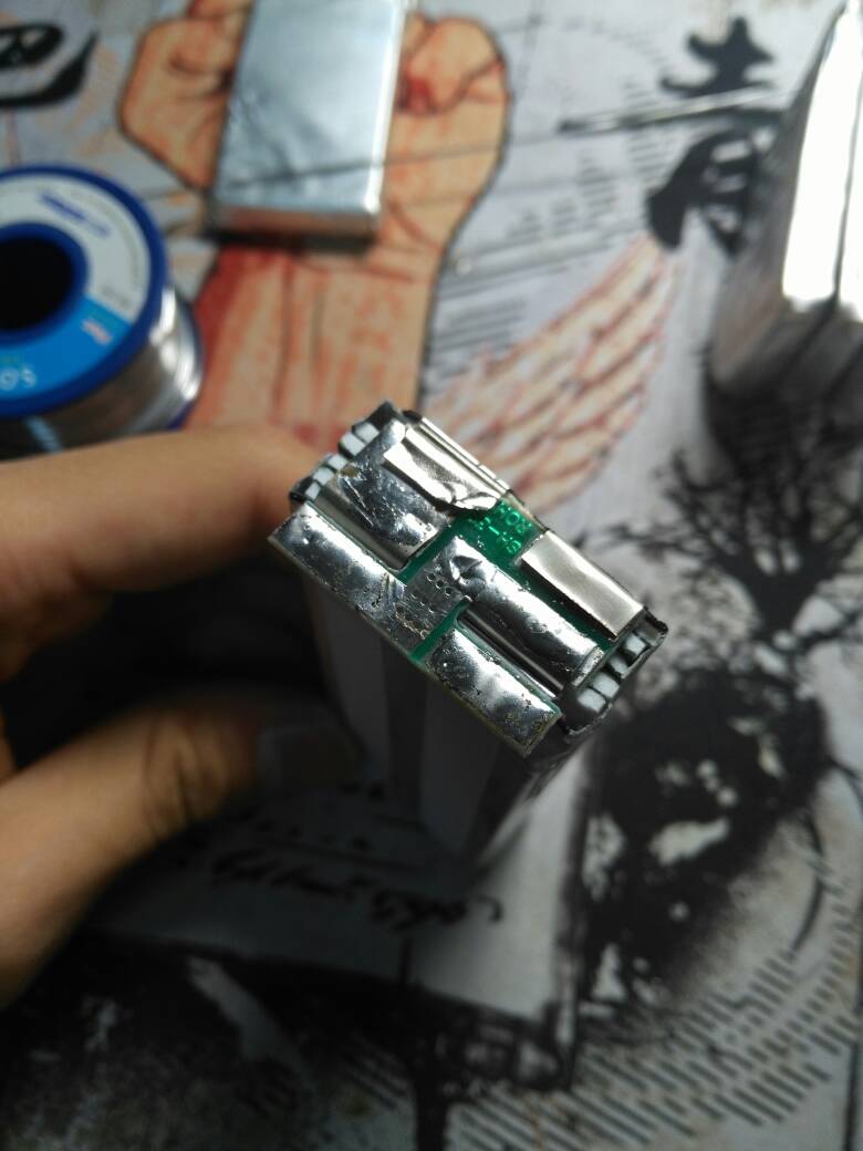

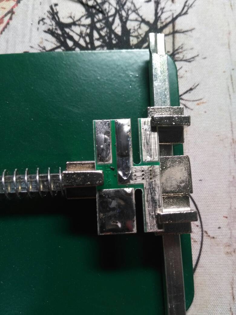

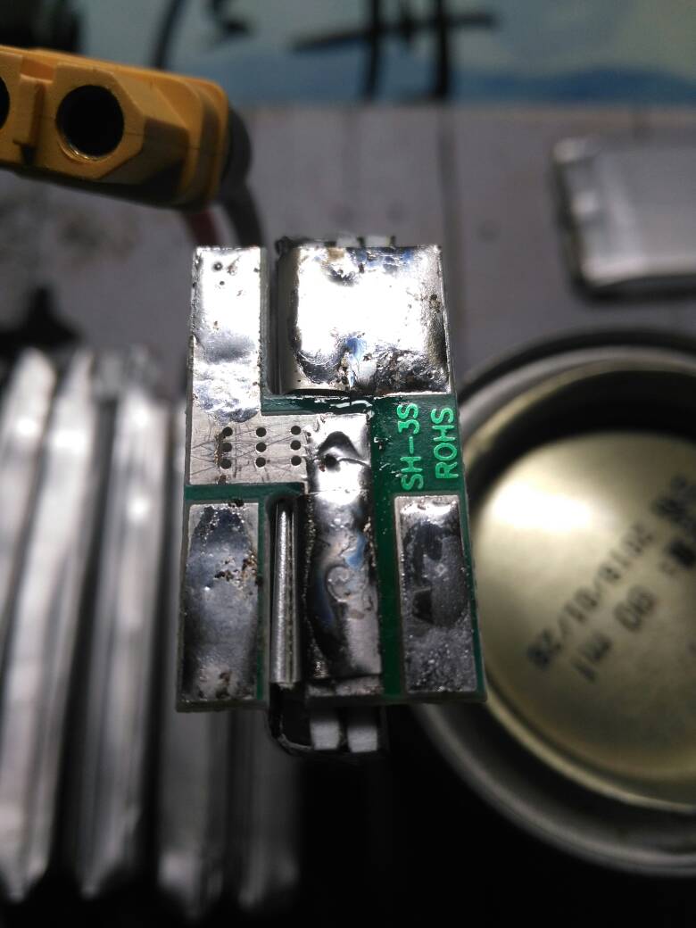

 楼主| 发表于 2018-12-22 13:46:24 | 显示全部楼层
给pcb板上上适量的锡,中间那块电池两边粘上双面胶,开焊,Z字形焊盘上要多上点锡,饱满了,最后焊完就如下图,因为烙铁温度稍有些高,导致松香有些发黑,所以焊点不是很光亮

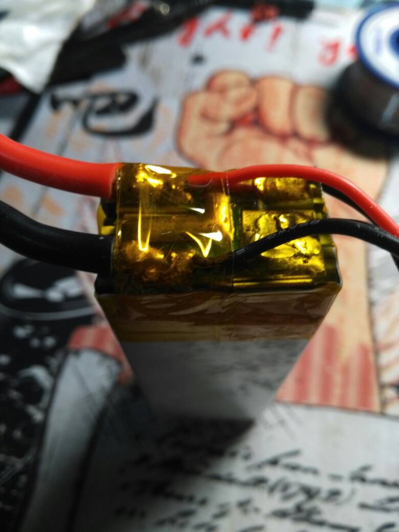

 楼主| 发表于 2018-12-22 13:48:02 | 显示全部楼层
焊上线,粘上高温胶布,嗯,效果不错
