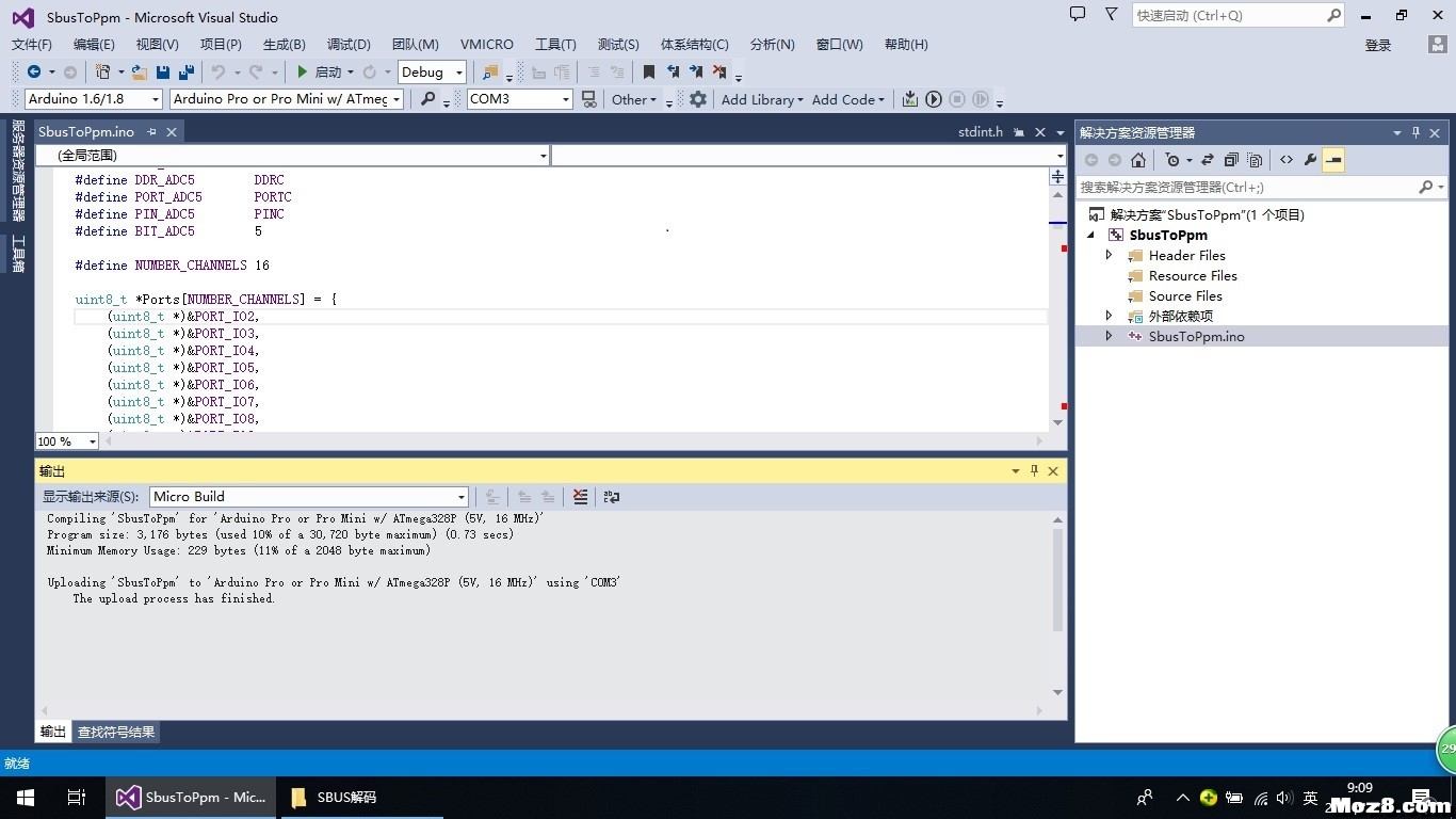

刚刚入手Frsky远距离R9M高频头,可以说R9M接收机堪称史上最mini,接收板太小引出的功能引脚少的可怜,最重的RSSI强度信号居然是集成在SBUS第16通道,玩闭源飞控的真没办法提取到RSSI值。
上马家找了下现成解码板要5十几元,虽然也不贵但是等快递就不爽了。Arduino开源资料这么丰富应该有总有人在玩吧,手上Arduino又好几片闲着,直接上github一搜还真有嘿嘿。
本着服务论坛原则就把资源分享上来了。我是在vs.net加Arduino IDE环境下编译通过。
10元16通SBUS协议转PWM解码电路 飞控,开源,FRSKY,接收机 作者:whqsz 8863
随手用UNO板子测试了下OK
10元16通SBUS协议转PWM解码电路 飞控,开源,FRSKY,接收机 作者:whqsz 5372
vs.net IDE下安装一个扩展包就可以支持Arduino了
10元16通SBUS协议转PWM解码电路 飞控,开源,FRSKY,接收机 作者:whqsz 8892
10元16通SBUS协议转PWM解码电路 飞控,开源,FRSKY,接收机 作者:whqsz 7876 SbusToPpm.zip (107.94 KB, 下载次数: 37)
