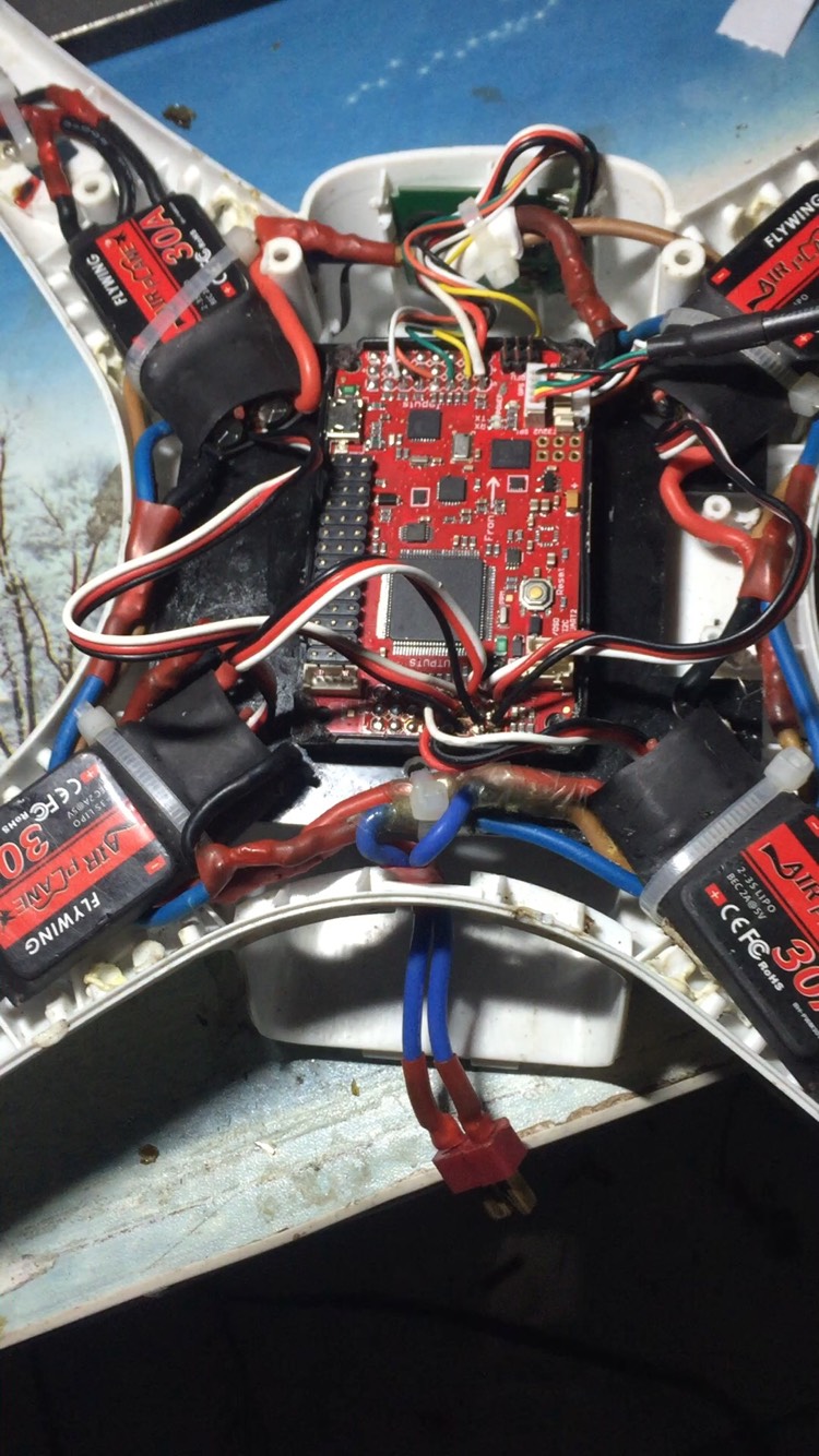

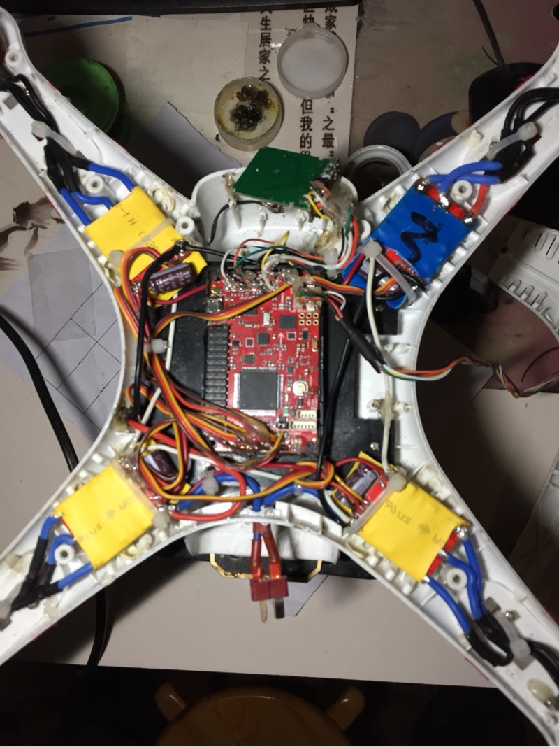

APM飞控,给点意见,谢谢

飞控太大不好装机吧?其实我也这样装过 在没有做减震之前装APM就是噩梦 极其不稳定 。用F4飞控刷PIX固件玩 的话比这个好玩
 楼主| 发表于 2019-1-5 00:41:02 | 显示全部楼层
天堂电影院 发表于 2019-1-5 00:20 APM 飞控,APM,为什么叫apm线,apm官方网站 作者:13808095087 6185
飞控太大不好装机吧?其实我也这样装过 在没有做减震之前装APM就是噩梦 极其不稳定 。用F4飞控刷PIX固件玩  ...
是吗,感觉还行吧,挺稳的
发表于 2019-1-5 06:34:15 | 显示全部楼层
机壳和桨不搭

建议注意飞控的减震,及GPS的抗干扰屏蔽问题。

发表于 2019-1-6 10:50:47 | 显示全部楼层
罗盘放哪
 楼主| 发表于 2019-1-6 14:08:55 | 显示全部楼层
明天,你好 发表于 2019-1-6 10:50 APM 飞控,APM,为什么叫apm线,apm官方网站 作者:13808095087 3256
罗盘放哪
GPS一起的
发表于 2019-1-6 14:53:00 | 显示全部楼层
13808095087 发表于 2019-1-6 14:08 APM 飞控,APM,为什么叫apm线,apm官方网站 作者:飞越天际线 4496
GPS一起的

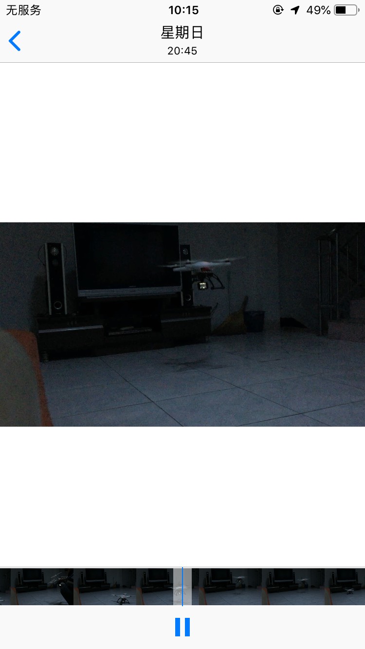

悬停时是不是发现在绕圈圈
 楼主| 发表于 2019-1-6 22:11:05 | 显示全部楼层
明天,你好 发表于 2019-1-6 14:53 APM 飞控,APM,为什么叫apm线,apm官方网站 作者:13808095087 5058
悬停时是不是发现在绕圈圈
没有啊,就是不怎么抗风,
发表于 2019-1-8 17:47:19 | 显示全部楼层
你这个电池用几S的?
 楼主| 发表于 2019-1-12 20:58:38 | 显示全部楼层
逗逼航模无人机 发表于 2019-1-8 17:47 APM 飞控,APM,为什么叫apm线,apm官方网站 作者:13808095087 7214
你这个电池用几S的?
3s电池足够了

发表于 2019-1-30 22:35:29 | 显示全部楼层
电调可以用20a的,有能力的飞控加一个减震。对,稳定性有帮助
发表于 2019-1-30 22:36:08 | 显示全部楼层
GPS最好用屏蔽纸来屏蔽一下,防止飞控干扰
