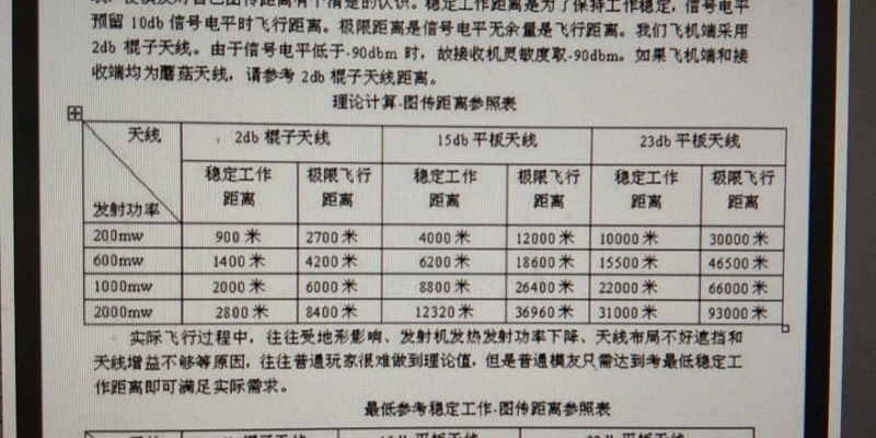

200毫瓦有那么远吗
 楼主| 发表于 2019-1-6 07:01:39 | 显示全部楼层
韩米格 发表于 2019-1-6 00:38 手抛机远航6.4公里  作者:倪峰 2231
200毫瓦有那么远吗
手抛机远航6.4公里  作者:倪峰 3445
