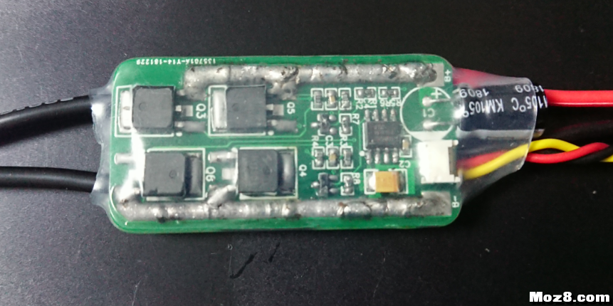

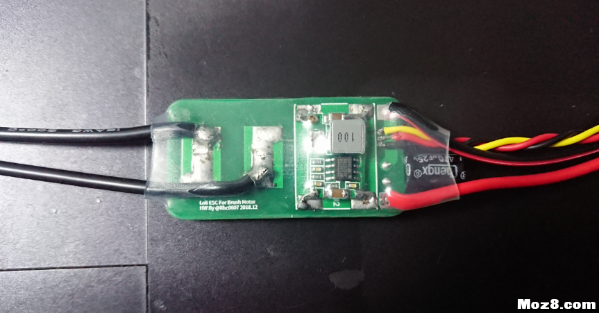

凑热闹做了个 顺便试试嘉立创的 30 包顺丰PCB   工程在 https://lceda.cn/libc0607/luo-li-you-shua-dian-diao
渣布线轻喷
MOS 管试着用了 HY1904D/HY19P03D 号称 5.8mohm@4.5v 也没条件测试
5V 输出用了淘宝常见的 MP1584 模块 但是因为没到就先用了另一个代替
输入信号可以 1.25 座 懒就焊线了

我打样了一版焊接后没反应,芯片也不跑程序
