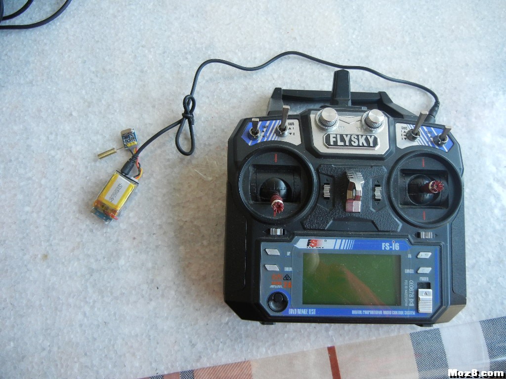

都知道模拟器输出 PPM,  其实也可以看作一种开关信号,可以用 廉价433 转发

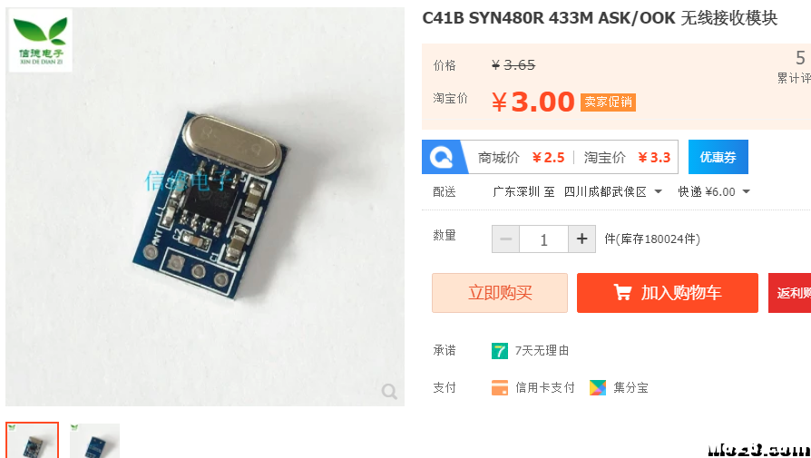

接收机端用 SYN480R模块
433模块无线转接模拟器 遥控器,模拟器,FUTABA,接收机 作者:payne.pan 7132

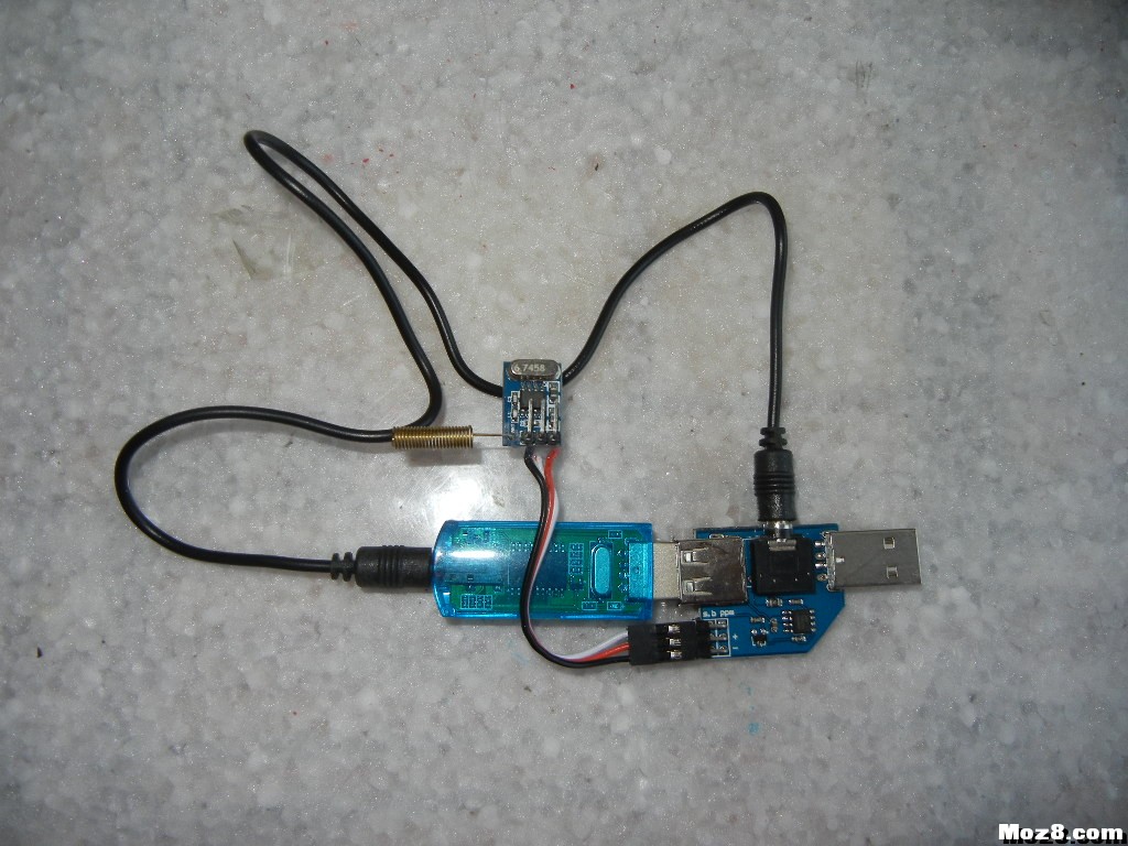

解决它的供电问题,把Data 那Pin 喂给模拟器加密狗
433模块无线转接模拟器 遥控器,模拟器,FUTABA,接收机 作者:payne.pan 3018

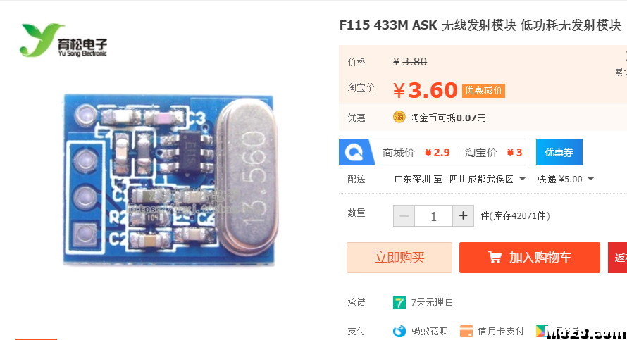

发射用F115模块
433模块无线转接模拟器 遥控器,模拟器,FUTABA,接收机 作者:payne.pan 6343
也是要解决供电问题,而后把遥控器PPM模拟口(音频口)输出喂给发射的 Data pin
(注意: 此发射模块不能5V 供电, 只能1S 或 3.3v 供电)

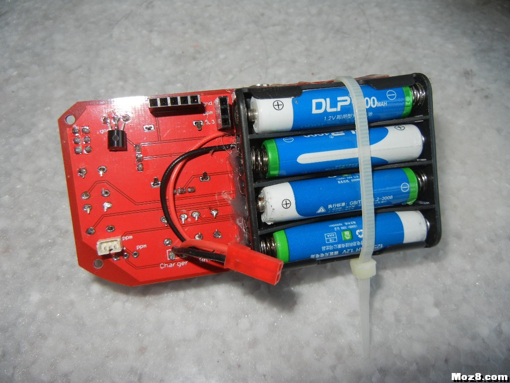

之前佩恩小控,设计有插F115的 口,并且用 HT7133把电压降到 3.3给F115供电
433模块无线转接模拟器 遥控器,模拟器,FUTABA,接收机 作者:payne.pan 2670

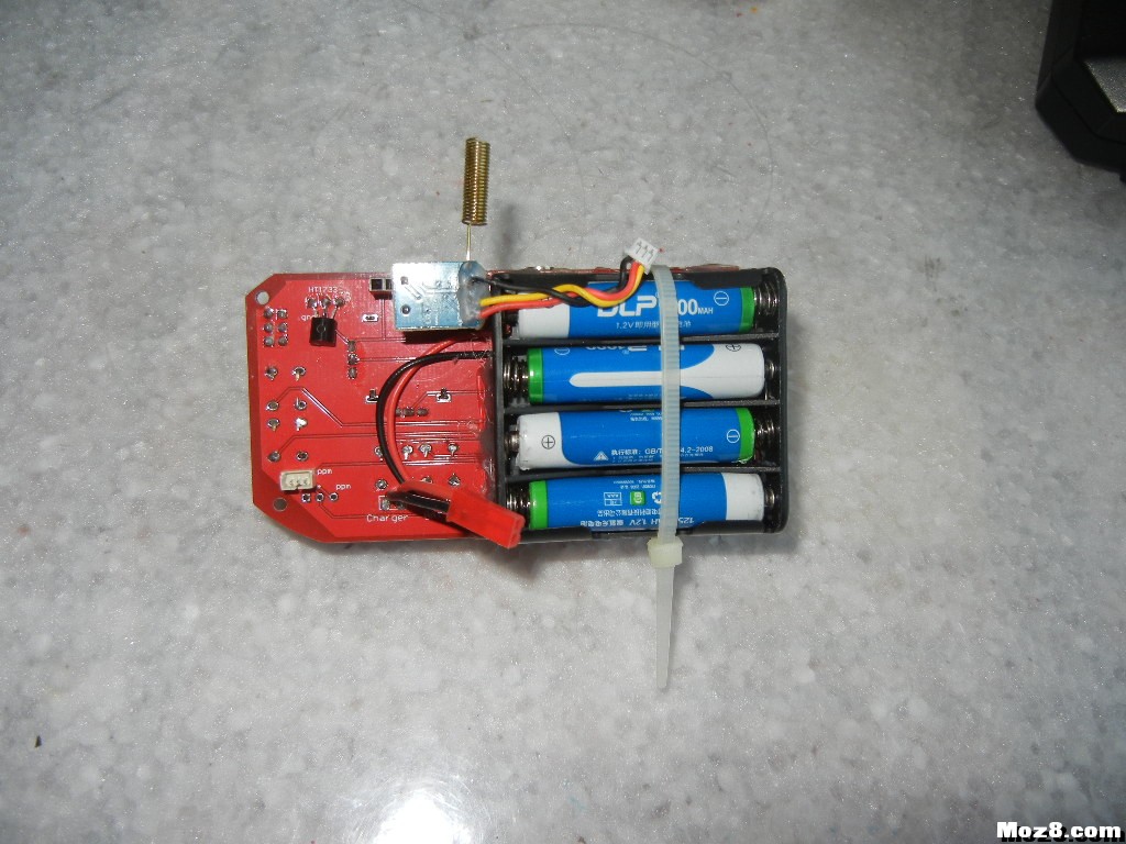

插上F115 如图(因为用户太少,后来取消了此接口)
433模块无线转接模拟器 遥控器,模拟器,FUTABA,接收机 作者:payne.pan 911
(目前测试了几款遥控器都可用,但有人说 Futaba的不能用,很有可能是Futaba 输出电平和 F115不兼容)

扶他爸的电平确实不一样
