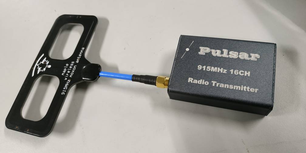

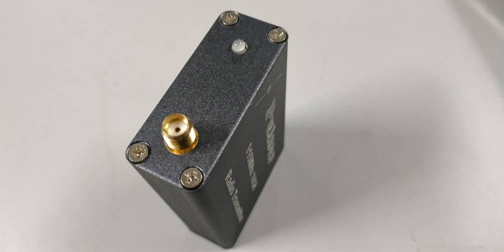

图片上传完好像乱了,没什么逻辑性,好在不影响理解。
915MHz的收发已经调试完成了,相比前作433,有了不少的改动。
发射机功率分成4档,从0.1-1.5瓦。之前计划的2瓦虽然可以达到,但发热有些严重,对于这个小壳子散热压力偏大,用户体验不好。权衡再三,取1.5瓦。
通道数从8通升级成16通,全都是比例通道,且通道分辨率保持与433相同。
发射机现支持双路标准PPM8,或单路sbus输入并转发。如果用双PPM输入时,可双人共享一台发射机,各自控制各自的接收机,每人有8通道可用。

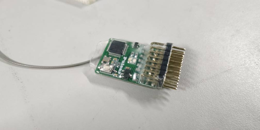

接收机支持PWM/PPM/SBUS混合输出,有多个组合模式。
接收机可以指定1-16通中的任意通道作为RSSI指示通道,并可通过PWM/PPM/SBUS等方式输出RSSI,比较灵活。
通信方面,接收机灵敏度提升了2db左右,增加软件级的前向纠错算法,抗随机干扰能力更强。发射机增加输出滤波器,降低对2.4/5.8设备的干扰。
从穿墙试验来看,915的表现要优于433。

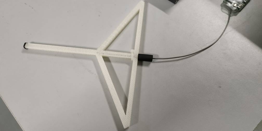

图中接收机上的鸡爪子天线是我测试用的,其内部就是枫叶教大家做的地网天线。发射天线就不用介绍了吧,都认识。
一切就绪,择吉日上天拉距试一下。
如果有对发射机感兴趣的,可以进QQ群下载说明书看一下。欢迎加入Pulsar RC,群聊号码:784369930
谢谢观看!
