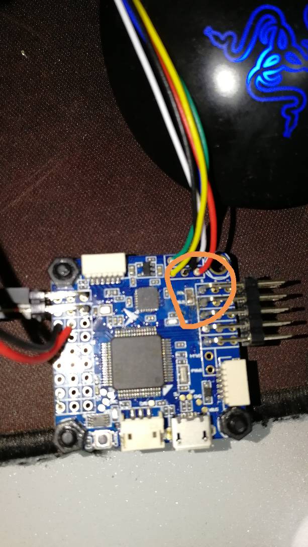

F4飞控接收机信号模式中间焊点掉了 飞控,接收机 作者:ritass21 9959
哪位大哥知道中间的焊点是从哪个芯片角出来的

发表于 2019-1-18 09:47:50 | 显示全部楼层
我也是醉了,中间那个点是公用点,这个点连上面那个是PPM下面那个是SBUS,那么这个点明显就是输入端了嘛,所以你只需要把剩下的两个点中的一个点连接到右边排针左上角第一个就行了。
发表于 2019-1-18 09:50:31 | 显示全部楼层
找到一张图片,应该看得清楚了吧

 楼主| 发表于 2019-1-18 12:41:49 | 显示全部楼层
啊一呀呼 发表于 2019-1-18 09:47 F4飞控接收机信号模式中间焊点掉了 飞控,接收机 作者:ritass21 3129
我也是醉了,中间那个点是公用点,这个点连上面那个是PPM下面那个是SBUS,那么这个点明显就是输入端了嘛, ...
是从接收机进来的信号吗?
 楼主| 发表于 2019-1-18 12:43:47 | 显示全部楼层
啊一呀呼 发表于 2019-1-18 09:50 F4飞控接收机信号模式中间焊点掉了 飞控,接收机 作者:ritass21 1203
找到一张图片,应该看得清楚了吧
看清了,我直接焊接收机信号角上就行了吧,谢谢大家F4飞控接收机信号模式中间焊点掉了 飞控,接收机 作者:ritass21 5499
 楼主| 发表于 2019-1-18 15:28:46 | 显示全部楼层
焊上了,上机试一下看看好不好用

发表于 2019-1-20 08:27:20 | 显示全部楼层
不焊接,默认就是sbus信号输入。
