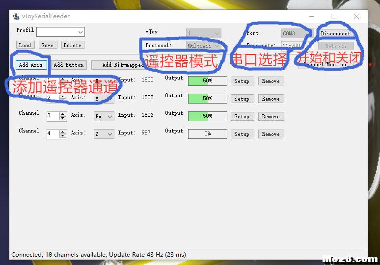

发现DCL免费版模拟器还不错 有很多赛道地图 每一个都可以联机或者单机练习
手感和速度都可以调整
用飞控直接可以玩 这个方法的好处就是 能适应所有遥控器 只要你的遥控器和飞控能正常连接BF
飞控不需要更改进入游戏模式 你调好的遥控器也不用做任何调整
下面搬运一下方法

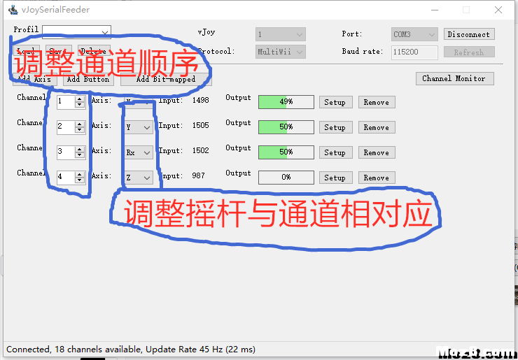

3 安装好工具后 飞控连接电脑 打开飞控玩模拟工具 如下图设置
用飞控直接玩DCL模拟器 飞控,遥控器,模拟器,免费,进入游戏 作者:很多的 3131

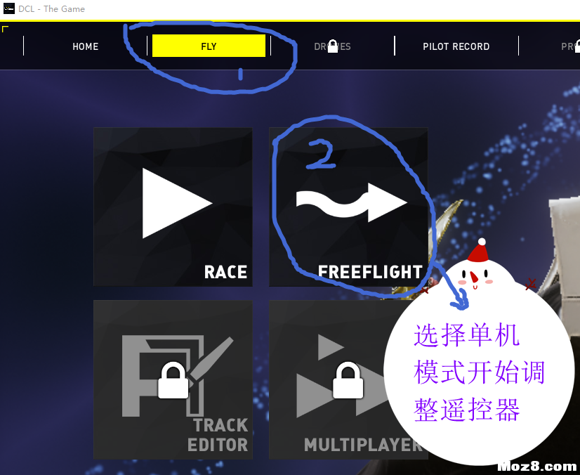

4 进入游戏调试遥控器
用飞控直接玩DCL模拟器 飞控,遥控器,模拟器,免费,进入游戏 作者:很多的 1469

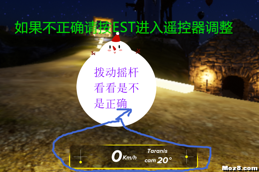

5 摇杆只在游戏里面显示 所以要先进游戏
用飞控直接玩DCL模拟器 飞控,遥控器,模拟器,免费,进入游戏 作者:很多的 4314

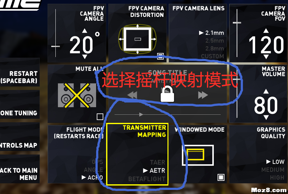

6 进入游戏后摇杆不对应的话 按ESC调出设置 选择遥控器映射方式 有3种方法
用飞控直接玩DCL模拟器 飞控,遥控器,模拟器,免费,进入游戏 作者:很多的 2603
7 如果还不对 请到飞控玩模拟工具调整 多种组合绝对能调整出对应的模式来 不需要动你的遥控器就可以了
用飞控直接玩DCL模拟器 飞控,遥控器,模拟器,免费,进入游戏 作者:很多的 1625

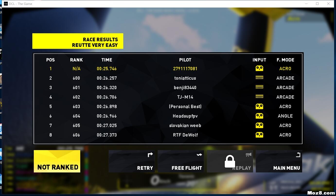

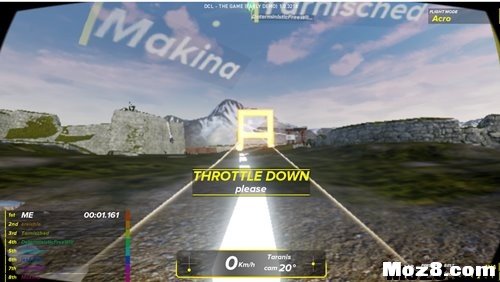

8 联机游戏 免费版是地图随机 每次8人一组比赛 也可单机练习
用飞控直接玩DCL模拟器 飞控,遥控器,模拟器,免费,进入游戏 作者:很多的 3571
用飞控直接玩DCL模拟器 飞控,遥控器,模拟器,免费,进入游戏 作者:很多的 8127
 楼主| 发表于 2019-1-21 12:00:24 | 显示全部楼层
图片上有个ESC打成EST了 不好意思
