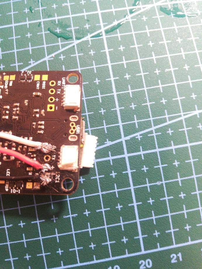

才买的飞控,但是不太会焊接给整短路了,各位麻烦问一下焊接有没有教程或者技巧,焊坏好多东西了,重赏!

温度不够发白有气孔,导线、焊盘氧化不上锡,焊点滴流焊头氧化不粘锡,如果没有固定夹具,焊接的正常操作是,预热焊枪至可融化松香,然后将电线拧成一股浸松香,然后给焊枪上锡至不滴落再给电线上锡,然后用松香清洗一下焊盘,将上过锡的电线放好位置,直接点焊即可,稳固之后可补锡。一定要快准狠,不然容易把焊盘从电路板上焊掉。

看图片这应该没难度,焊接工具要好,线材太粗,找细一点的导线就好焊了。
焊下粗线清洗焊盘,焊盘点上助焊膏,找细导线先焊好锡,对准焊点烙铁轻轻一下就完美了。
工具要好用,技术是练出来的。

线头先上锡,焊盘上锡,烙铁温度不用高,有铅200度.无铅240度.焊时要时间短,温度够

焊锡丝的熔点是确定的.烙铁温度过高出现的后果就是严重氧化

你可以测试一下烙铁头的温度,看锡丝在什么温度下融化
