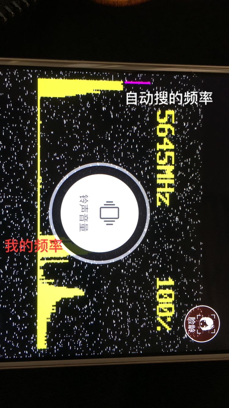

嗯,这个该怎么解决??用RC805和普通雪花屏显示正常,这种手机接收机该怎么设置?

手机不支持,这个接收机对手机要求很高

华为p9也不行吗?我的手机插上去也能显示一下画面,但是极度不稳定,断断续续的,摸不着头脑

楼主,我问题跟你一样,接上电就是黑色,不通电就是白色雪花,也收到频点,百分之百,就是没图像

这情况好像是摄像头供电不太对,,查看一下摄像头的接线,有条件的话换个摄像头试试,

嗯好的,可是这个用RC832和雪花屏能正常显示,用这个接收机就画面就不稳定,谢谢

我的有时候也这样子,但我中间有个osd,重启一下osd图像正常
发表于 2019-2-5 19:08:16 | 显示全部楼层
可能跟我一样扫到更强的频率了

出了,但是手机或者发射端动两下就没了

他的意思是有干扰的信号比发射机的信号强,接收机自动扫描到的是干扰信号

手动调频,你按自动调频它会扫出好几个高峰,它会自动使用最高的,你手动每个高峰都试一下

我都手动按了好几遍,都是断断续续出画面,没有一个频点是稳定的,你的手动搜索后画面能稳定吗?

这个我明白,我把飞机飞到30米开外自动搜索对频,结果还是那样,画面一阵一阵的,接收机可能是好的,手机也没问题,发射也没问题,可能组装在一起就是个错呀FUAV手机显示问题  作者:瞎玩而已 8996 FUAV手机显示问题  作者:瞎玩而已 9468 FUAV手机显示问题  作者:瞎玩而已 3769
