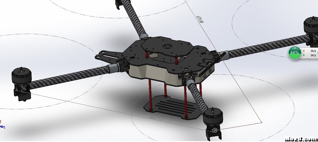

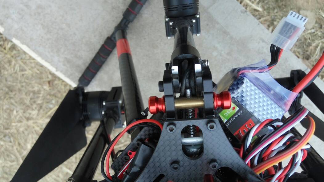

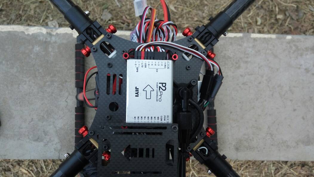

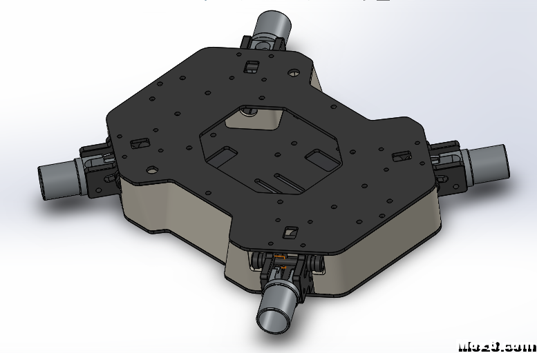

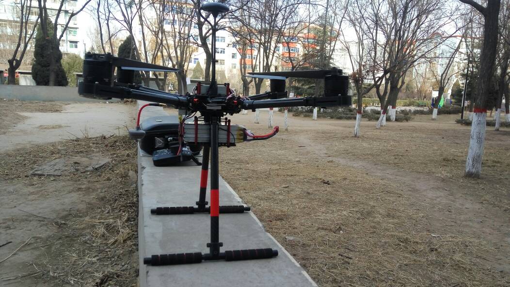

本篇是我关于拆机悟2的3512电机配合1555折叠桨在550轴距机架上的测试论证。飞行十电

 楼主| 发表于 2019-1-28 20:54:45 | 显示全部楼层
lyc 发表于 2019-1-28 20:25 设计550伞折机架后续 电调,电机,机架 作者:崖边月见草 7140
电机桨夹尺寸能告诉下吗
安装孔间距13mm,不同于市售的通用12mm桨夹。

 楼主| 发表于 2019-1-28 16:06:11 | 显示全部楼层
zhuanshu721520 发表于 2019-1-28 16:00 设计550伞折机架后续 电调,电机,机架 作者:崖边月见草 7965
多少容量得电池呀?续航可以这么久?你是说BB'响设置得3.7就响还是降落之后电压恢复到3.75。
5200毫安的4s,下来后3.75,飞行时肯定低于这个值了,我用的xp电池,便宜皮实
 楼主| 发表于 2019-1-28 15:32:40 | 显示全部楼层
悟2官方用6s供电,我的电调只支持到4s,由于机身满载不超过2kg,4s的较低电压下也是能正常飞行的。空载续航能达到25分钟,我习惯的落地电压是3.75v
 楼主| 发表于 2019-1-28 15:25:56 | 显示全部楼层
图上是没有云台和相机的,测试飞行时没有安装这些贵重设备,但图传不方便拆卸,所以还是要带着蘑菇天线。之前一篇帖子里有云台和相机相关内容

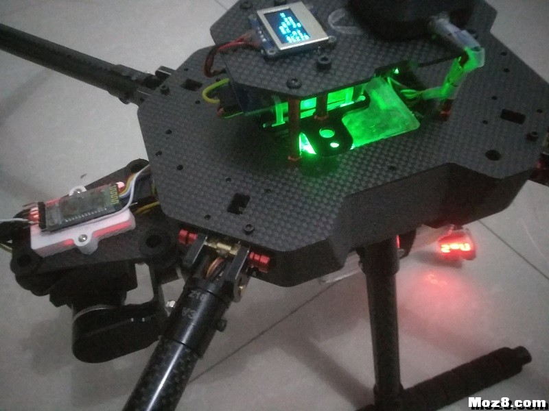

发表于 2019-1-28 17:00:41 | 显示全部楼层
楼主V3伞折件好用吗?我的卡死后上下有一点点虚位,就算上手拧螺母也是一样。
设计550伞折机架后续 电调,电机,机架 作者:whqsz 5860
设计550伞折机架后续 电调,电机,机架 作者:whqsz 1609
设计550伞折机架后续 电调,电机,机架 作者:whqsz 1295
发表于 2019-1-28 17:36:14 | 显示全部楼层
对3D打印的,我的不带上反。也挺便宜1套33元那种,也没LOGO。
我用的是dji拆机3510H电机,电机座是16mm管夹件直接加工用的。
naza v2飞控,电池6S3P拆机二手vtc6 18650,1345自锁碳桨30一对。
设计550伞折机架后续 电调,电机,机架 作者:whqsz 8460
设计550伞折机架后续 电调,电机,机架 作者:whqsz 4517
