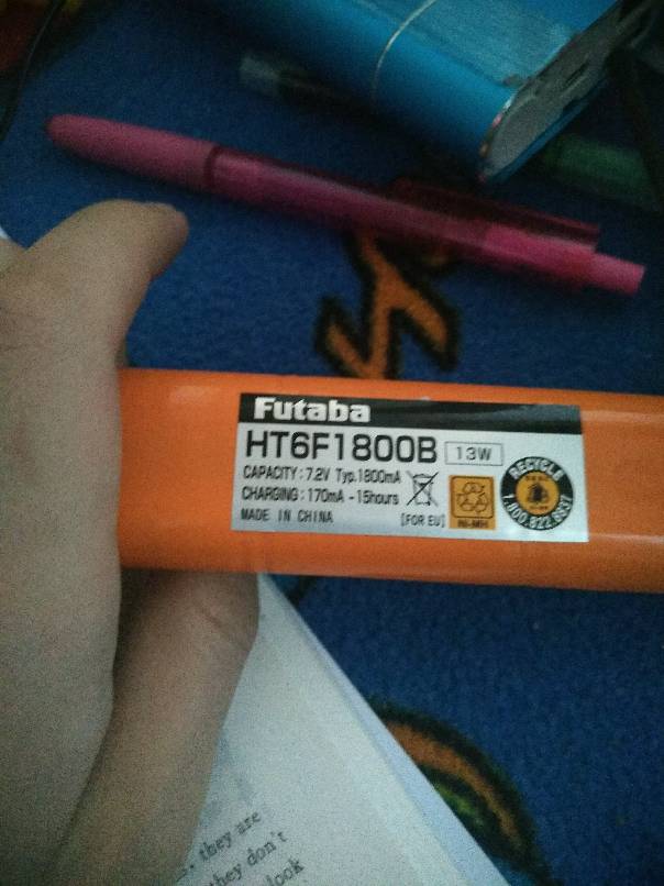

应该充到多少合适

这个是不是锂电池锂电池电压有3.6的但是其他电池串联也能刚好达到7.2
发表于 2019-1-30 20:50:30 | 显示全部楼层
这个不是锂电池这个是镍氢电池6个串联刚好7.2v

2Slipo直接供电就可以,我的就是动力电改的

这好像是镍氢电池

是。原装充电器充就行了

氢镍电池直接拆掉改电池现在的氢镍电池一节能做到3400毫安
