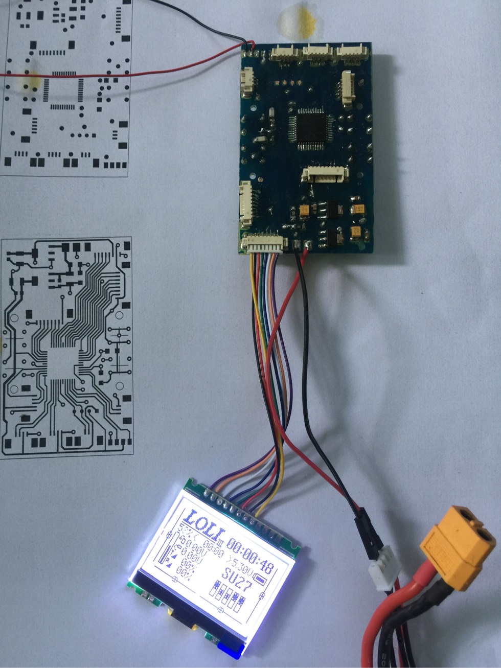

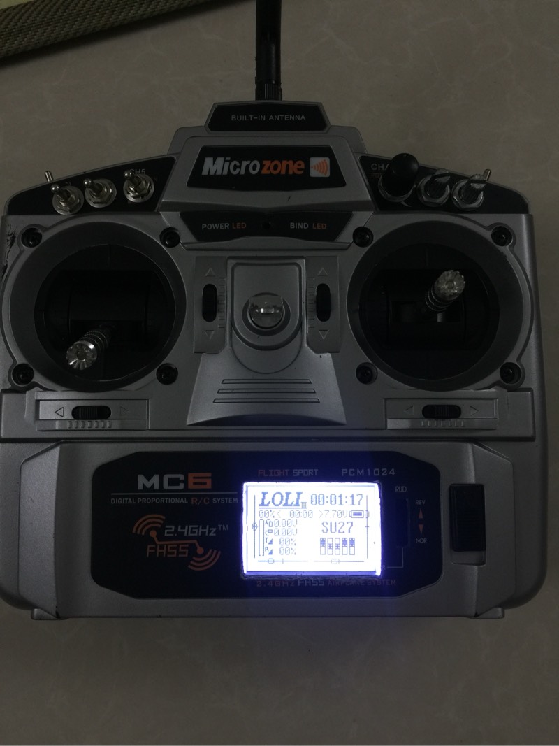

手工自制PCB,一次成功!
萝丽三代遥控器 遥控器 作者:arkingzhou 2340
萝丽三代遥控器 遥控器 作者:arkingzhou 8487

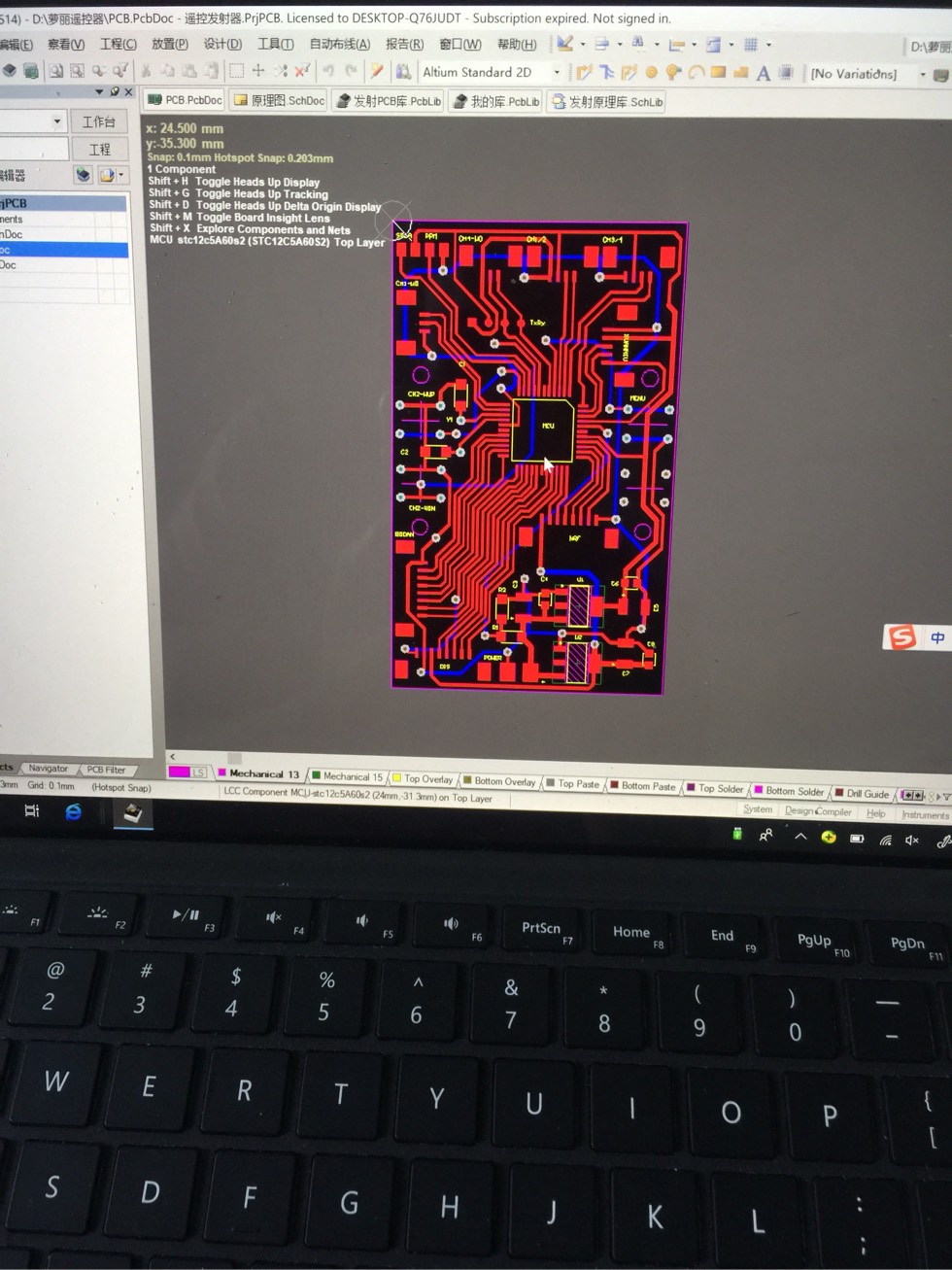

发表于 2019-2-4 21:14:56 | 显示全部楼层
surface跑AD怎样??这是几代?

白小淘 发表于 2019-2-4 21:14 萝丽三代遥控器 遥控器 作者:arkingzhou 5882
surface跑AD怎样??这是几代?
二代,跑AD没问题

把文件发给你,你自己修改?因为我的排版是按照MC遥控器的孔位设计的,个做好了要装在它的壳里

请教一下,是热转印做的吗?精度真不错。阻焊层怎么做的呢?
 楼主| 发表于 2019-2-6 18:56:21 | 显示全部楼层
imsk 发表于 2019-2-6 17:36 萝丽三代遥控器 遥控器 作者:arkingzhou 5887
用感光油墨。阻焊层用的是热固化油墨,UV油墨我试过很多次都不成功,油墨老粘在胶片上。
