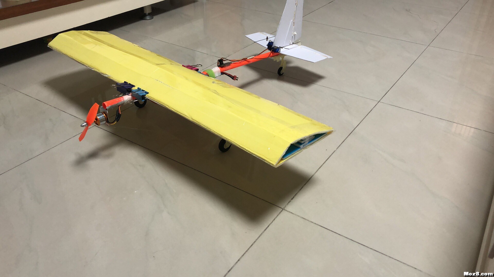

想请教 为啥飞不起来 电池 作者:lijingyu 5084
重量500G 包含电池。飞不起来啊。。。
发表于 2019-2-11 15:16:10 | 显示全部楼层
尾巴翘起来一点,电机向右下拉
 楼主| 发表于 2019-2-11 15:17:31 | 显示全部楼层
a6521585 发表于 2019-2-11 15:16
尾巴翘起来一点,电机向右下拉
就是尾巴和飞机翅膀 不在一个水平面上 是这意思不?
 楼主| 发表于 2019-2-11 15:22:47 | 显示全部楼层
我试了试,动力只能让飞机滑跑。

发表于 2019-2-11 18:30:07 | 显示全部楼层

发表于 2019-2-11 19:04:03 | 显示全部楼层
固定翼飞不起来。要么是升力不够。要么是动力不足。其实是一个意思。还有另外一个。重心不对。。只会是这样
发表于 2019-2-11 19:22:53 | 显示全部楼层
主轮位置太向后!后三点正确位置,从正上方看来,应该可以看到轮子一半.
发表于 2019-2-11 19:23:37 | 显示全部楼层
换大桨试试
发表于 2019-2-11 19:54:53 | 显示全部楼层
加大机翼迎角,调整重心位置,提高电机拉力
发表于 2019-2-11 20:20:15 | 显示全部楼层

发表于 2019-2-11 23:58:50 | 显示全部楼层
翅膀加大迎角就可以
发表于 2019-2-12 08:42:20 | 显示全部楼层
lijingyu 发表于 2019-2-11 15:17 想请教 为啥飞不起来 电池 作者:a6521585 9439
不是,就尾巴舵面提升个∠角度
 楼主| 发表于 2019-2-12 08:59:55 | 显示全部楼层
抽空再来,然后再试。
 楼主| 发表于 2019-2-12 09:01:06 | 显示全部楼层
换个桨。太特么贵了。
 楼主| 发表于 2019-2-12 09:03:47 | 显示全部楼层
wys0301mm 发表于 2019-2-11 23:58
翅膀加大迎角就可以
我这个翅膀是水平的。要给个角度的哈。
发表于 2019-2-12 10:18:32 | 显示全部楼层
看不清,第一感觉动力不足,提供不了足够的升力
