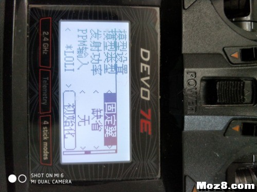

[开源教程] D10 D7E 可以控制萝莉接收机的D固件
发表于 2019-2-24 14:43:03 | 显示全部楼层 |阅读模式
需要增加24L01模块 这个D7E固件是改过256K mcu的才能用
D10 D7E 可以控制萝莉接收机的D固件 叶罗丽是不是d,接收机,可以,控制,萝莉 作者:abu0323 5203
190210-deviation-devo7e-256-v5.0.0-fa46f4a.rar
662.13 KB, 下载次数: 29, 下载积分: 牛币 -10
190210-deviation-devo10-v5.0.0-fa46f4a.rar
658.64 KB, 下载次数: 24, 下载积分: 牛币 -10
 楼主| 发表于 2019-2-24 14:47:54 | 显示全部楼层
能刷deviation固件的 基本都能控制萝丽接收机D10 D7E 可以控制萝莉接收机的D固件 叶罗丽是不是d,接收机,可以,控制,萝莉 作者:abu0323 809

这个24L01模块是什么,具体怎么搞?
 楼主| 发表于 2019-2-25 11:52:22 | 显示全部楼层
年华 发表于 2019-2-25 10:13 D10 D7E 可以控制萝莉接收机的D固件 叶罗丽是不是d,接收机,可以,控制,萝莉 作者:abu0323 6932
这个24L01模块是什么,具体怎么搞?
淘宝搜模块  百度搜教程

请问D7E怎么加装24L01模块呀?

刷了后,与萝莉6通接收对不上频

D7E是改过MCU的,两个固件都下了,么有看见有萝丽协议
