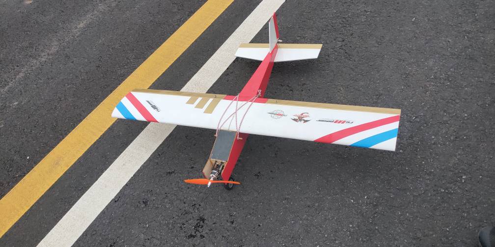

雨下了一个月,飞机在家里都快发霉了,今天难得有停雨的间隙,带着快发霉的飞机出门小飞。
配置:银燕2212kv980电机,10寸桨

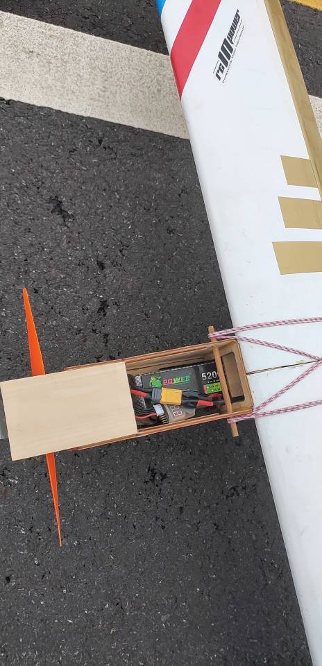

刚开始两个起落用的是老虎的2200毫安电池,起飞重量1160克,半油门巡航,机体结构强度满足需要,微风状态飞行性能还是很稳定的,可是2块2200电池不够用,一下就飞完了,索性换上5200的3s电池
雨后小飞 电池,电机,银燕,杨如霜和小飞,小飞什么意思 作者:会飞的球 5097
起飞重量突破1200克,接近1300克,银燕2212电机就比较吃力了,起飞状态爬升状态全油门不敢松,只有飞到高空才敢收油门,平飞75%油门,速度快了不少,不过得益于强度不错,飞行状态还是很稳定的雨后小飞 电池,电机,银燕,杨如霜和小飞,小飞什么意思 作者:会飞的球 7831
雨后小飞 电池,电机,银燕,杨如霜和小飞,小飞什么意思 作者:会飞的球 1874
雨后小飞 电池,电机,银燕,杨如霜和小飞,小飞什么意思 作者:会飞的球 7825
最终一块5200mah电池飞了两组12分钟,圆满完成降落完成飞行,休闲娱乐还是不错的雨后小飞 电池,电机,银燕,杨如霜和小飞,小飞什么意思 作者:会飞的球 6370

自己做的飞机
 楼主| 发表于 2019-2-24 21:41:11 | 显示全部楼层
15018558331 发表于 2019-2-24 18:40 雨后小飞 电池,电机,银燕,杨如霜和小飞,小飞什么意思 作者:会飞的球 8785
自己做的飞机
量产训练用,也对外出售
发表于 2019-2-25 09:08:30 | 显示全部楼层
好飞机  赞赞赞赞赞赞赞赞赞
