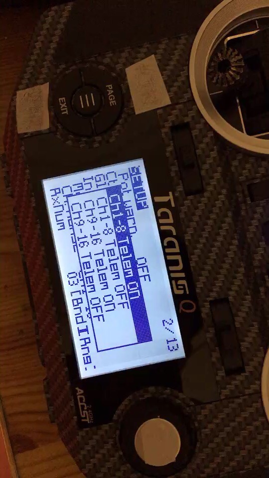

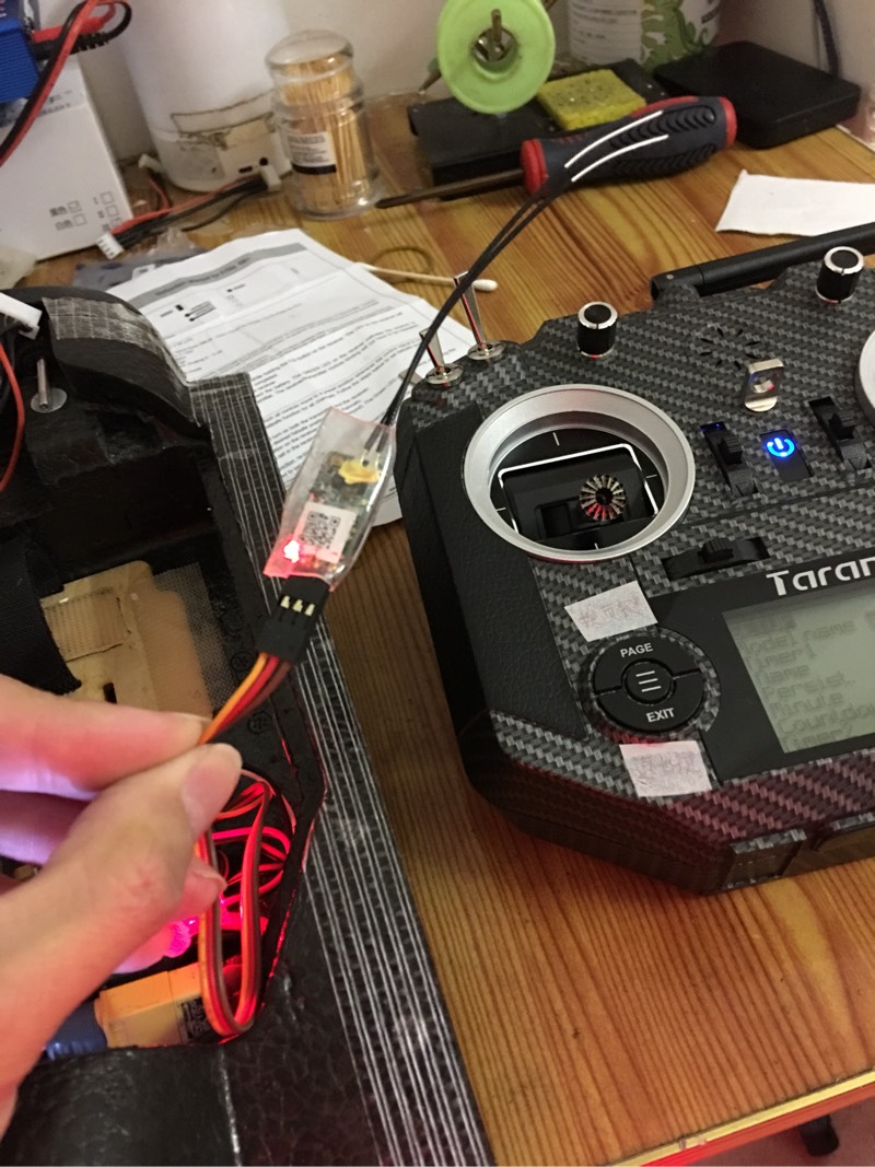

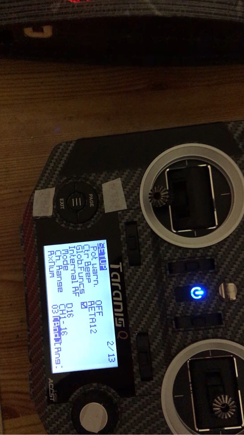

如图,摇控器一直滴滴滴的响了一分多钟还在响,不知道怎么回事。

接收机不通电的情况按着黄色胶的旁边的小按钮。然后遥控器选择对频,听见遥控器叫以后,按着接收机小按钮不放手通电。
发表于 2019-2-25 00:23:50 | 显示全部楼层
通电后红绿灯都亮了就是成功了。然后遥控器退回主界面。接收机断电在通电。完美解决。
