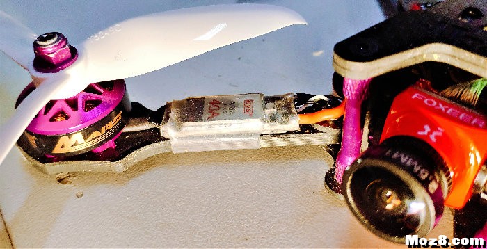

先说电机和电调,这是一对好基友,也是一个组合,他们总是成套购买,因为穿越机要买四套电机+电调,所以这也是最费钱的部分。单机价格的一半都给了这个组合。老衲的几个档次也是用他们来划分的。你可以在表中随意组合,但是电机和电调的搭配不能拆。这些组合都是经过验证的,除了2205+20a的组合外,都是BL32的电调都支持BF4.0RPM滤波黑科技。这为后面的不用调打下了基础。

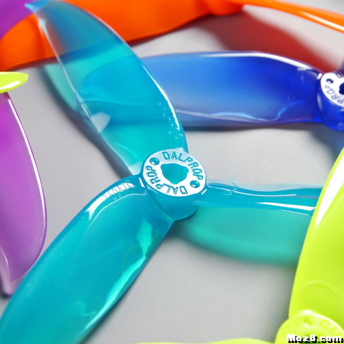

桨这里T5046C模友中有口皆碑的产品,特别是对功率稍差的电机更是雪中送炭。本来电机就不爆再买个垃圾桨就没法玩了。顶级电机买不起,买个好点的桨还是可以的~!T5047C和T5046C的区别我的感觉最大差异在2204电机上,2204电机5046表现明显好那么一点,但2205以上的电机5047优势就出来了。T5249C/5152-3绝对是好啊~!但是对电机有一定的要求,对架子也有要求不是所有5寸架子都能放下的,再说52、51的桨动力都很爆不易入门,所以购买要谨慎。

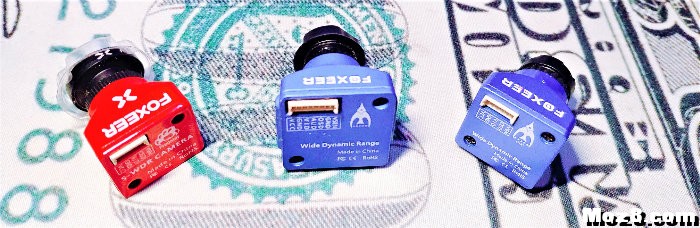

【他爹】砍掉门槛,一套帖子0基础爽飞——4套攒机设备清单 穿越机,固定翼,电池,天线,图传 作者:宿宿-墨墨他爹 4137

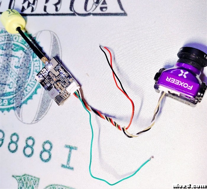

视频系统就简单了~!图传+天线+摄像头都有的厂牌就那一个。买一套最大的优势就是直接插,不用焊接,还不比担心制式或者兼容问题,什么左旋右悬,供电功率,厂家预设天线频率啥的这都不用担心用的是一个厂的这些都是一致的。最重要的一个厂的延迟低。总之一句话一个厂牌的省事

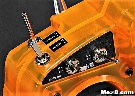

遥控器+接收机老衲的经验就有限了,固定翼时代JR铁粉,JR不成了就转了地平线。对DSM情有独钟,地平线的一堆小飞机直接飞不用外接接收机,比如三黄鸡。接收机也是经过了老衲多次测试得出的经验之谈。REDCON+HOBBYKING的组合老衲也飞出过800+。论稳定性能亲测HOBBYKING<刷机D10<Spektrum,买个白色D10刷DSM也是很骚的。但是本次主题是简单,所以没选D10。穿越机由于布局和尺寸的要求这些都是亲测好用的。后面的装机和调整、对拼都会以DSM为蓝本。别的控请自行解决。

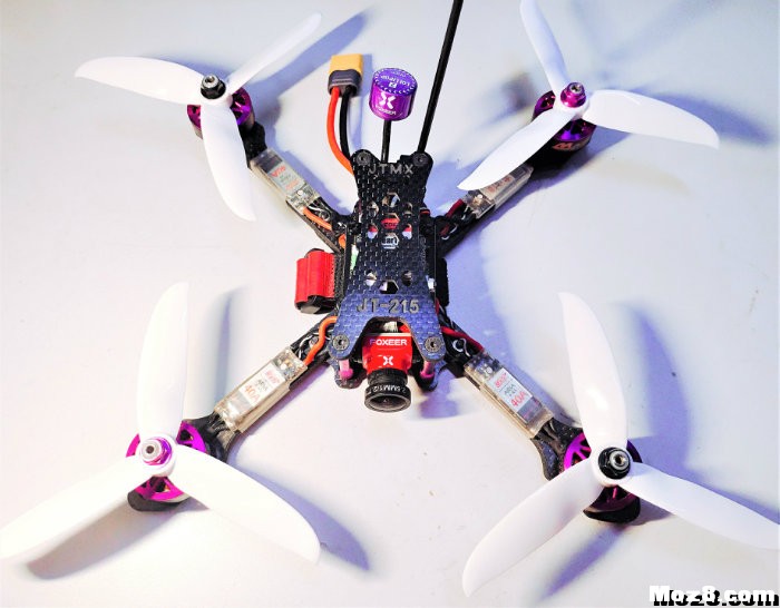

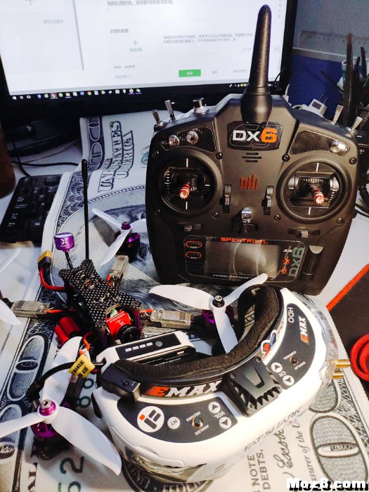

还是啰嗦了这么多,总结一下,这个表里的设备都是我精挑细选的设备,虽然不一定是最好的、也不一定是性价比最高的。但一定是最好装、最好调,能够享受到BF4.0黑科技的组合。是真正做到了小白装机0门槛的设备组合。其中一套设备找电子系的师妹装机,看我的装配图37分钟装完
