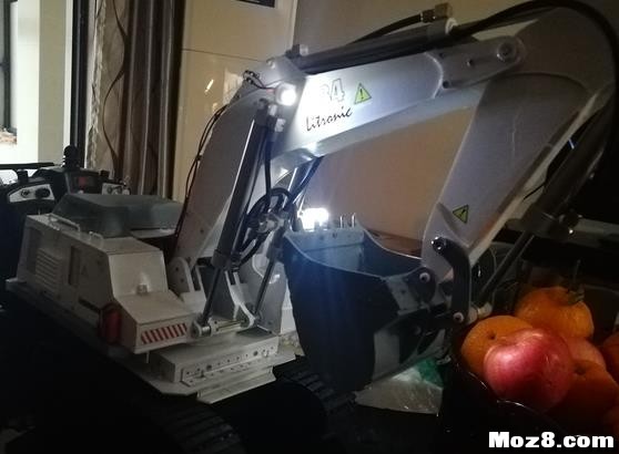

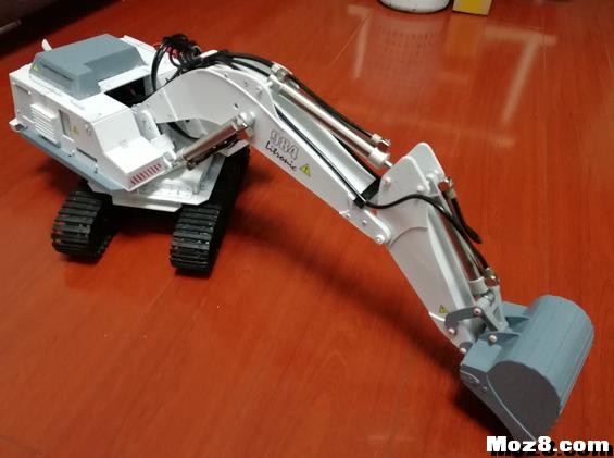

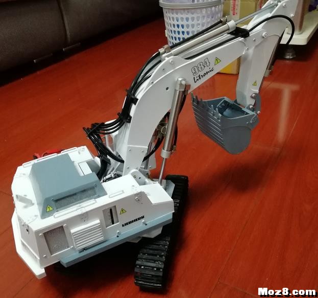

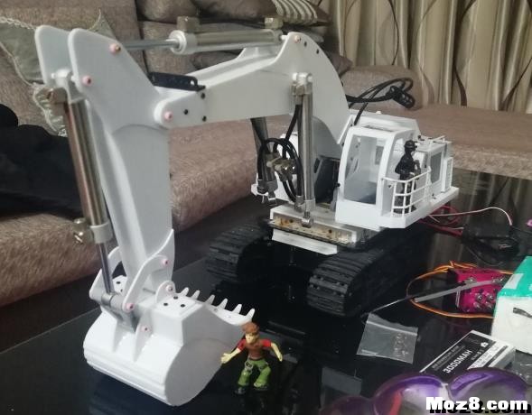

一直想做一辆挖机,之前尝试过用注射器制作过,单是注射器存在不少问题,比如橡胶件老化,力量不足,推拉力量不均等问题。于是索性制作一辆稍微好一点的液压挖机模型,因为本人是第一次尝试,有人推荐了恶魔家的液压套件,于是咬牙购置了一套。然后开始了苦逼的撸挖机之路。
DIY利勃海尔液压挖机模型 liebherr挖机 作者:德克斯特 2395
灯光安装完毕

因为没有CNC机工设备,所以主要采用了2和3mm的ABS胶板

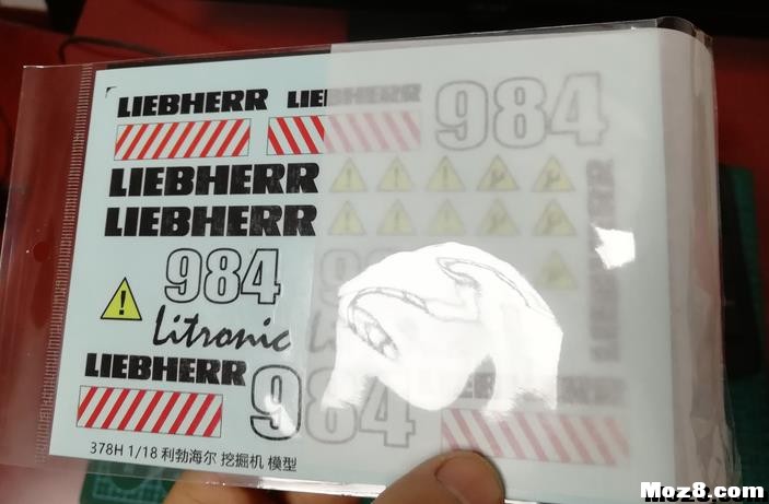

定制984挖机水印贴

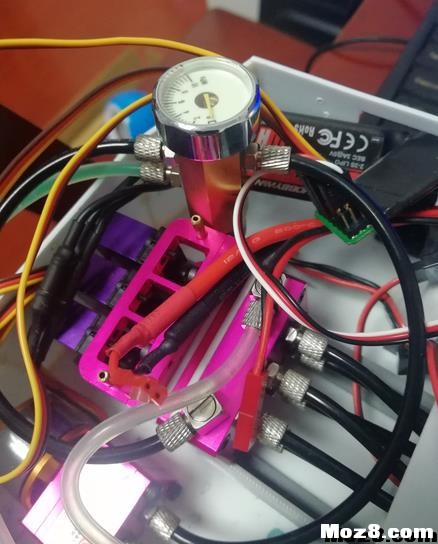

恶魔家的液压套件

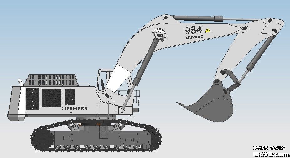

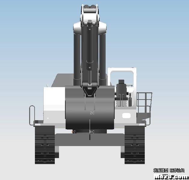

在作图软件上画出每个部件的投影图,然后贴在板材上裁切,能保证部件的形状不会出错 ...

特别提一下,我用的底盘是这款汇纳挖机的底盘,是小侄子那边骗来的,因为挖机坏了但底盘完好,然后测量后发 ...

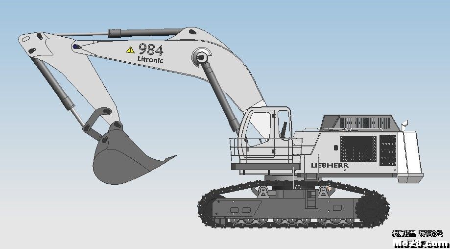

最后要鸣谢一下这位隔壁的大佬,我参考的这个利勃海尔挖机的三视图是他分享的。 ...

淘宝搜店铺:恶魔液压,我的油缸,分配阀和油泵都是他家的

主要就是那套液压件贵点,差不多一千三多点,在液压的模型里算很便宜了
