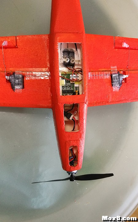

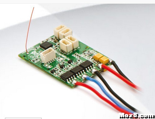

发表于 2019-3-1 21:24:13 | 显示全部楼层 |阅读模式
这是用KT板做的机身,泡沫板热切割而成的机翼,翼展540MM,电装是,集成了电调的DSM2小型接收板,地平线的BL180,2500KV小马达。2.4克舵机4个,300MAH   2S电池。起飞重量114克。

发表于 2019-3-7 16:07:11 | 显示全部楼层
电机多大的哥们,图上看不清
 楼主| 发表于 2019-3-7 18:18:31 | 显示全部楼层
机哥 发表于 2019-3-7 16:07
电机多大的哥们,图上看不清
电机是地平线的BL180,2500KV,也没有具体的数据。拉力也就百来克吧。
