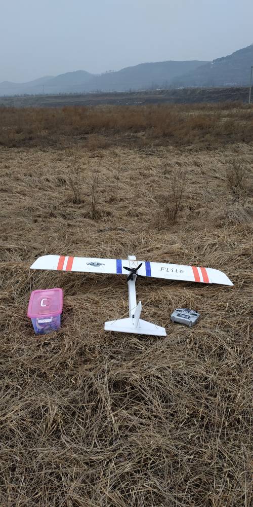

新人首飞,以标准的炸机姿态,倒栽葱的形式

你们都这么说,我都不好意思了,现在去找个大点的场地,下午再试试
重心,推力线要在地面测试好

发表于 2019-3-5 11:41:59 | 显示全部楼层
炸机是不可能炸机的,调好了关控可以滑翔。

 楼主| 发表于 2019-3-5 13:46:24 | 显示全部楼层
翱翔€天际 发表于 2019-3-5 11:41 新人首飞,以标准的炸机姿态,倒栽葱的形式  作者:阿泽西 8528
肯定是我做的不如你的好,我的很重,而且关油门就往下掉

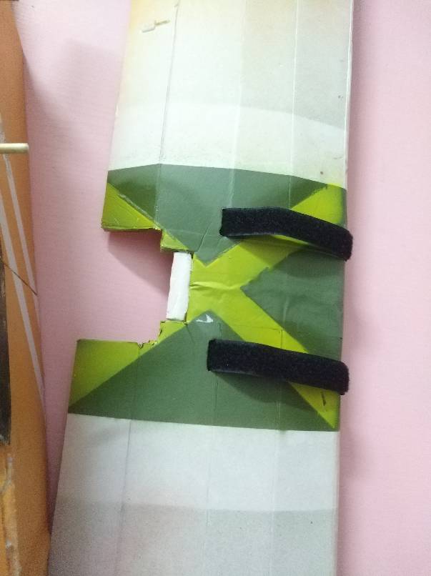

 楼主| 发表于 2019-3-5 13:49:19 | 显示全部楼层
星期天修好又去飞了一次,翅膀对接没粘牢固,飞上去不到10秒空中折翼,看着好想笑新人首飞,以标准的炸机姿态,倒栽葱的形式  作者:阿泽西 9450 !!结果又是一个倒栽葱!
 楼主| 发表于 2019-3-5 13:54:41 | 显示全部楼层
今天补了一块板,加了一根做风筝剩下的玻璃钢杆,择日再飞!新人首飞,以标准的炸机姿态,倒栽葱的形式  作者:阿泽西 9806

发表于 2019-3-8 08:53:03 | 显示全部楼层
阿泽西 发表于 2019-3-5 13:46 新人首飞,以标准的炸机姿态,倒栽葱的形式  作者:翱翔€天际 9806
找重心的方法有很多,重心在机翼前缘三分之一处,装好电池,用手指顶住机翼两侧三分之一处,改动电池位置直到平衡。还有推力线的问题,上翘角2度左右,电机座后边顶半片板子就行,还有反扭问题,这个不重要,可以右拉角也可以微调副翼,你的飞控输出要是常规布局,试飞最好不要接方向舵。就这么多,祝你爽飞新人首飞,以标准的炸机姿态,倒栽葱的形式  作者:翱翔€天际 5363

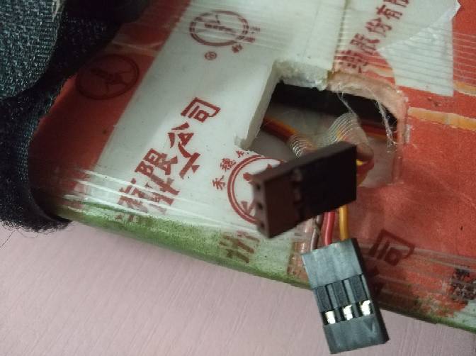

 楼主| 发表于 2019-3-10 17:52:41 | 显示全部楼层
今天又去炸了下飞机,成功的炸到树上去了!废了好大功夫才搞下来!新人首飞,以标准的炸机姿态,倒栽葱的形式  作者:阿泽西 2575 看来我真的不适合玩飞机新人首飞,以标准的炸机姿态,倒栽葱的形式  作者:阿泽西 4631
新人首飞,以标准的炸机姿态,倒栽葱的形式  作者:阿泽西 4203
新人首飞,以标准的炸机姿态,倒栽葱的形式  作者:阿泽西 8450
发表于 2019-3-10 21:30:44 | 显示全部楼层
阿泽西 发表于 2019-3-10 17:52 新人首飞,以标准的炸机姿态,倒栽葱的形式  作者:翱翔€天际 5987
今天又去炸了下飞机,成功的炸到树上去了!废了好大功夫才搞下来!看来我真的不适合玩飞机
拉杆要用钢丝啊兄弟
 楼主| 发表于 2019-3-10 23:41:54 | 显示全部楼层
翱翔€天际 发表于 2019-3-10 21:30 新人首飞,以标准的炸机姿态,倒栽葱的形式  作者:阿泽西 8925
拉杆要用钢丝啊兄弟
是钢丝,只是照片不知道为啥照成这个样子了,你看起来有点弯曲是因为我觉得太长了,折过一下新人首飞,以标准的炸机姿态,倒栽葱的形式  作者:阿泽西 8525 新人首飞,以标准的炸机姿态,倒栽葱的形式  作者:阿泽西 2860 新人首飞,以标准的炸机姿态,倒栽葱的形式  作者:阿泽西 3656
