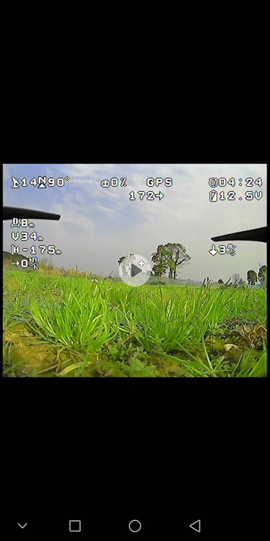

 楼主| 发表于 2019-3-17 13:19:49 | 显示全部楼层
15-19颗星GPS模式可以钉钉非常稳,但打手动模式飞机向左飘得厉害是怎么回事啊
关于四轴的安装平衡调试  作者:lkh522 9405
关于四轴的安装平衡调试  作者:lkh522 1625
 楼主| 发表于 2019-3-31 09:29:34 | 显示全部楼层
ZYT 发表于 2019-3-13 19:49 关于四轴的安装平衡调试  作者:lkh522 6258
横滚和俯仰感度从120开始起步如果反应慢就调高点调到有抖动连电脑感度减10%就可以了
航向角120基本不用调 ...
之前nazalite飞控飞得很稳的,昨天下午在洞庭湖边上飞GPS模式飞抖得厉害悬停时向一个机臂方向倾斜,电机还有颤抖的叫声,调感度都不行是不是风太大的原因,昨天下午估计有四五级河风

 楼主| 发表于 2019-4-4 07:46:51 | 显示全部楼层
2944408615 发表于 2019-4-4 00:37 关于四轴的安装平衡调试  作者:lkh522 6593
飞控可以自主的调节平衡,也就是各个电机的转速,还有就是手动的,把飞机飞上天后手动在遥控器上微调一下, ...
现在在GPS模式下可以钉钉,但在姿态档,手动挡很飘是不是还是机架不稳
发表于 2019-5-11 13:18:34 | 显示全部楼层
lkh522 发表于 2019-4-4 07:46 关于四轴的安装平衡调试  作者:2944408615 8614
手动挡和姿态档是没有GPS定位的,不关机架的事
 楼主| 发表于 2019-5-12 12:10:05 | 显示全部楼层
2944408615 发表于 2019-5-11 13:18 关于四轴的安装平衡调试  作者:lkh522 7351
那要怎样调整才能让飞机在姿态档正常起飞,现在姿态模式一起飞就面临乱撞摔机
发表于 2019-5-13 10:07:26 | 显示全部楼层
lkh522 发表于 2019-5-12 12:10 关于四轴的安装平衡调试  作者:2944408615 6297
把飞控重新调一下参
