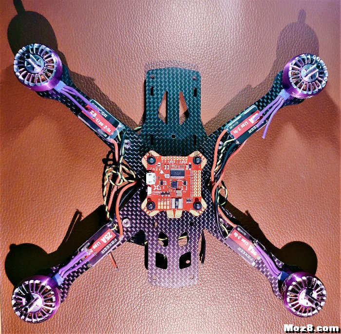

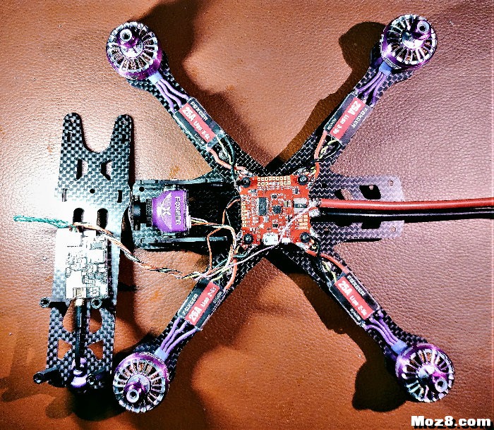

上周我发了装机的设备推荐,今天我们来研究一下简单装机和调整的问题,看看我们能不能做到0门槛。
---------------装机-------------------

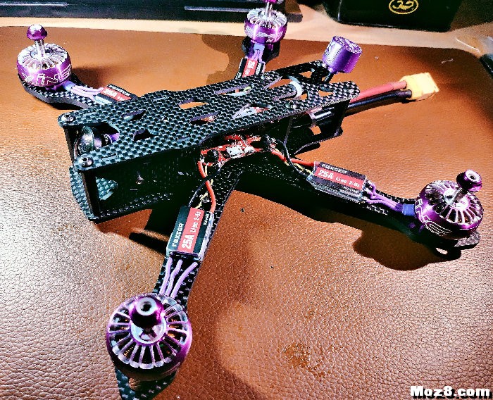

【他爹】0门槛装机(简单装调1.0)——BF4.0、10.5教装教调 电池,天线,图传,飞控,电调 作者:宿宿-墨墨他爹 1516
先看装机图,简单易懂吧~!师妹就是拿着这个不到一个小时装调结束。说明一下,这个就是个借鉴意义。这配置没啥可以参考的。红点是焊接点。真的非常简单。网站图片都压没了,看我工具包里的大图吧。
【他爹】0门槛装机(简单装调1.0)——BF4.0、10.5教装教调 电池,天线,图传,飞控,电调 作者:宿宿-墨墨他爹 6307
1-1、先把电机、电调、飞控装上。电机拧上、电调粘一下就行,飞控不用上螺丝。
【他爹】0门槛装机(简单装调1.0)——BF4.0、10.5教装教调 电池,天线,图传,飞控,电调 作者:宿宿-墨墨他爹 6083

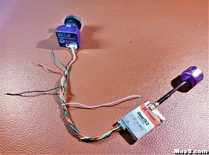

1-2、拆开摄像头找到这跟线,然后用它把图传和摄像头链接一下确定头尾。
【他爹】0门槛装机(简单装调1.0)——BF4.0、10.5教装教调 电池,天线,图传,飞控,电调 作者:宿宿-墨墨他爹 5220

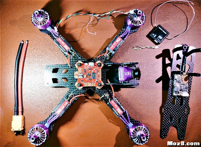

1-3、摄像头和图传装上飞机,图传粘一下就行。所有部件定位,吧多余的线剪掉准备焊接。线留的不要太长,直线超过焊点5~8mm剪掉,剥掉线皮2~5mm。焊点大多剥,焊点小的少剥。
【他爹】0门槛装机(简单装调1.0)——BF4.0、10.5教装教调 电池,天线,图传,飞控,电调 作者:宿宿-墨墨他爹 8167
1-4、所有线头上焊锡,所有用到的焊盘上焊锡。
【他爹】0门槛装机(简单装调1.0)——BF4.0、10.5教装教调 电池,天线,图传,飞控,电调 作者:宿宿-墨墨他爹 3144

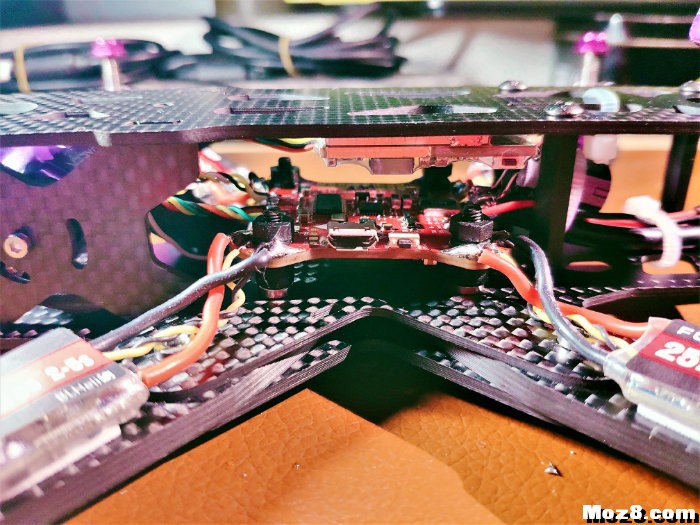

1-5、焊线,我这里推荐压焊法。也就是先把要焊在一起的地方两边都上锡,然后把线和焊盘搭在一起,电烙铁上融点锡,压一下搭接的地方就焊上了。这种办法对于新手来说最简单。新手推荐用焊锡膏或助焊剂,用法先蘸助焊剂再焊。
想用其他方法的可以看我  模型生涯指北——11章 焊接篇
https://mp.weixin.qq.com/s/NdWUKf-T5iAw7C18nyLsGQ
【他爹】0门槛装机(简单装调1.0)——BF4.0、10.5教装教调 电池,天线,图传,飞控,电调 作者:宿宿-墨墨他爹 1464
【他爹】0门槛装机(简单装调1.0)——BF4.0、10.5教装教调 电池,天线,图传,飞控,电调 作者:宿宿-墨墨他爹 241

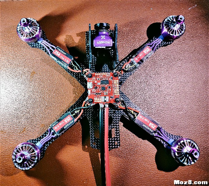

上螺丝、盖盖、收工~!图传直接502粘上板上,强度绝对够,天线根部需要扎带固定一下。主电源线也需要扎带固定。这就是最简单的装机。主要就是看懂装机图,高清版的装机图我放在工具包里了,在文章最后有链接。

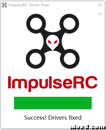

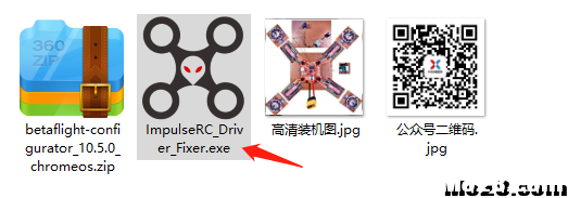

2-1、下载工具包,插上飞机USB不用插电池,打开这个软件。
【他爹】0门槛装机(简单装调1.0)——BF4.0、10.5教装教调 电池,天线,图传,飞控,电调 作者:宿宿-墨墨他爹 440
2-2、这个软件是全自动的,双手离开键盘,直到出现这个画面。

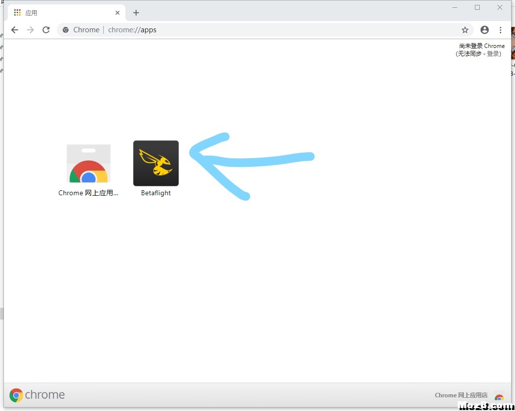

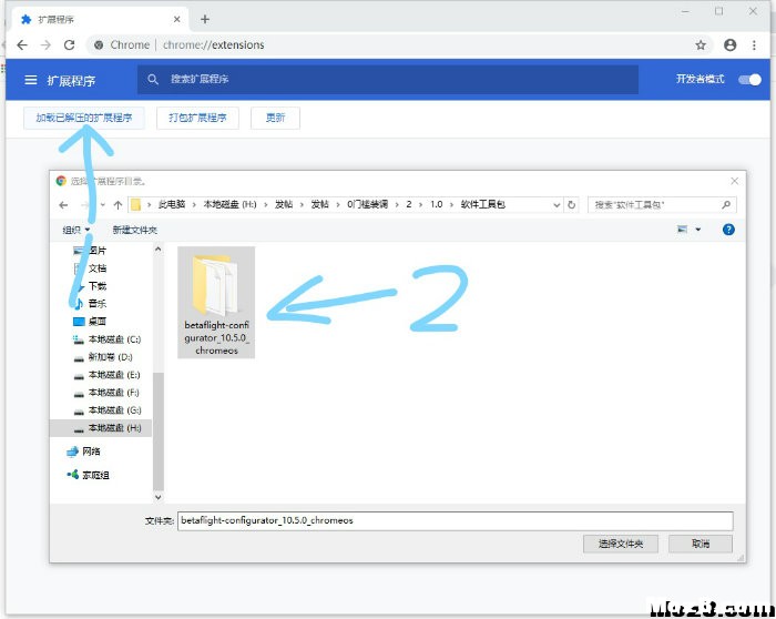

2-3、打开谷歌浏览器,三个点>更多>扩展程序。看图按照顺序找到。
【他爹】0门槛装机(简单装调1.0)——BF4.0、10.5教装教调 电池,天线,图传,飞控,电调 作者:宿宿-墨墨他爹 1886
2-4、点已解压的扩展程序,选择betaflight-configurator_10.5.0_chromeos这个文件夹。
---------------调整---------------------
是的你没有看错,装调1.0的所有软件就装完了。就这么简单下面是调整的内容了。你将拥有国际上最先进的BF4.0系统的入门机。
【他爹】0门槛装机(简单装调1.0)——BF4.0、10.5教装教调 电池,天线,图传,飞控,电调 作者:宿宿-墨墨他爹 5120
3-1、关掉谷歌浏览器,然后重新打开,点击这个应用按钮。
【他爹】0门槛装机(简单装调1.0)——BF4.0、10.5教装教调 电池,天线,图传,飞控,电调 作者:宿宿-墨墨他爹 1590
3-2、点击这只黄蜂图标。没有的话请重复前几步。
【他爹】0门槛装机(简单装调1.0)——BF4.0、10.5教装教调 电池,天线,图传,飞控,电调 作者:宿宿-墨墨他爹 1090

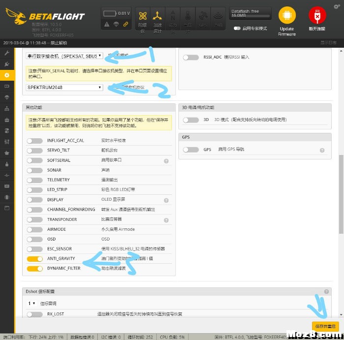

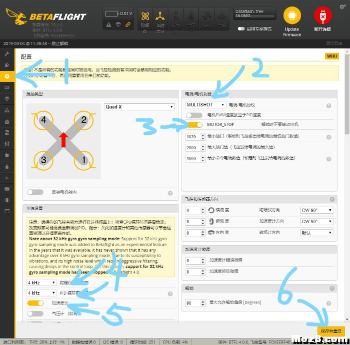

【他爹】0门槛装机(简单装调1.0)——BF4.0、10.5教装教调 电池,天线,图传,飞控,电调 作者:宿宿-墨墨他爹 8611
【他爹】0门槛装机(简单装调1.0)——BF4.0、10.5教装教调 电池,天线,图传,飞控,电调 作者:宿宿-墨墨他爹 3564
【他爹】0门槛装机(简单装调1.0)——BF4.0、10.5教装教调 电池,天线,图传,飞控,电调 作者:宿宿-墨墨他爹 2064
【他爹】0门槛装机(简单装调1.0)——BF4.0、10.5教装教调 电池,天线,图传,飞控,电调 作者:宿宿-墨墨他爹 2792
3-7、如果你按照我的配置单买的一套,按照我的装配图装的机,后面几张图你直接点下来就可以了。飞机就算设置完了。
