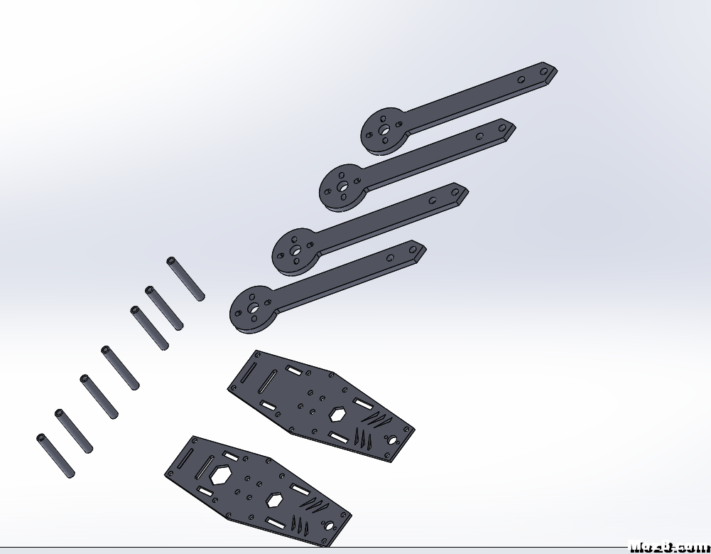

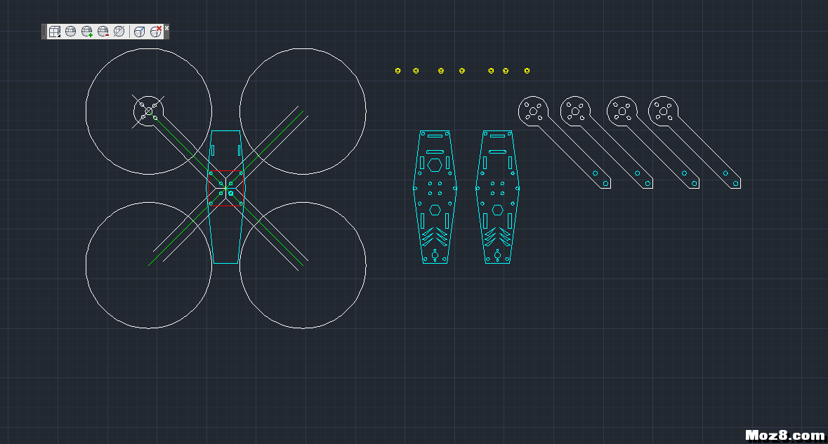

      自己在学习SW设计,就挑选了220穿越机架作为练手项目。其实自己就一个固定翼飞手,没有正经的飞过穿越机,只会飞多轴(自稳、定高),所以我也不是太
深入的了解过穿越的细节。可能在设计得有些简陋、不合理。大家有兴趣的可以拿去做二次设计修改。图纸有sw的和CAD的两个。在大家面前献丑了。交作业:220机架图纸 穿越机,固定翼,图纸,多轴,机架 作者:毓明 8783
     220轴距X型穿越机架。
     机臂4mm碳纤板
     机身2mm碳纤板
     压铆螺丝8个(鸡臂上)
     铝柱6个
     m3螺丝若干

发表于 2019-3-7 09:41:24 | 显示全部楼层
下板上少块机臂固定板
