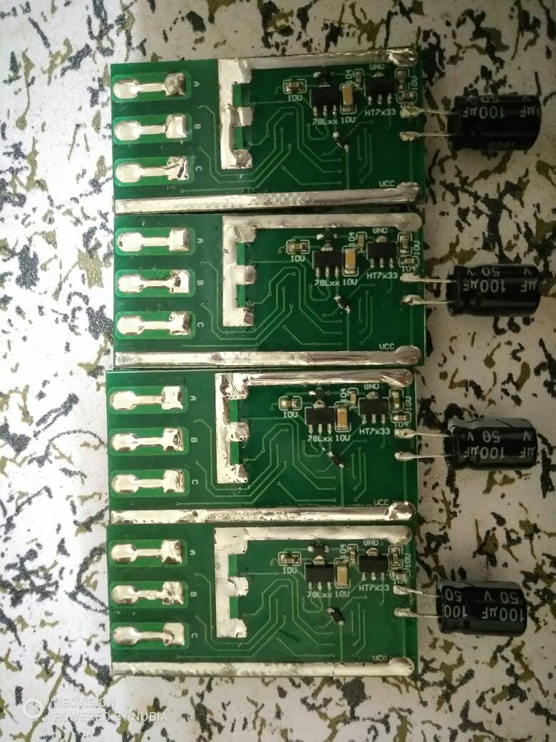

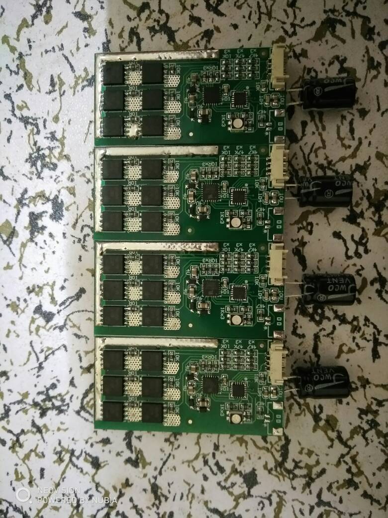

这手工可以吧?标准做的!

不错,不错,芯片是吹的,还是焊的?用多大头和温度焊接的?

 楼主| 发表于 2019-3-8 15:52:01 | 显示全部楼层
xljie_10 发表于 2019-3-8 15:25 这手工可以吧?标准做的! 用纸板做手工 作者:hai2369513 355
做好钢网,刷锡,贴装,全部过回流焊的。
发表于 2019-3-8 15:55:20 | 显示全部楼层
48a的电调?
发表于 2019-3-8 16:09:32 | 显示全部楼层
hai2369513 发表于 2019-3-8 15:52 这手工可以吧?标准做的! 用纸板做手工 作者:xljie_10 3284
做好钢网,刷锡,贴装,全部过回流焊的。
锡网怎么整?

 楼主| 发表于 2019-3-8 21:53:06 | 显示全部楼层
xljie_10 发表于 2019-3-8 16:09 这手工可以吧?标准做的! 用纸板做手工 作者:hai2369513 9324
锡网怎么整?
有专门做钢网的
 楼主| 发表于 2019-3-8 21:55:20 | 显示全部楼层
其实我也在这 发表于 2019-3-8 15:55 这手工可以吧?标准做的! 用纸板做手工 作者:hai2369513 650
48a的电调?
不知道,mos是30v150A一个的

发表于 2019-3-9 00:08:59 | 显示全部楼层
电路城那个?能用吗?刷什么固件?
 楼主| 发表于 2019-3-9 01:07:30 | 显示全部楼层
austhuhui 发表于 2019-3-9 00:08 这手工可以吧?标准做的! 用纸板做手工 作者:hai2369513 1273
电路城那个?能用吗?刷什么固件?
当然可以,bl的
发表于 2019-3-9 07:50:42 | 显示全部楼层
大电容脚留得大长,有短路隐患
发表于 2019-3-9 08:11:23 | 显示全部楼层
好厉害的!羡慕死!
 楼主| 发表于 2019-3-9 08:56:27 | 显示全部楼层
yaoyonghe 发表于 2019-3-9 07:50 这手工可以吧?标准做的! 用纸板做手工 作者:hai2369513 7456
大电容脚留得大长,有短路隐患
好的。
