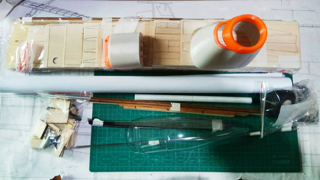

好多年没写帖子了!手有点痒痒,发一个连载的,早点升个级。从某宝的模型训练营,采购了二套天使设计的野马轻木套件外加定制的零件包,跟老板好说歹说,总算包了个邮。开工。。。。。。我也学学写故事的人,常说的一句话"本故事,纯属虚构,如有雷同,实属巧合"。
第一天上午收到货,包装超出了我的期望,外面用防水的编织袋包装的四四方方,用手掂了一下重量,好重!
轻本飞机野马P51诞生记(连载) 仿真,模型,3D打印,轻木 作者:内存条 4130
小心翼翼用手术刀打开包装,里面的东西立马展现在我的眼前!
轻本飞机野马P51诞生记(连载) 仿真,模型,3D打印,轻木 作者:内存条 9689
轻本飞机野马P51诞生记(连载) 仿真,模型,3D打印,轻木 作者:内存条 752
木材比我做的其他的飞机都要多,拉杆儿要粗一些,零件包的东西也挺多,机头翼件增压处都是3D打印件,机头内部还做了钢化处理,一看就知道不是直接拿来拼装就OK的,会有不少手工切削打磨的工序!为了仿真天使也是够拼的!

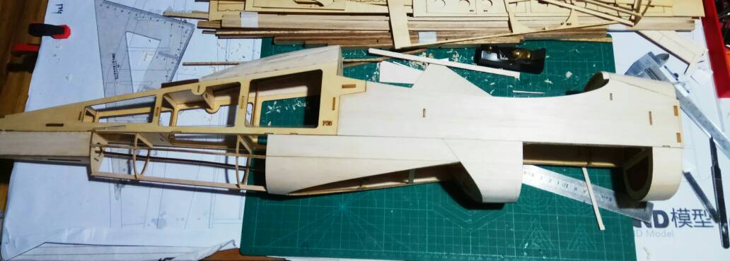

再来做飞机的机身,重点防止机身变形,先用少量的胶水固定,再用重物压着,然后大量滴胶,放置一晚。第二天再来看,完美!

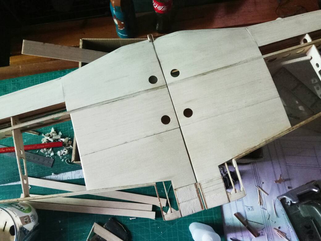

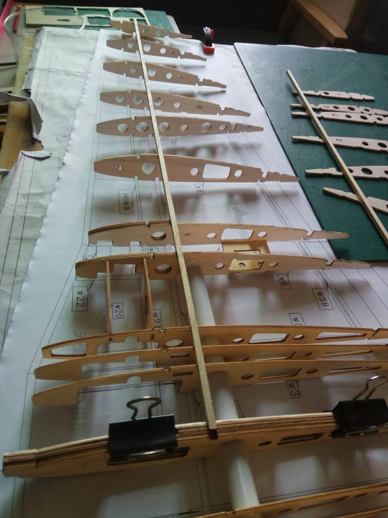

接着拼。过程中最难的是定位,谁有图纸,但制作过程中间还是出现多次定位不准。如果设计者再多增加一些定位的设计会更棒。

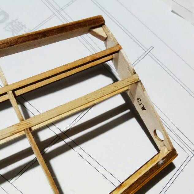

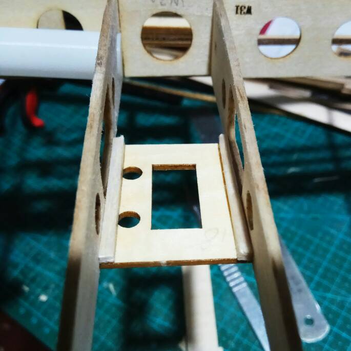

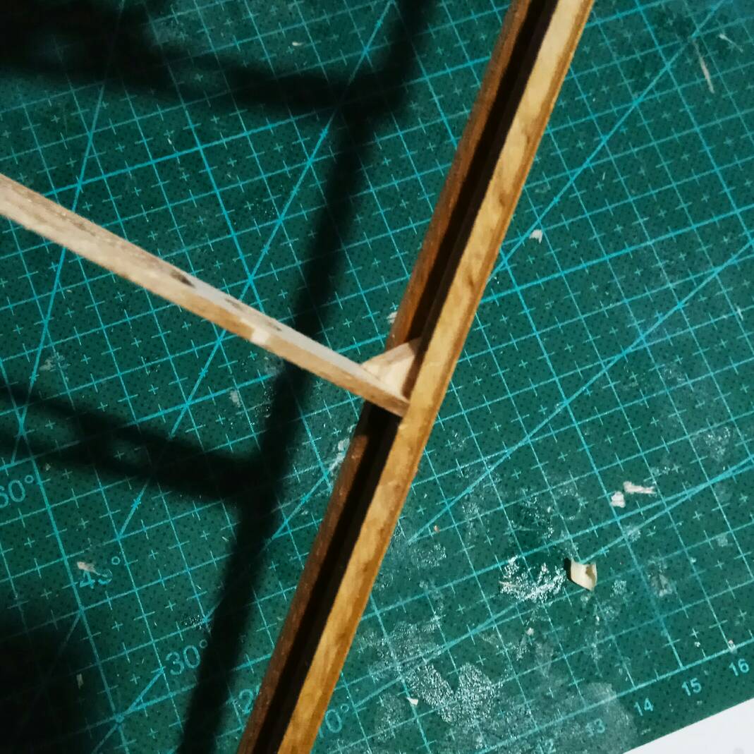

这到现在,我发现机翼的强度不够,需要增加加强筋!繁琐而细致的工作再次开始。开始切三角块。。。
轻本飞机野马P51诞生记(连载) 仿真,模型,3D打印,轻木 作者:内存条 2737

 楼主| 发表于 2019-3-10 23:04:13 | 显示全部楼层

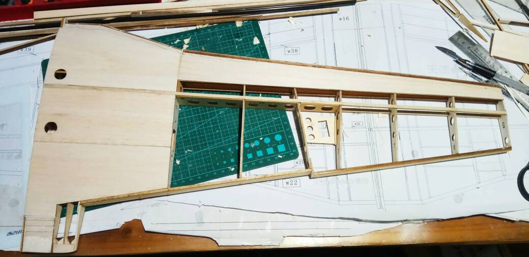

继续加固
轻本飞机野马P51诞生记(连载) 仿真,模型,3D打印,轻木 作者:内存条 6575
轻本飞机野马P51诞生记(连载) 仿真,模型,3D打印,轻木 作者:内存条 7286
轻本飞机野马P51诞生记(连载) 仿真,模型,3D打印,轻木 作者:内存条 7599
轻本飞机野马P51诞生记(连载) 仿真,模型,3D打印,轻木 作者:内存条 4332
轻本飞机野马P51诞生记(连载) 仿真,模型,3D打印,轻木 作者:内存条 2067

终于做完半只机翼了!

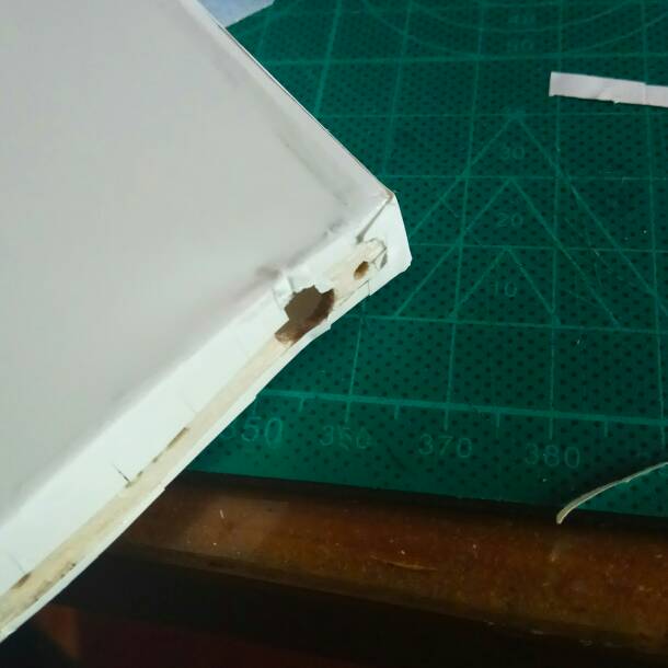

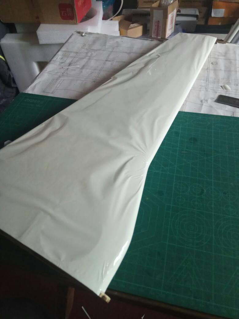

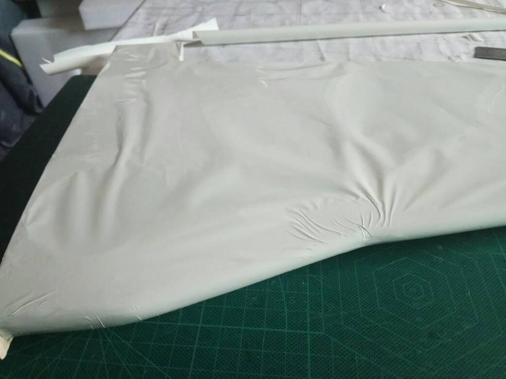

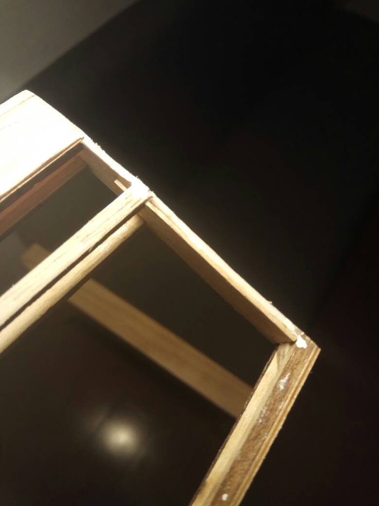

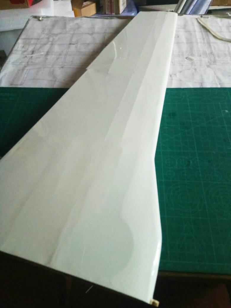

蒙皮也遇到不小的阻碍,飞机的一个机翼蒙废了。怀疑是收缩的太狠,把翼尖的翼助收断了。

不过我分析了,应该是翼尖用料太软了,建议这个地方换成航空板。在断裂处补了一块桐木板。
