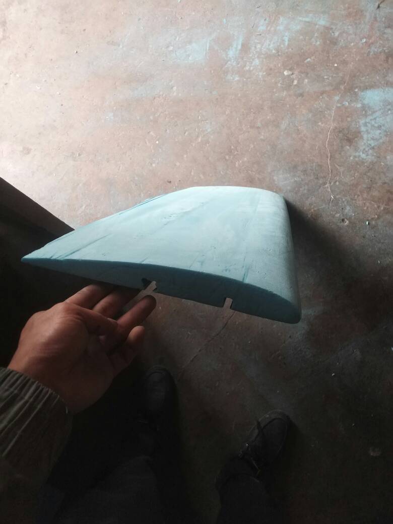

先做机翼
热切割机翼,做大机。 机翼座位好吗 作者:我爱飞飞 9011
热切割机翼,做大机。 机翼座位好吗 作者:我爱飞飞 9504
热切割机翼,做大机。 机翼座位好吗 作者:我爱飞飞 289
热切割机翼,做大机。 机翼座位好吗 作者:我爱飞飞 7385

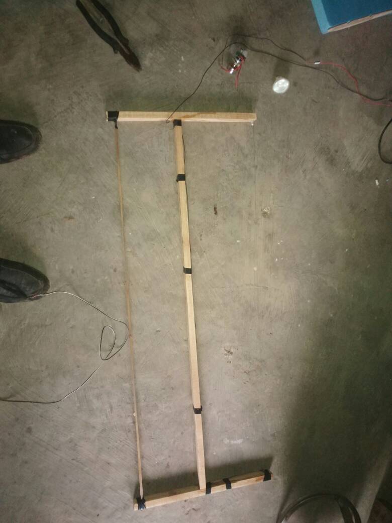

发表于 2019-3-13 17:36:41 | 显示全部楼层
楼主锯好大,挤塑板重量重吗
发表于 2019-3-13 19:47:38 | 显示全部楼层
厉害了。这样也能造飞机。
 楼主| 发表于 2019-3-13 21:00:18 | 显示全部楼层
快乐老男孩 发表于 2019-3-13 17:36 热切割机翼,做大机。 机翼座位好吗 作者:我爱飞飞 3739
楼主锯好大,挤塑板重量重吗
不重,这热切是大了点,我是用电动车充电器做的电源
发表于 2019-3-13 22:19:58 | 显示全部楼层
说一下切割工具上的丝是什么材质
 楼主| 发表于 2019-3-14 00:03:52 | 显示全部楼层
吹风机里面的发热丝,我用48v的电动车充电器做电源,中间串了一个灯泡

哪里来的泡沫材料
发表于 2019-3-14 11:05:45 | 显示全部楼层
厉害了。怎么控制的翼型?
 楼主| 发表于 2019-3-14 12:16:16 | 显示全部楼层
一厘青春 发表于 2019-3-14 11:05 热切割机翼,做大机。 机翼座位好吗 作者:我爱飞飞 5297
厉害了。怎么控制的翼型?
用2mm的木板(最好用玻纤板)做一对翼型,然后对称贴在要切割的板材上。
 楼主| 发表于 2019-3-14 12:17:15 | 显示全部楼层
caoyonga 发表于 2019-3-14 10:28 热切割机翼,做大机。 机翼座位好吗 作者:我爱飞飞 574
哪里来的泡沫材料
工地上这种多的是,或者网购啊。关键词外墙保温板或者eps

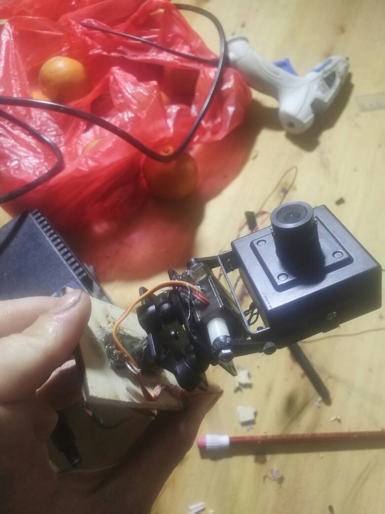

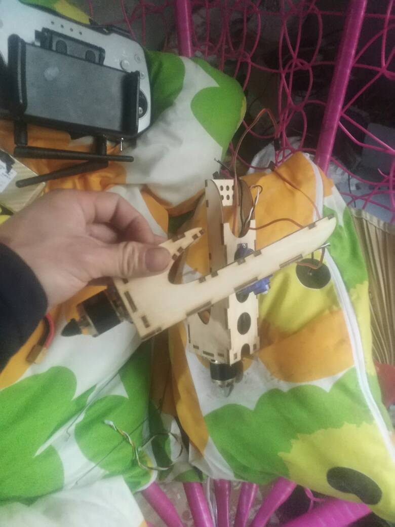

补充,2轴云台,动力
热切割机翼,做大机。 机翼座位好吗 作者:我爱飞飞 5523
热切割机翼,做大机。 机翼座位好吗 作者:我爱飞飞 5657
热切割机翼,做大机。 机翼座位好吗 作者:我爱飞飞 935
热切割机翼,做大机。 机翼座位好吗 作者:我爱飞飞 3319

楼主机翼尾部是怎么切直的呢,我们切得时候热切丝受力发弯,机翼后缘比较薄,都切弯了,而且前缘进丝,两次切割前缘也切不整齐
发表于 2019-7-2 11:41:50 | 显示全部楼层
角落里的模友 发表于 2019-6-30 23:41 热切割机翼,做大机。 机翼座位好吗 作者:forth 1043
楼主机翼尾部是怎么切直的呢,我们切得时候热切丝受力发弯,机翼后缘比较薄,都切弯了,而且前缘进丝,两次 ...
后缘适当留长一点点,然后在打磨。
