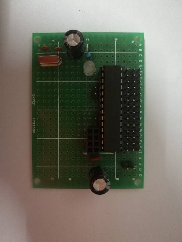

航模之路艰难啊,接收机第一次下载成功,就换个1k电阻结果发现下载不了,求助

首先点下载之后再连下载器负极,还不行换芯片试试。
发表于 2019-3-16 23:50:09 | 显示全部楼层
下载器的负极点下载后再连,还有单片机的复位,没复位不能下载
 楼主| 发表于 2019-3-16 23:52:50 | 显示全部楼层
已经解决了,电压不足
