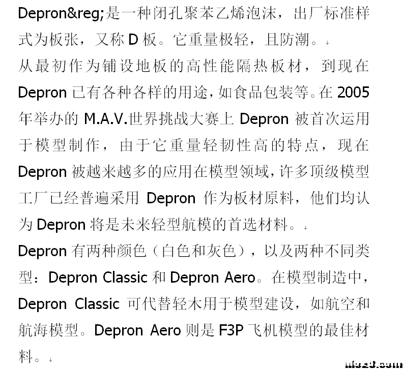

C'k 发表于 2019-4-29 13:06
d板是什么板?雪弗板?
我的微型水星  作者:dclanren 7081
发表于 2019-4-30 15:52:29 | 显示全部楼层
dclanren 发表于 2019-4-29 21:04 我的微型水星  作者:C'k 3315
淘宝搜不到啊,有链接吗
 楼主| 发表于 2019-4-30 18:06:37 | 显示全部楼层
淘宝上大把啊。你搜  Depron板。
