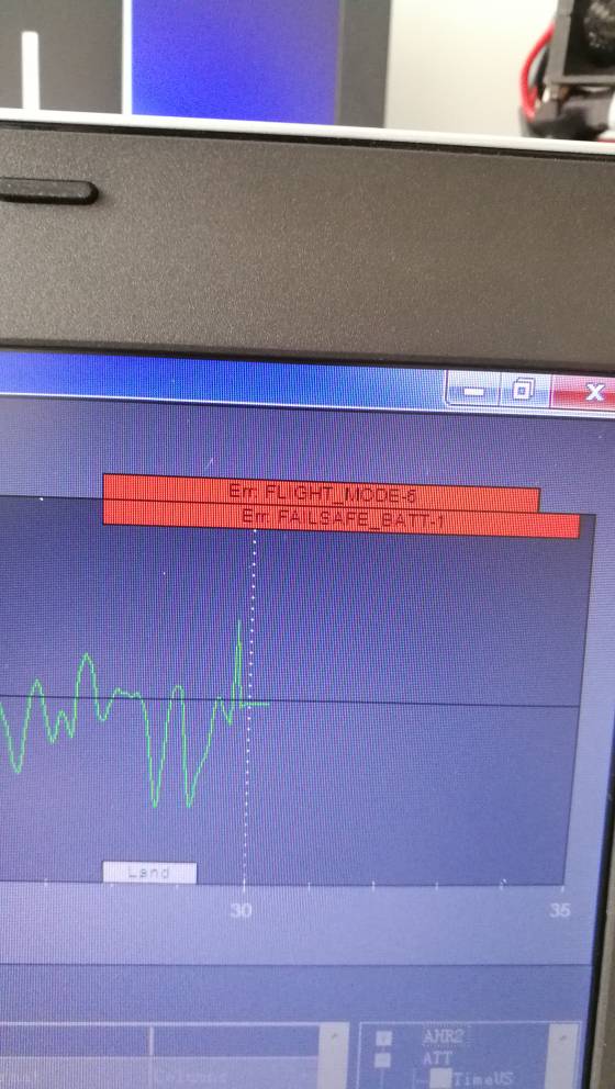

这两个错误代码是什么意思

发表于 2019-3-24 20:23:08 | 显示全部楼层
飞行模式,失控保护
 楼主| 发表于 2019-3-24 20:29:08 | 显示全部楼层
资深玩家 发表于 2019-3-24 20:23 求大神指点 求大神帮盗个qq 作者:h512 8228
飞行模式,失控保护
就在面前悬停,还失控保护。pix真不省心
发表于 2019-3-24 20:56:26 | 显示全部楼层
它提示你是电池电压,应当说是故障保护
发表于 2019-3-25 04:03:42 | 显示全部楼层
h512 发表于 2019-3-24 20:29 求大神指点 求大神帮盗个qq 作者:忧忧Muller 8578
你是不是设置了短失效保护?
