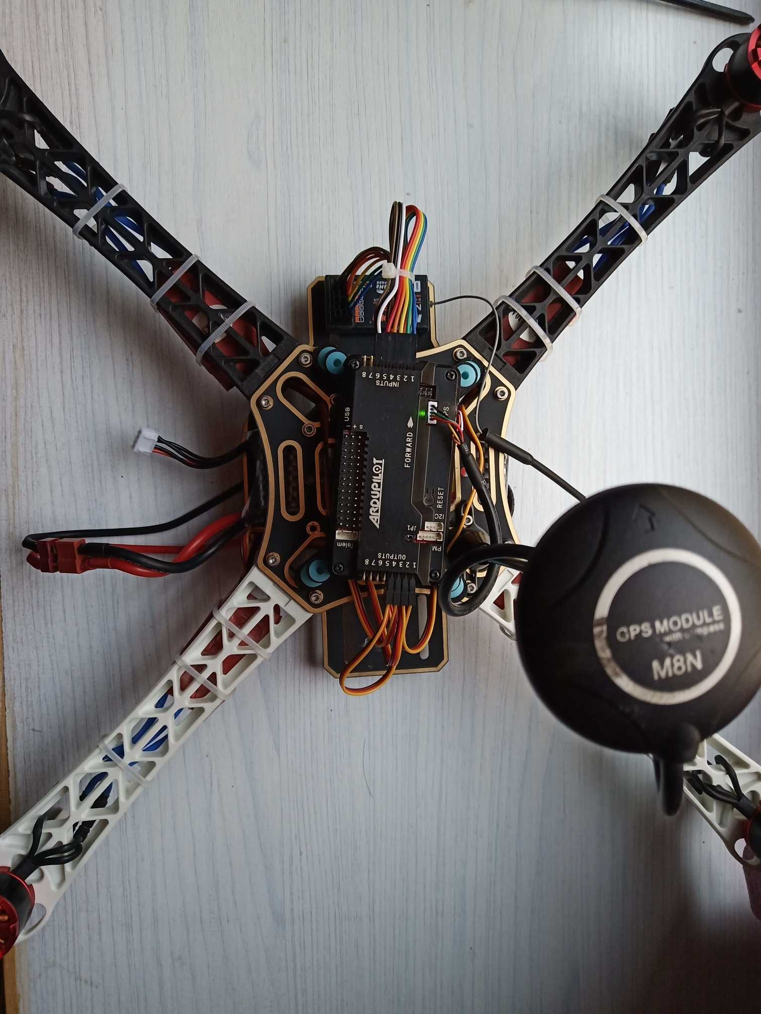

请教论坛大咖,我的飞控接电池,用电调BEC供电,不能自检,红灯不亮是什么原因,接usb是可以自检的

JP1那有一个跳帽你插上没,用电调供电要插上跳帽
 楼主| 发表于 2019-3-27 07:57:27 | 显示全部楼层
插上的,输入接口,接收机接口插电调都可以自检通过的。输出端口应该是有供电的,不然gps和接收机的灯应该不亮的。

从图片上可以看出来,楼主的跳线帽是跳上了的
